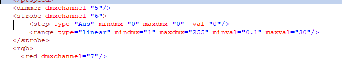

    Jetzt habe ich bei einem Gerät ein Problem mit dem Stroboskop. Ich habe mir den Syntax bei anderen Geräten abgeschaut. Das ist für mich soweit nachvollziehbar. Der Kanal 6 ist so definiert, dass bei 0 das Stroboskop aus ist und von 1 bis 255 die Geschwindigkeit steuert wird. Aber wenn ich neu starte, geht der Wert auf "linear" und das Stoboskop ist an. Ich muss dann immer erst in der Gerätesteuerung auf "Aus" stellen.
    Wo ist hier der Fehler, oder wie könnte ich das anders machen? Müsste ich das über procedures regeln?
