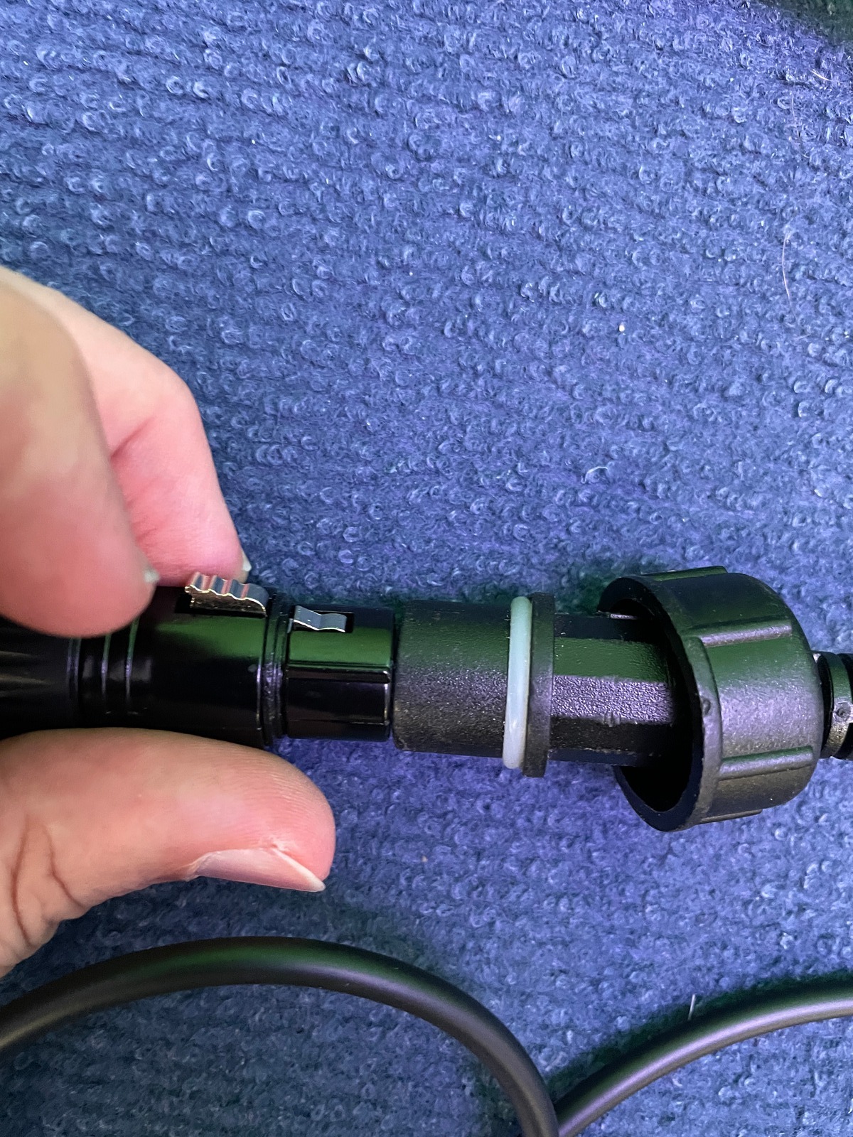

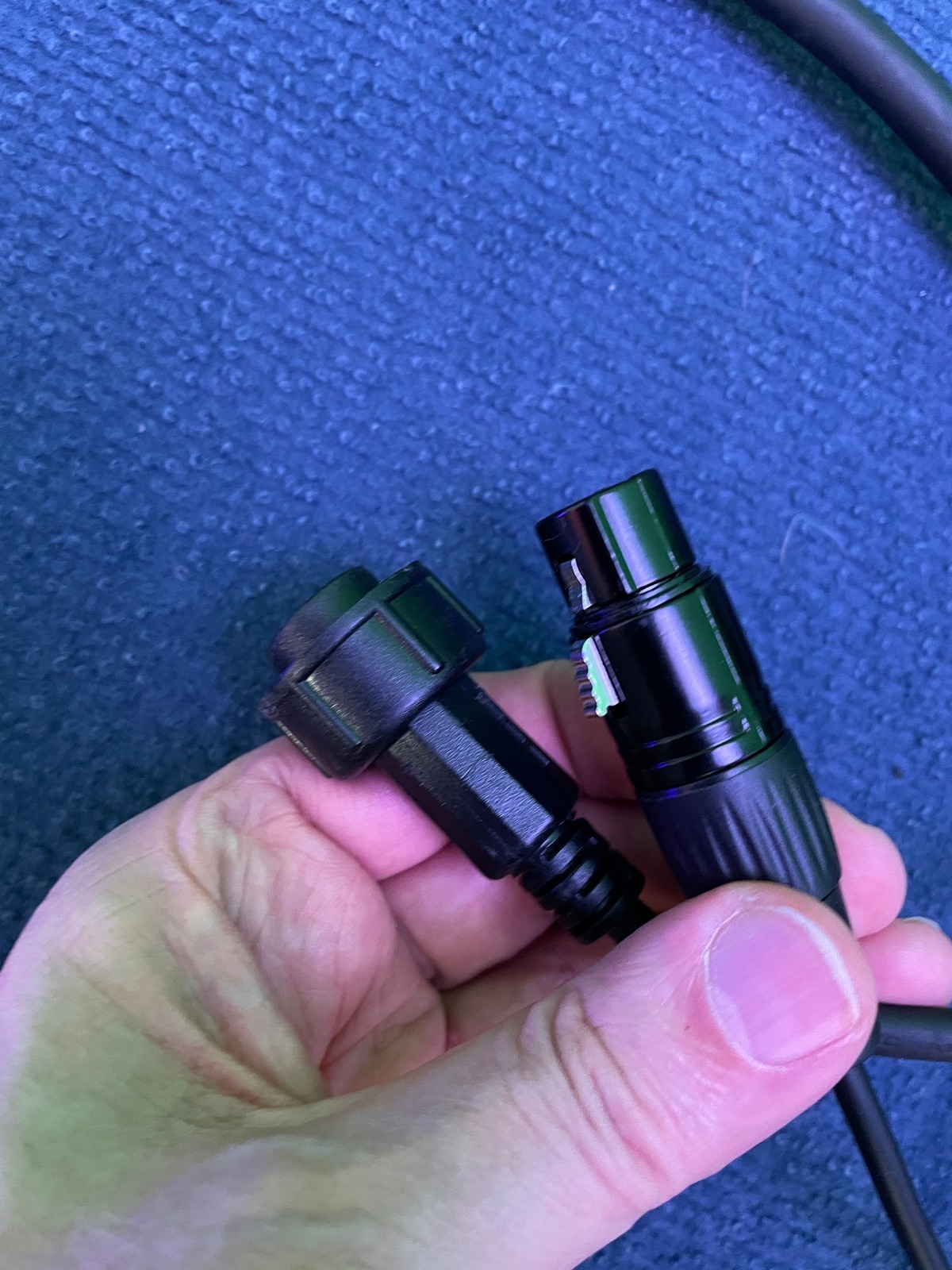

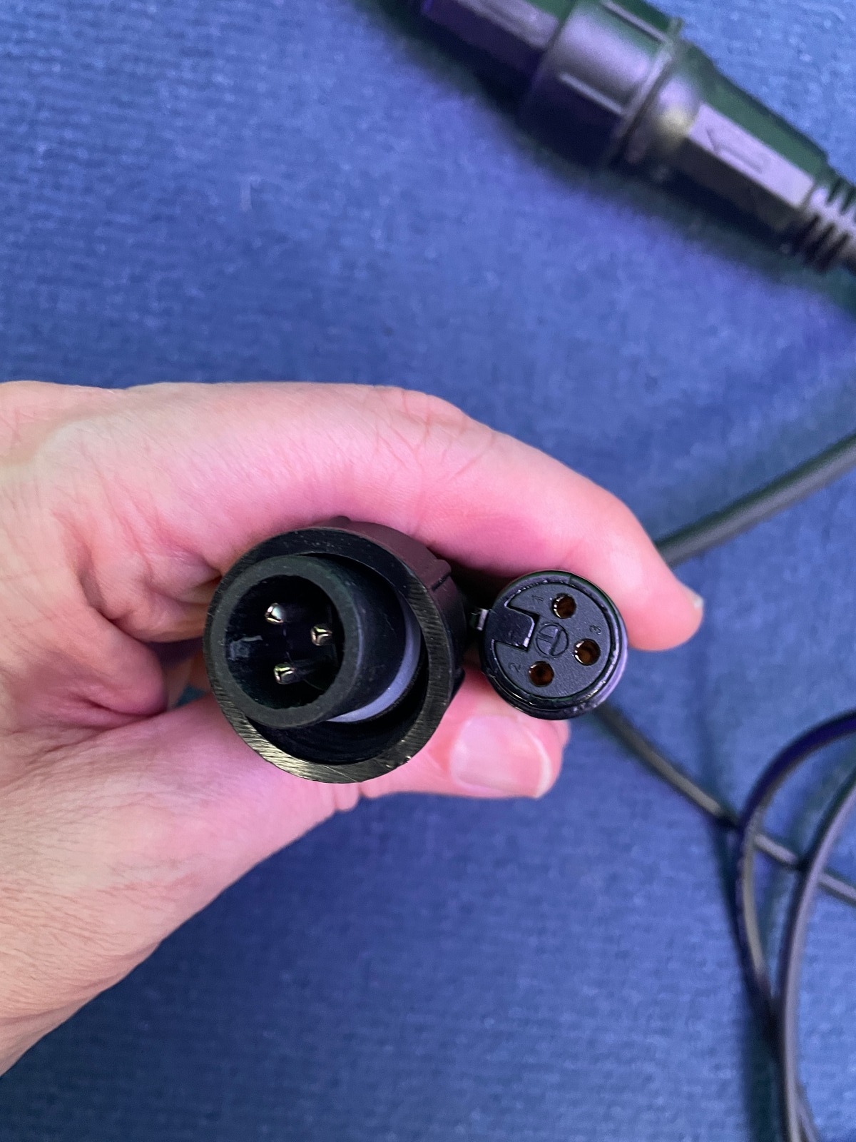

    für unser Studio optimiere ich gerade die Ausleuchtung. Neben den Daylight-Spots möchte ich farbiges Stimmungslicht einsetzten, dazu habe ich mir zum Testen ein paar LED-Leuchten ausgeliehen. Die Konfiguration der Dinge ist äußerst ... sagen wir mal gewöhnungsbedürftig ;), darum möchte ich sie per DMX ansteuern, bei der kleine Leuchte (cameo CLPFLAT1TR7*3W) passt da auch alles (simpler USB-DMX Adapter), nur bei der LED Bar (Varytexc Street Bar) passt der Stecker nicht, anscheinend ist die Bauform kleiner, wenn es mit Outdoor Schraubverschluss ist?
    Gibt es da einen Adapter oder ist das Plastikgehäuse einfach nur gealtert und geschrumpft? Mache ich grundsätzlich was falsch?

  • Hallo!
    Nur bei der LED Bar (Varytexc Street Bar) passt der Stecker nicht, anscheinend ist die Bauform kleiner, wenn es mit Outdoor Schraubverschluss ist?
    Du brauchst für die Outdoor-Geräte mit dem Schraubverschluss für die DMX-Steckverbindung in der Tat einen Adapter. Denn nur so ist bei diesen Geräten die angegebene IP-Schutzklasse im Outdoorbetrieb erreichbar. Gleiches gilt hier ggf. auch für die Zuleitungen. Diese haben oft auch einen solch speziellen Schraubverschluss für die Steckverbindung.
