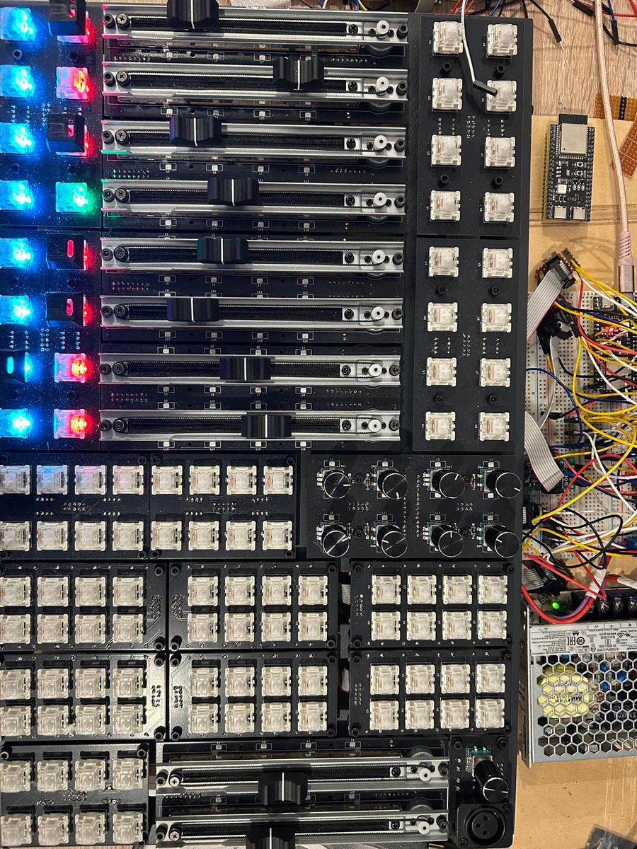

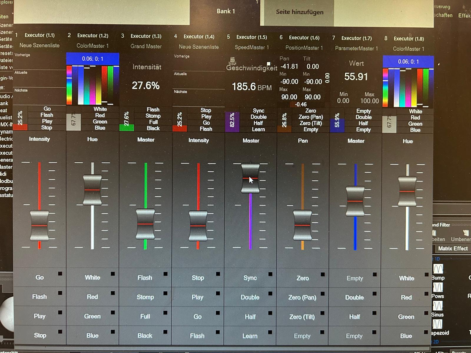

    ich bin aktuell dabei, zusammen mit und vorallem für meinen 16 jährigen Sohn, ein Lichtpult zu bauen um DMXC 3 anzusteuern. Der Hardwareteil, ist inzwischen abgeschlossen und jetzt wollen wir ein Grundprojekt in DMXC3 erstellen was er immer als Grundlage nehmen kann für diverse VAs. Das Pult wird gesteuert von einem ESP32S3 komuniziert über Midi und besitzt 10 Motorfader, 8 Encoder, 112 Cherry Taster + 8 Encodertasten. Jedes Eingabelement haben wir mit RGB LED zur Rückmeldung ausgestatet. Das läuft inzwischen alles ohne Probleme. Auch MIdi IN/Midi OUT für die LEDs ist fast abgeschlossen. Jetzt zu meiner Frage. In DMXC sind bestimmte Farben für z.B. Szenen oder Masterregler zugeordnet. Diese Werte, würde ich gerne als Midi Velocity, zurückgeben im Backtrack. Die Executoren, geben es aber als Text "String" aus. mit welchem Node, kann ich diesen Wert übersetzen?

  • Aktuell gibt es da keine Coole Option. Im String steht ja nur die ID von nem Executor. Es gibt aktuell keine Rückmeldung von Executoren. Was du machen kannst, dass du hinter dem Child Ausgang jeden Typen (Master/Cuelist/Macro/TC) hinter hängst und abhängig vom Istwert die Farbe Konvertierst und mit nem LTP Node an dein Midi Out weitergibst. So mach ich das gerade mit dem X-Touch wenn ich nen Status ob ne Cuelist läuft oder ob der Master gerade über 95% ist oder den Takt vom Speedmaster anzeigen möchte.

    Ich hab hier mal ein Beispiel zusammen gebaut. Bei mir ist das jetzt ein einfacher Bool Ausgang. Die Cuelist gibt den Status aus. Wenn Es auf Run ist, dann gibts ne 1, beim Groupmaster gibts ab 95% die 1, beim Speedmaster gibts bei jedem Beat Signal für 200ms eine 1.
    Der LTP Node schaut einfach welcher Name sich als letztes geändert hat und ignoriert die Null / Empty Werte. Der LTP gibt die Info an den Input Selector, der dann das richtige Signal durchschaltet.

  • Für die Farbzuordnung nehme ich immer gerne den Input Selector. Dann kann man für die einzelnen Eingangstypen jeweils ne Farbe festlegen. So könnte man z.b. bei nicht laufender Cue dunkelblau und bei laufender nen helleres blau oder so. Oder beim Speedmaster immer heller machen oder oder oder...
