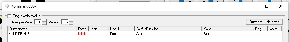

  • Hallo mirka21,
    ich habe da lange nicht mehr mit der 2er gearbeitet, musste da noch mal in meinem alten Projekt nachschauen wie ich das damals gemacht habe.
    Du brauchst da keinen Effekt erstellen, sondern kannst das direkt in der Komandox auf einen Button legen.
    Das mir sieht bei mir so aus:
    Vielleicht hift das weiter.
    Gruß Steff
