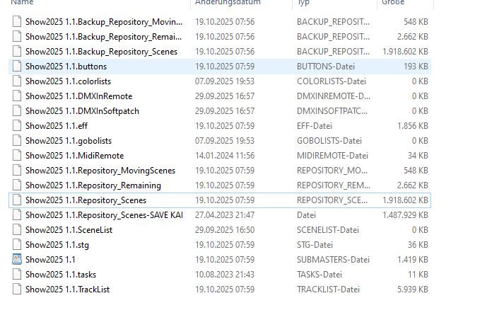

    ich habe ein ziemlich neues Problem mit meiner DMXC 2.12.
    Meine Szenen-Datei ist mittlerweile 1,9 GB groß, was ja schon eine ordentliche Hausnummer ist. Leider stürzt das Programm in den letzten Tagen unregelmäßig beim Speichern ab, sobald ich Änderungen in der Datei vornehme. Es erscheint dann ein „Run-Time-DDL“-Fehler (ich glaube, es war die Nr. 11).

    Ps. ich habe mal ein Paar Bilder zur Größe des Projektes angefügt
    also erst einmal: Das hier DMXControl 2 abdampft könnte daran liegen, dass es sich hierbei um eine 32bit-Anwendung handelt und irgendwann einfach der Speicher nicht mehr adressiert werden kann, in dem diese Daten liegen. Dann knallt es. Daher empfiehlt es sich, bei DMXControl 2 (und aktuell auch noch DMXControl 3) nicht zu viele Dinge in das selbe Projekt zu packen. Sonst lässt sich das eben dann nicht mehr von der Software handeln.
    Zum Löschen: Hast du die Szenen auch aus der Szenenbibliothek gelöscht oder nur die Lieder selber? Du musst die Szenen auch aus der Szenenbibliothek löschen und dann sollten diese auch weg sein.
