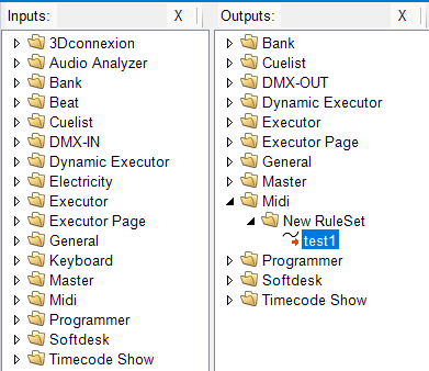

    ich habe feedback per midi bis jetzt immer folgendermaßen gelöst:
    ich lege mir ein neues ruleset an, lege den ouput auf den richtigen midi output und mache für jedes feedback einen Fader:
    Tipp: mach das Midi Fester in den Vollbildmodus! Danach unbedingt den backtrack aktivieren, falls noch nicht geschehen:
    In diesem Bereich stellst du dann außerdem auch die restlichen Werte ein:

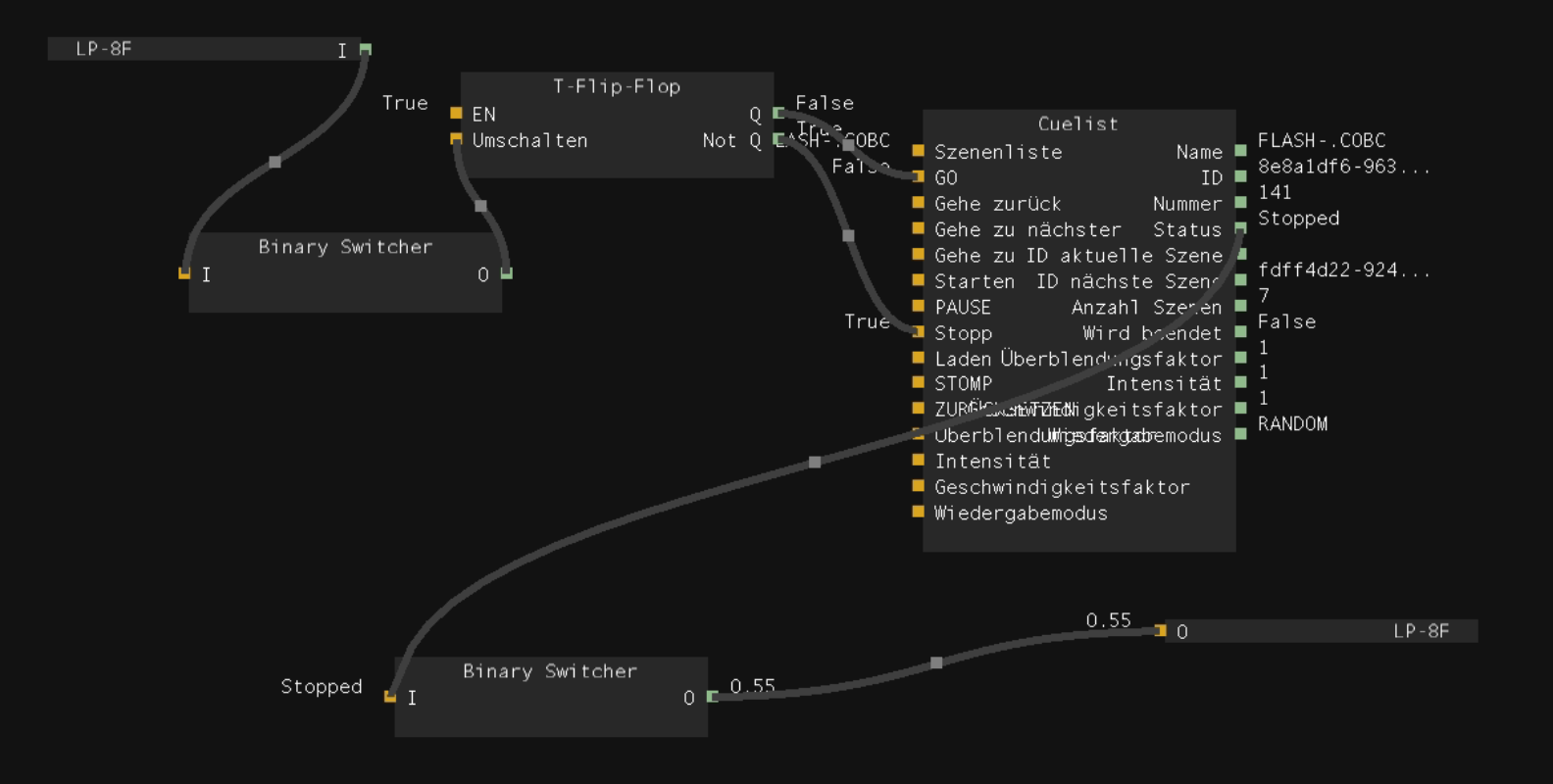

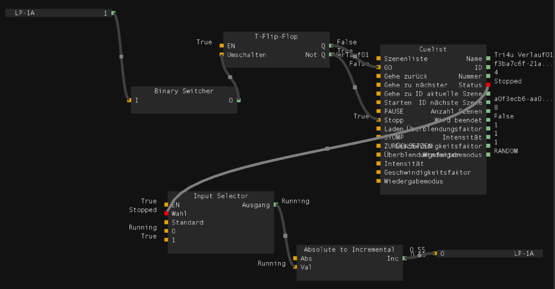

  • Das Feedback für die Buttons holst du dir vom Status der CueList.
    Das sind zwei Beispiele, allerdings auf einem Novation Launchpad und einem Novation LaunchControl. Es gibt natürlich noch mehr Möglichkeiten die Buttons anzusteuern.
    Ein APC habe ich zurzeit leider nicht im Betrieb. Ich denke aber es funktioniert recht ähnlich.
    Gruß
    KaHe
