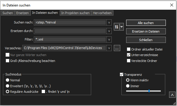

    Nun dazu, wie du das Problem finden kannst: Welche Geräte benutzt du denn in deinem Projekt? Das der Fehler 4 mal auftritt heißt nicht zwingend, dass dieses DDF vier mal vorhanden ist. Mit dem Wissen der Geräte kann man da aber spezifischer suchen. Das geht z.B. mit Notepad++, dass in einem Ordner alle Dateien nach einem gewissen Schema durchsuchen kann. Für diesen spezifischen Fall würde ich da ein wenig mit RegEx basteln. Das könnte in etwa so wie in folgendem Bild aussehen:
    Dabei musst du bei "Verzeichnis" den Ort mit den DDFs eingeben. Das ist üblicherweise %AppData%\DMXControl Projects e.V\DMXControl\Kernel\UserDevices wenn du eigene DDFs verwendest.
