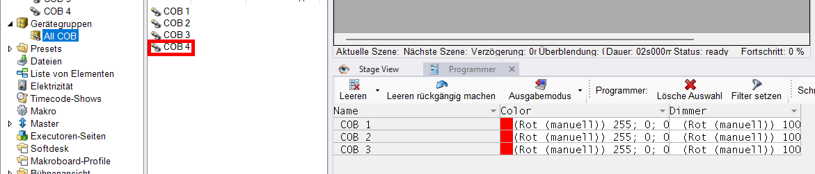

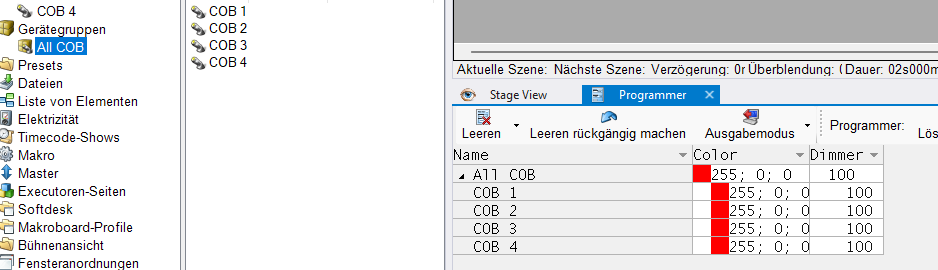

    Jetzt kommt der spannende Teil: Entferne ein Gerät aus der Gerätegruppe
    Nimm nun die erste Cue in den Programmer --> Die Gerätegruppe fehlt
    Nimm die zweite Cue in den Programmer --> Die Gerätegruppe is da
    Ab und zu werden auch Presets "falsch" in den Programmer geladen. Jedoch nur, wenn diese per Doppelklick aufgerufen werden. Über "3Punkte - Im Programmer bearbeiten" funktioniert es immer. So kann eine Cue auch "repariert" werden (einfach das Preset mittels 3Punkte öffnen, die Cue ersetzen und das Preset aktualisieren). Danach sind Änderungen der Geräte kein Problem mehr, sie wirken sich unmittelbar auf die Cues aus.
    Spannend, der Unterschied zwischen "Doppelklick" und "3Punkte - im Programmer bearbeiten"
    Die Cues auf diese Weise aus einem Preset zu erstellen hat aber auch einen Nachteil. Eine Änderung des Presets aktualisiert die darauf basierenden Cues nicht.

    Nachdem ich obige Kontrollen gemacht gabe, habe ich ein gerät aus der Gerätegruppe entfernt und alle Cues und Presets in den Programmer geladen. Dies um zu sehen, ob die Anpassung der Gerätegruppe keine Auswirkung auf die Cues und Presets hat.
    - Sämtliche Cues und Presets zeigen die Gerätegruppe an. Diese kann aufgeklappt werden und beinhaltet die korrkten Geräte

    Vorgehen:
    - Neue Szeneliste geöffnet
    - Programmer geleert
    - Gruppe COB (all) markiert
    - Preset mit "3Punkte - auf Selektierte anwenden" in den Programmer geholt
    - Szene hinzufügen
    - weitere Cues ab Punkt 2 hinzugefügt.

    Aber (und das scheint mir auch ein Fehler zu sein):
    - wenn ich nun ein Gerät der Gerätegruppe hinzufüge, wird dieses Gerät von der Cue nicht aufgerufen
    Nehme ich die Cue in den Programmer werden nur die Geräte angegeben welche beim Erstellen der Cue in der Gruppe waren. Die Cue hat die Verbindung zur Gruppe verloren
    COB4 habe ich nach dem Erstellen der Cue der Grupe hinzugefügt
    Nehme ich das Preset in den Programmer (3Punkte - Im Programmer bearbeiten) ist die Gruppe da und die Geräte vollständig.
    Bitte beachte: Beim Erstellen des Presets als auch bei der Übernahme habe ich immer nur die Gerätegruppe in der Auswahl gehabt.

    Ausgangslage:
    Guppe COB all beinhaltet COB 1-4
    Beide Cues wurden nach deinem Vorgehen erstellt (Gruppe in der StageView markieren, Preset mit Apply to selected in den Programmer nehmen - Szene hinzufügen)
    Vorgehen:
    - Cue Grün Gruppe mit COB 1-4 erstellt
    - COB 4 aus Gruppe entfernt
    - Cue Grün (Gruppe mit COB 1-3) erstellt.
    Nimm nun beide Cues in den Programmer und achte auf den Unterschied
    Wende ich mein Vorgehen für die Übernahme von Presets in Cues an (3Punkte - Im Programmer bearbeiten - Szene hinzufügen) geht die Gerätegruppe in der Cue nicht verloren.
    Die Cues der Szenenlisten:
    - Cues mit Presets (manuell) erstellt
    - Cues mit Presets (Farbliste) erstellt
    wurde so erstellt und reagieren auf Anpassungen der Gerätegruppe
