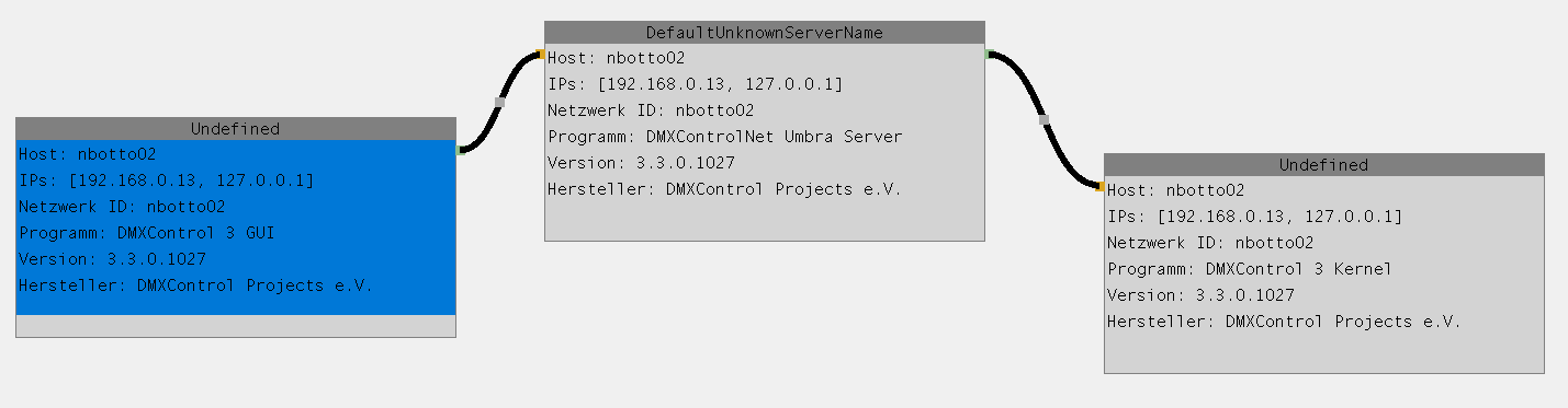

    Ahh und ein weiteres Problem besteht aktuell in der 3.3.0, dass diese teilweise versucht, die Verbindung nicht über das lokale Loopback-Interface (127.0.0.1) aufzubauen, sondern über die Netzwerkkarte. Das hatte auch bei mir schon teilweise zu Problemen geführt. Das wird dann aber auch in der 3.3.1 behoben sein.
    Besten Dank für die Info. Ich hab noch gemerkt, dass es bei ausgeschaltetem Netzwerk sauber startet. Ansonsten für mich kein grosses Problem, ich weiss mir ja zu helfen.

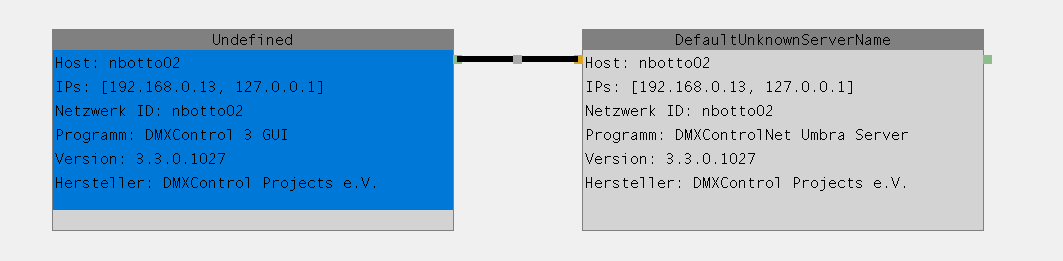

    So sieht die GUI aus, nachdem ich das Programm über den Launcher gestartet habe. Der Kernel wird nicht angezeigt
    Sobald ich im Kernel Connect <meine ip> eigebe, kann ich Projekte öffnen. Die Anzeige sieht dann so aus:
    nbotto02 ist mein Notebook...der Name stimmt. Mein Zweit-PC ist ausgeschaltet

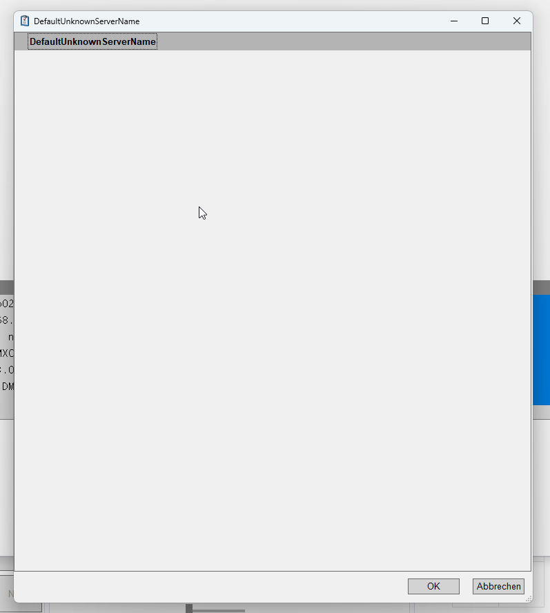

    Mit einem Doppelklick auf eine der Boxen kriege ich folgendes PopUp an welchem ich nichts ändern kann
    was mache ich falsch?

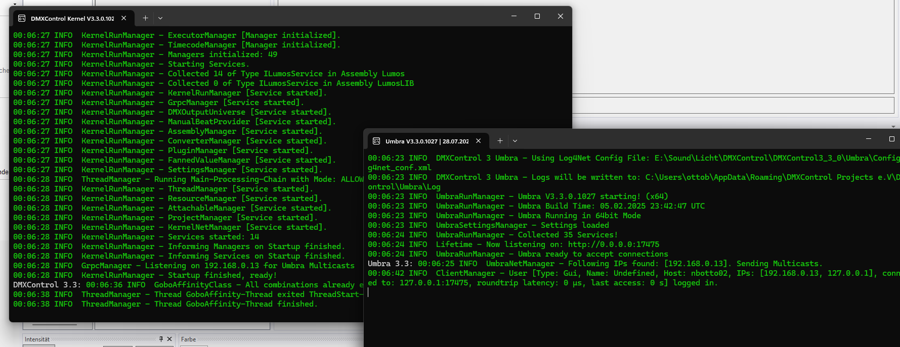

    Hallo Forum
    Ich habe für einen Test auf meinem Zweit-PC den Kernel laufen lassen und auf meinem PC das GIU gestartet. Danach konnte ich mich von meinem PC mit dem Zweit-PC verbinden.
    Nun möchte ich wieder alles lokal auf meinem PC starten. Ich verwende dazu den Launcher. Kernel, Umbra und Gui starten normal auf. Leider verbindet sich der Kernel nicht mehr automatisch mit Umbra. In der Verbindungsübersicht fehlt der Kernel, so kann ich auch keine Verbindung zeichnen. Ich muss jedes mal im Kernel Connect <meine IP> eigeben, dann wird die Verbindung sofort aufgebaut.
    Weder der Kernel noch Umbra zeigen irgendwelche Fehlermeldungen.
    Jedoch sehe ich, dass der Kernel zum Zeitpunkt des Multicasts von Umbra noch nicht fertig gestartet ist:
    Wie kann ich das wieder reparieren?

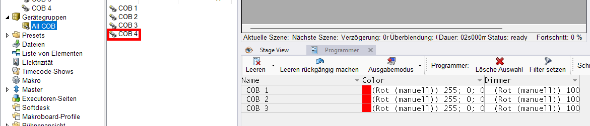

    - wenn ich nun ein Gerät der Gerätegruppe hinzufüge, wird dieses Gerät von der Cue nicht aufgerufen
    Nehme ich die Cue in den Programmer werden nur die Geräte angegeben welche beim Erstellen der Cue in der Gruppe waren. Die Cue hat die Verbindung zur Gruppe verloren
    COB4 habe ich nach dem Erstellen der Cue der Grupe hinzugefügt
    Nehme ich das Preset in den Programmer (3Punkte - Im Programmer bearbeiten) ist die Gruppe da und die Geräte vollständig.
    Bitte beachte: Beim Erstellen des Presets als auch bei der Übernahme habe ich immer nur die Gerätegruppe in der Auswahl gehabt.

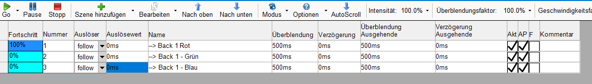

    Hallo zusammen
    Da sich unterdessen Farblisten, Presets, Überblendungen und Weiters zu einem Thema vermischt haben, habe ich ein kleines Testprojekt erstellt, welches die Abweichungen zeigt.
    Das Projekt beinhaltet 1 Lampengruppe mit 4 Lampen, 6 Cuelists mit je drei Cues, 1 Colorlist (Standardfarben) und 6 Presets
    Die Presets (manuell) sind folgendermassen erstellt worden:
    - Lampengruppe angewählt
    - Color in den Eigenschaften eingetragen
    - Intensität Lumos angeklickt
    - als Preset gespeichert, Bezeichnung <Farbe> (manuell)
    Die Presets (Farbliste) sind folgendermassen erstellt worden:
    - Color aus der Farbliste ausgewählt
    - als Preset gespeichert, Bezeichnung <Farbe> (Farbliste)
    Szenenliste 'Cues manuell erstellt' beinhaltet folgendes:
    - Drei Cues, jede erstellt nach dem selben Prinzip wie Presets (manuell)
    - Die Szenenliste funktioniert wie erwartet
    Szenenliste 'Cues mit Farbliste erstellt' beinhaltet folgendes:

    Nachdem ich obige Kontrollen gemacht gabe, habe ich ein gerät aus der Gerätegruppe entfernt und alle Cues und Presets in den Programmer geladen. Dies um zu sehen, ob die Anpassung der Gerätegruppe keine Auswirkung auf die Cues und Presets hat.
    - Sämtliche Cues und Presets zeigen die Gerätegruppe an. Diese kann aufgeklappt werden und beinhaltet die korrkten Geräte

    Jetzt kommt der spannende Teil: Entferne ein Gerät aus der Gerätegruppe
    Nimm nun die erste Cue in den Programmer --> Die Gerätegruppe fehlt
    Nimm die zweite Cue in den Programmer --> Die Gerätegruppe is da

    So sieht die Cuelist bei mir aus...wenn ich diese starte, blendet die erste Cue für 500ms ein, danach flackerts nur noch. Gebe ich in der Spalte Auslösewert 1s ein, dann springt die Cuelist von Cue zu Cue, es gibt aber keine Überblendung. Die Spalte Auslösewert ist übrigens die Einzige, welche im Zeitlichen Ablauf etwas bewirkt.
    Das Projekt lege ich bei, die drei Presets und die Cuelist "Neue Szenenliste" habe ich zum Testen erstellt.
    Liebe Grüsse aus der schönsten Ecke der Schweiz, Otto

    Ich habe 3.3.0 in ein anders Verzeichnis parallel installiert...das Verhalten ist immer noch dasselbe.
    Mein Projekt verwendet 255 Adressen an einem Universum. Am Einfachsten kann ich das Fehlverhalten sehen, wenn ich einiges an Licht laufen lasse und dann einfach den Master zurückziehe...da kommt dann einiges aus dem Ruder und wird völlig unkontrolliert.
    Das Projekt habe ich exportiert und angehängt.
    Herzliche Grüsse aus der Schweiz, Otto
