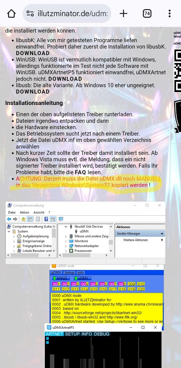

  • Hi emilvxlr,
    Hast Du Dein Problem mittlerweile lösen können?
    Ich habe das gleiche Interface und hatte das gleiche Problem.
    Zufällig bin ich dann auf der Seite
    ilLU[TZ]mination: uDMX Treiber
    Auf den Hinweis:"
    • ACHTUNG: Derzeit muss die Datei uDMX.dll noch MANUELL in das Verzeichnis Windows\System32 kopiert werden !
    gestoßen. Als ich das gemacht habe, schaut es so aus, als ob es funktioniert...war allerdings erst vor ein paar Tagen und ich hatte nicht mehr viel Zeit für längere Tests.
    Probierst mal aus
    Liebe Grüße
    Uwe
