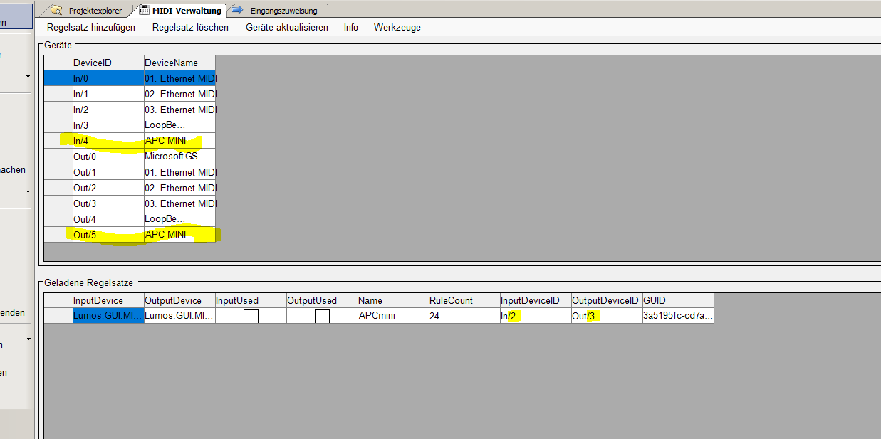

die Farbe steuert man über den Backtrack in den Midi rules. Hänge mal eine Datei an die auch hier aus dem Forum stammt.
wichtig ist nur das du die Midi Verwalltung anpasst
gelb makiert müste ich jetzt bei mir 4 und 5 eintragen wie oben geschrieben steht. Kann bei dir anders aussehen
hoffe das hilft dir weiter
