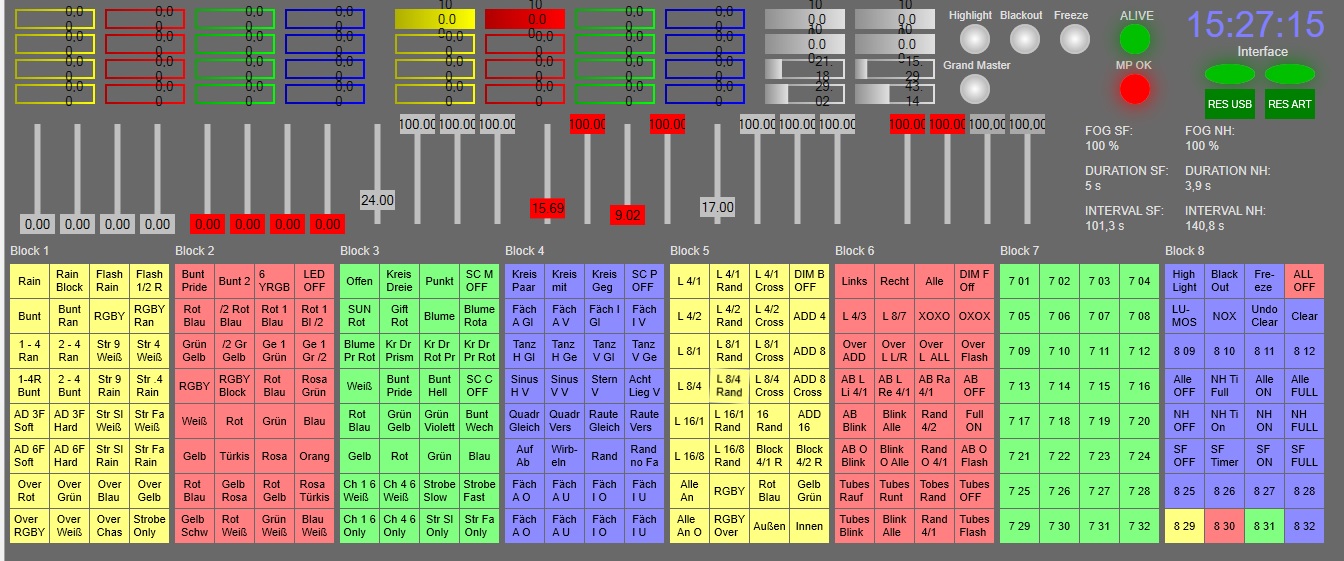

  • Hallo Frank T. ,
    ich habe für mein erstes "großes" Projekt mit der 3er mein Multiplexer-Board nachgebaut.
    Sieht ungefähr so aus:
    Das Bild ist aus den News, die ich geschrieben habe, in der ich meinen Umstieg von DMXControl 2 hin zu DMXControl 3 beschreibe.
    Steff
    January 4, 2023 at 6:00 PM
    Vielleicht ist das interessant für Dich.
    Gruß Steff

  • hallo Steff,
    da bin ich wieder zu wenig "Programmierer". Schade das es das Multiplexer-Board nicht fertig gibt.
    Da steckt über die Jahre viel Arbeit drin.
    Die Idee war halt ein Pult zu bauen !
    Die PC-Software für ein älteres Pult habe ich "Damals" selber geschrieben (Erst QBasic dann Turbo Pascal)
    Das sollte erst auch hier so sein.
    Aber da es schöne Freeware Lösungen gab, (FreeStyler, PCDimmer, DMXControl usw.) wollte ich mir die Mühe dann nicht mehr machen.
    Also auf die Hardware konzentriert.
    Das Motherboard, Netzteil, Monitor sind in all den Jahren schon mehrfach umgebaut worden.
    Auch das von Dir angesprochene Multiplexer Board hat da einiges erlebt.
    Geplant waren zu erst drei Multiplexer Platinen. (eine für die 64 analogen Eingänge und zwei für 128 Taster).
    Also alles zusammen gebaut und warten bis ein guter Freund Zeit hat für den Microcontroler eine funktionierende Software schreiben.
    Funktionierte schon super.
    Dann noch mal umplanen weil es nun 256 Taster werden sollten.
    Taster besorgen 19" Platte schneiden und Taster einbauen.
    Noch zwei Multiplexer Platinen dranhängen und nochmals warten bis die Microcontroler Software angepasst war.
    Dann das Problem: Der interne Speicher des Microcontrolers ist für dieses vorhaben zu klein.
    Controler suchen der Pin-Kompatibel ist und mehr Speicher hat.
    Gefunden habe ich einen, aber es wurde dann doch Softwareseitig gelöst.
    Das nur mal so am Rande.
    Ich Arbeite gern mit dem "Pult".
    Wie Du ja sicher mitbekommen hast, bin ich im Endeffekt bei DMXControl hängengeblieben.
    Erst die 2er und jetzt die 3er.
    Da ist über die Zeit auch viel Programmier- und Konfigurationsarbeit reingeflossen.
    Aber das Ergebnis ist immer wieder Super und macht Spass.
    Gruß Steff
