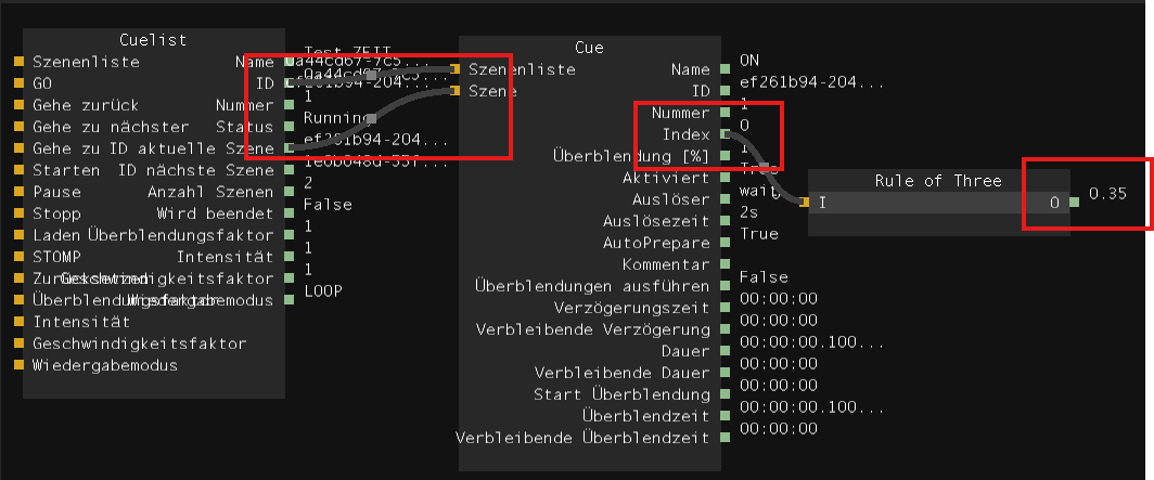

    Ich versuche Das er mir je nachdem ob Szene 1,2,3 abgespielt wird unterschiedliche Werte ausgibt.
    Input kommt von der Number der CUE und Output kommt an das Pad.
    Beispiel:
    CUE Number 1 = Output an Pad 0.03
    CUE Number 2 = Output an Pad 0.14
    CUE Number 3 = Output an Pad 0.16
    Der Or und Andere haben aber mehrere Input da brauch ich nur einen.

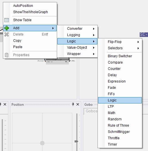

    Nur mal so nebenbei Ein OR, AND, usw. braucht mindestens zwei Eingänge.
    Ein NOT nur einen. Es werden auch hier zwar zwei angezeigt aber nur der obere wird verwendet.

    was mir gerade noch eingefallen ist:
    Schau Dir mal den List Selector Node an !
    Da kannst Du zu einem Eingang eine Liste hinterlegen die dann ausgegeben werden soll.

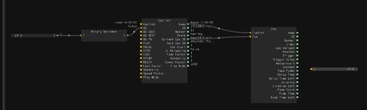

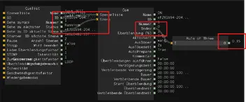

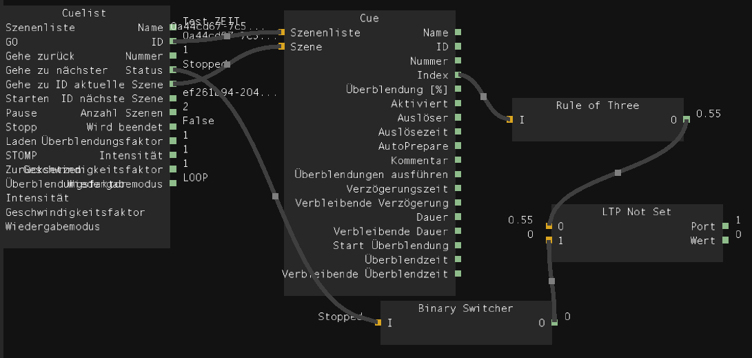

  • Wie viele Szenen hast du denn inzwischen? Bei AUS, 30%, 60% arbeitet das ConnectionSet in #27 doch einwandfrei, du musst nur deine Werte einfüttern und an den Button senden. Lässt sich auch auf weitere Werte erweitern, mit einen zweiten "rule of three" und einen LPT Eingang mehr.
    (Nicht sehr elegant, arbeitet aber, zu mindestens bei mir im Test, ohne Hardware.)

    Setzt der List-Selektor nicht Strings ein?
    Bei dem Input/Output Selektor wird doch eher ein Eingang auf mehrere Ausgänge bzw. umgekehrt mehrere Eingänge auf einen Ausgang aufgeteilt. Wie könnte ich den da den Eingang von 0;1;2 in, zum Beispiel 0; 0.35; 0,55, umwandeln? Gibt es in dem Node einen Konverter oder andere Parameter, die das ermöglichen.

    Vor allem die Bilder bringe nichts so lang ich nicht die Parameter dahinter sehe.

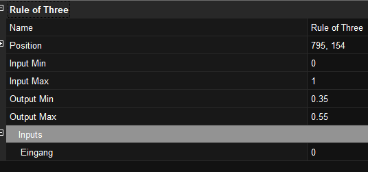

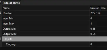

  • Moin Lordcyber, die Parameter für den rule of three, sind doch auf dem ersten Bild.
    Hilft dir ja auch nicht unbedingt so viel weiter, du musst das ja auf deine Belange anpassen.
    Du hast damit schon die richtigen Elemente. Jetzt mal ein wenig schauen wie du die dir anpassen kannst.

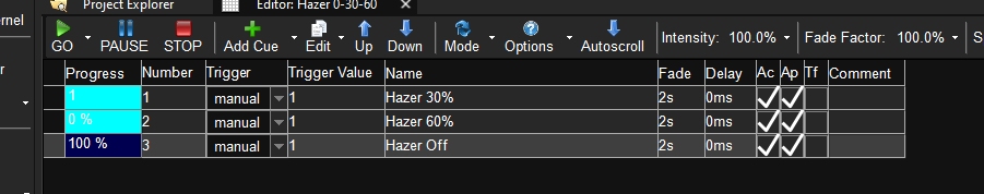

    Du möchtest eine Cuelist erstellen und die Cues darin direkt aufrufen ? OK.
    Ich frage mich nur, wieso Du es so kompliziert machen möchtest.
    Erstelle für die entsprechenden % die Du mit Tasten aufrufen möchtest Cuelisten (Cuelist mit nur eine Cue).
    Hier könnte man auch Timer mit einbauen falls gewünscht.
    Diese Cuelisten in eine Cuelist Group packen und auf Single List running stellen (Es läuft nur eine zur Zeit)
    Die entsprechenden Cuelisten im IA je mit einem Buttons verknüpfen.
    Buttons auf Style Lumos und Toggle sowie Pass Throught auf True setzen.
    Ein IA Connection-Set mit einem CuelistGroup Node verbinden für Group Off, zum ausschalten.

  • Hallo Steff, ich bin ja die fast die ganze Zeit mit am Ball.
    Es geht ihm in diesem Fall primär darum den Button auf seinem Lauchpad unterschiedlich leuchten zu lassen, wenn z.B. sein Hazer auf 30% oder auf 60% läuft.
    Die Baustelle, dass nur eine Cuelist zur Zeit laufen sollte ist nur im Laufe des Threads aufgekommen, weil das wohl ein Problem in seiner jetzigen Vorgehensweise gewesen ist. #20
    Ich hatte ihm ja im #27 auch schon eine Lösung fast mundgerecht präsentiert, er muss sie allerdings seiner Umgebung selbst anpassen.
    Bei CUE und CUEList seine Cuelist eintragen, seinen Button bei Input und Backtrack verknüpfen und in der rule of three die Werte eintragen, dass die Buttons seines Launchpad Mini auch in der gewünschten Farbe leuchten.

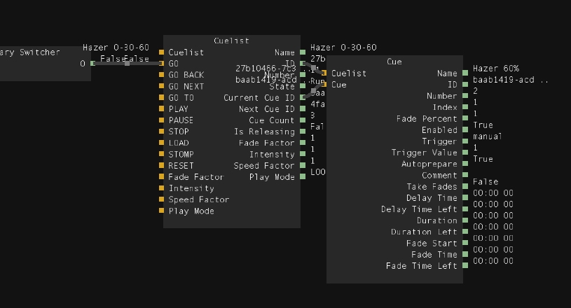

    Die Schritte die du im IA erledigen musst habe ich die im #34 erläutert.
    Deinen Button von der Inputseite an das GO der Cueliste (hier deine Liste eintragen), auch bei CUE (deine CUEListe eintragen).
    Im "rule of three" die Farbwerte für z.B. Gelb und Rot eintagen (0.XX), dann hinter dem LPT den gleichen Button hängen, nur diesmal von der Ausgabeseite.
    Schaltest die alles aus wird aus dem BinarySwitcher 0.XX (da den Wert für Grün) an den Button gesendet, beim ersten Step der Wert1 aus rule of three, beim zweiten Step der Wert2 aus "rule of three".
    et voila?
