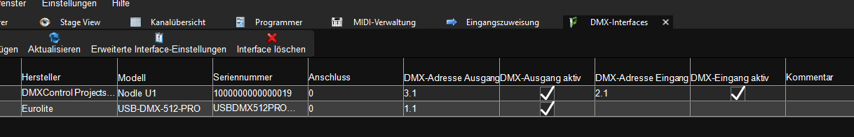

DMX in / DMX out
1.1-2.512 zu 1.1-2-512
Du kannst es auch unterteilen
1.1-1.512 zu 1.1-1.512
2.1-2.512 zu 2.1-2.512
Probiere doch einfach mal ein bisschen aus, er zeigt dir doch an wie viel Kanäle in/out sind.
Maximal hat er 2 Input-Universen / 1024 Kanäle.
Wenn du die Einstellungen gemacht hast, schließe dein Pult an (Input).
Erst das erste Universum konfigurieren, dann das ganze mit dem zweiten Universum.
In der Kanalübersicht sollten die Werte angezeigt werden (Nicht vergessen auf IN zu schalten).

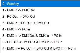

Unterschätze das Nodle nicht. Du kannst hier ja verschiedene Betriebsmodi einstellen, wie DMX-Out, DMX-In und DMXC zusammenspielen.

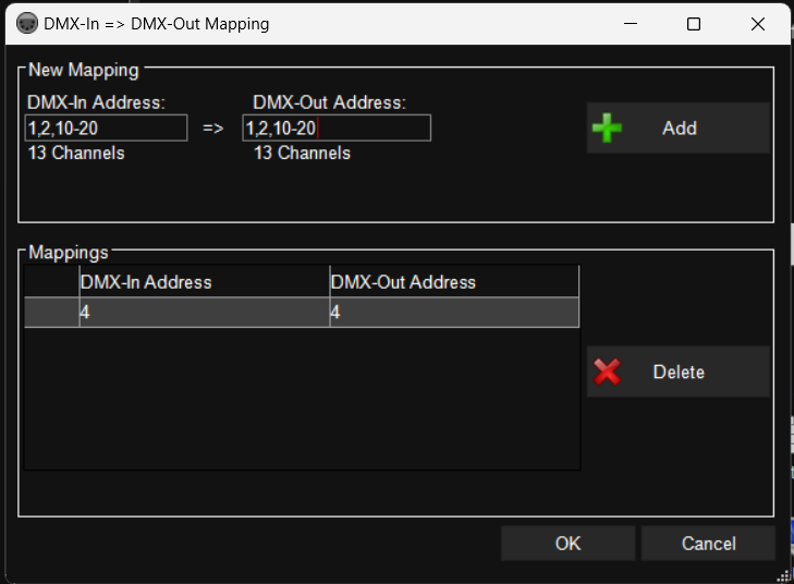

Das von KaHe10 angesprochenende softwareseitige DMX-In-DMX-Out-Mapping kommt dann zum Tragen, wenn ein Interface nicht selbst direkt irgendwie DMX-Daten von DMX-In nach DMX-Out durchreichen kann oder man nur bestimmte Teile des DMX-Universums auf ein anderes Umleiten (Mappen) möchte.

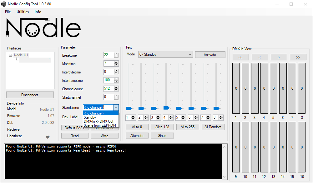

Ich habe gerade festgestellt, dass ich hier eine entscheidende Information nicht (mehr direkt) auf dem Schirm hatte: du kannst das Verhalten des Nodle U1 mittels des Nodle Config Tools festlegen soll, sobald es nur mit Spannung versorgt wird. Die möglichen Optionen zeigt der Screenshot. Falls dem nicht so ist, müsstest hier ggf. einmal die aktuelle Firmware aufspielen.
Ist ausgegraut.
Hab es jetzt mal mit genommen.HAB es mal updedated jetzt kommt auch das Feld.
