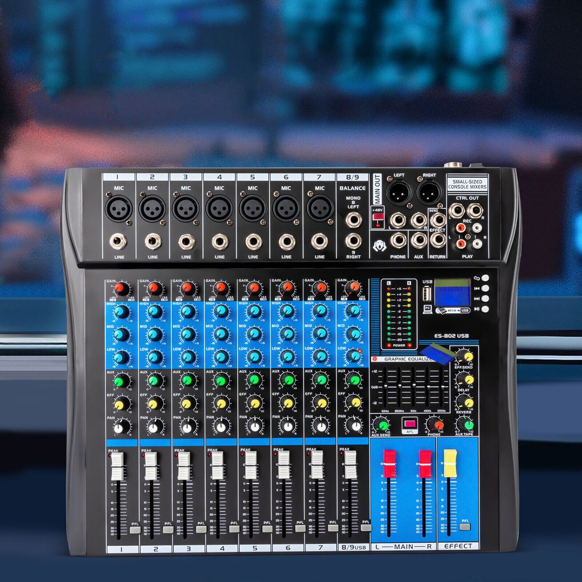

Unser Kleines Mischpult das vor der Endstufe hängt.
JA ASIA. Aber wir Nutzen es nur um die verschiedenen Geräte zu verbinden. Also Equalizer usw alles auf Mitte.
Und ab und an oder zukünftig Musik vom Handy unter der Woche abzuspielen.
Diese hat ja einen AUX den ich Pro Kanal Regeln kann. Diesen könnt eich ja an den LINE IN des DMXC Pcs legen.
