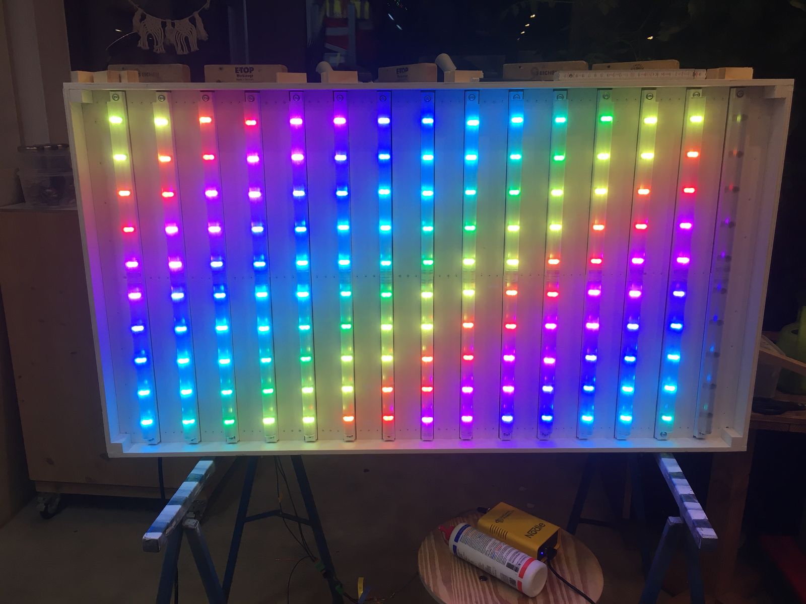

    ich habe mir aus 150 RGB LEDs die mit WS812 angesteuert werden eine Matrix gebaut.
    Es sind 10 Reihen und 15 Spalten.
    Das ganze komplett in einem Kasten verbaut.
    Hier sind Netzteile und der Controller der DMX zu WS2812 wandelt eingebaut.
    Der Kasten hat nur eine XLR-Buchse als DMX Eingang und einen Kaltgeräte-Stecker für die Spannungsversorgung
    Das ganze belegt insgesamt 450 DMX Kanäle.

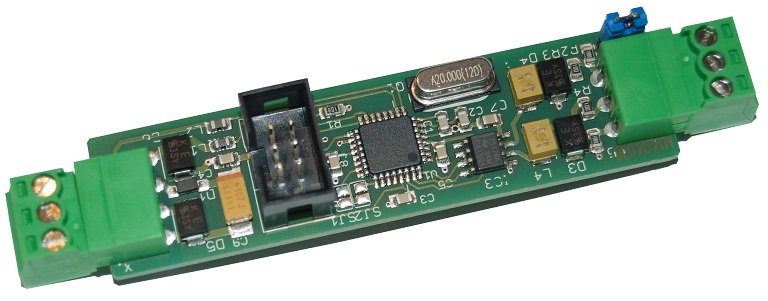

    Verwendet habe ich hierfür den:
    DMX Mini Pixel Controller für digitale LED Strips von Ulrich Radig
    Das ganze funktionierte ja schon ganz gut.
    Nur bei schnelleren wechseln gab es kleine Pixelfehler bzw. etwas Flackern usw.
    Habe schon viel mit DMXC und der Matrix experimentiert.
    Sah trotzdem schon gut aus.

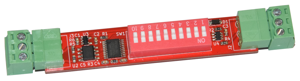

    Nun schaue ich nach einiger Zeit mal wieder bei Ulrich Radig auf die Internetseite und finde da einen neuen Pixel Controller:
    Mini Pixel Controller 2. Generation
    Die Beschreibung klang ja schon sehr interessant:
    Der neue MiPiCon ersetzt den alten für WS2812 und SK6812 LEDs (oder kompatilbe). Anregungen wie die einfache Adresseinstellung und eine höhere Bildwiederholrate von 100Hz sind in den neuen Mini Pixel Controller 2. Generation eingeflossen. Als Hauptprozessor kommt ein 32Bit ARM Prozessor Cortex M0 mit 48MHz und DMA zum Einsatz.
    Also habe ich mir den kurzerhand mal bestellt.
    Heute ist er angekommen und ich habe ihn gleich eingebaut und ausprobiert.
    Funktioniert jetzt wesentlich besser.

    Nicht so ganz.
    Das ist ein älteres Bild, ich hatte da noch etwas Probleme mit ein paar LEDs und musste welche nach bestellen.
    Das sind immer 50 verdrahtete 12mm LEDs. (WS2811 ist aber kompatibel mit WS2812 usw.)
    Hatte gerade kein aktuelles auf meinem Laptop.
    Sollte aber zur Veranschaulichung reichen.
    Gruß Steff
