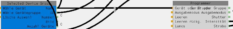

    Ich versuche gerade auf meinem Motorfadermidilichtbedienpult ^^ den Programmer abzubilden.
    Meines Verständnis nach sollte die Progammer Node doch die Werte der ausgewählten Lampe oder Gruppe ausgeben.
    Um den Namen zu bekommen habe ich von "selected device" Node den Output Name auf den Input Programmer Gerät oder Gruppe gezogen.
    Die Programmer Node gibt keine Werte aus wenn eine oder mehrere Lampen gewählt sind.
    Die Programmer Node gibt keine Werte aus wenn mehrere Gruppen gewählt sind.
    Die Programmer Node gibt falsche (z.b. Intensity) Werte aus wenn ein Gerät gewählt ist.
    Die Programmer Node gibt Werte aus wenn eine Gruppe gewählt ist.
    Die Input Werte werden korrekt an die gewählten Devices weitergegeben wobei ich nur einen kleinen Teil der Inputs getestet habe.

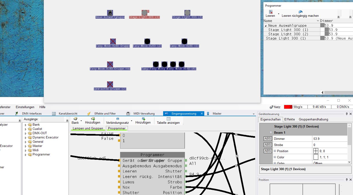

  • Moin Sebastian, ich hab das ganze grade mal in einem Projekt nachgebaut, im RC2
    bei mir funktioniert alles so wie es soll , aber nur dann wenn ich die ID weitergebe in das Programmer-Node und nicht den Namen.
    Liegt aber daran, bei mir heißen alle Washer in der Stageview auch gleich: "Wash"
    das hat zur Folge das sich der Wert am Programmer nicht ändert , wenn der Name gleich bleibt (obwohl man zwischen den Geräten hin und her klickt).
    ich hab bei mir folgendes getestet, ich habe für 3 Gruppen unterschiedliche Werte eingestellt, und dann für 6 Geräte auch nochmal unterschiedlich, egal welches Gerät oder welche Gerätegruppe ich auswähle, es kommen im Programmernode die die jeweiligen Werte auf der ausgabeseite an.
    Liebe Grüße, Sebastian

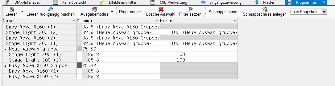

    Für Intensität steht in der Gerätesteuerung immer der zuvor eingestellte Wert drin.

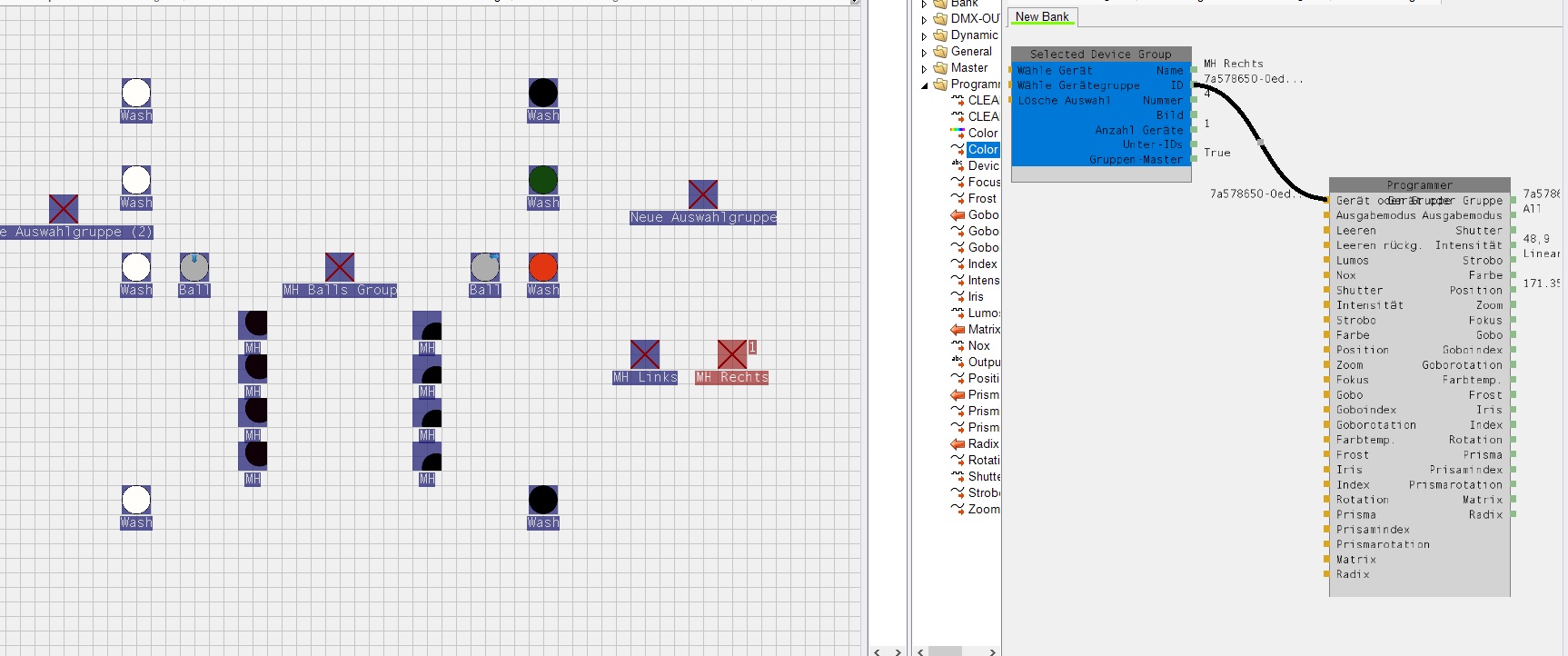

    Ich habe das mal so umgebaut und die ID weitergegeben. Funktioniert besser...
    Immer noch komische Werte aber mit diesen hier übereinstimmend:
    Ist das Normal? Wie hab ich das geschafft?
    Der Gruppenwert schaut jetz da mal komisch aus. Wenn ich beide Gruppen wähle und dimme dann ändern sich nur die Lampenwerte nicht die Gruppen Werte...
    Vg Sebastian

    Zu o.g. Post muss ich noch dazu schreiben, dass das eigentlich nur bei der Auswahl einer einzigen Gruppe richtig funktioniert.
    Wenn man die Intensität einer Gruppe ändert und nachher noch einmal für eine Lampe aus dieser Gruppe, dann stimmt der Outputwert nicht, es wird wie es scheint der Wert der nicht ausgewählten Lampe ausgegeben
    Verstellt man dann wieder die Intensität der Gruppe, und wählt wieder einzelne Lampen aus bekommt man nicht die Intensität am Output den die Lampe hat.
