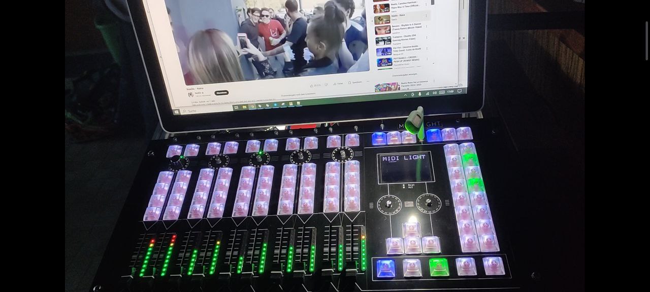

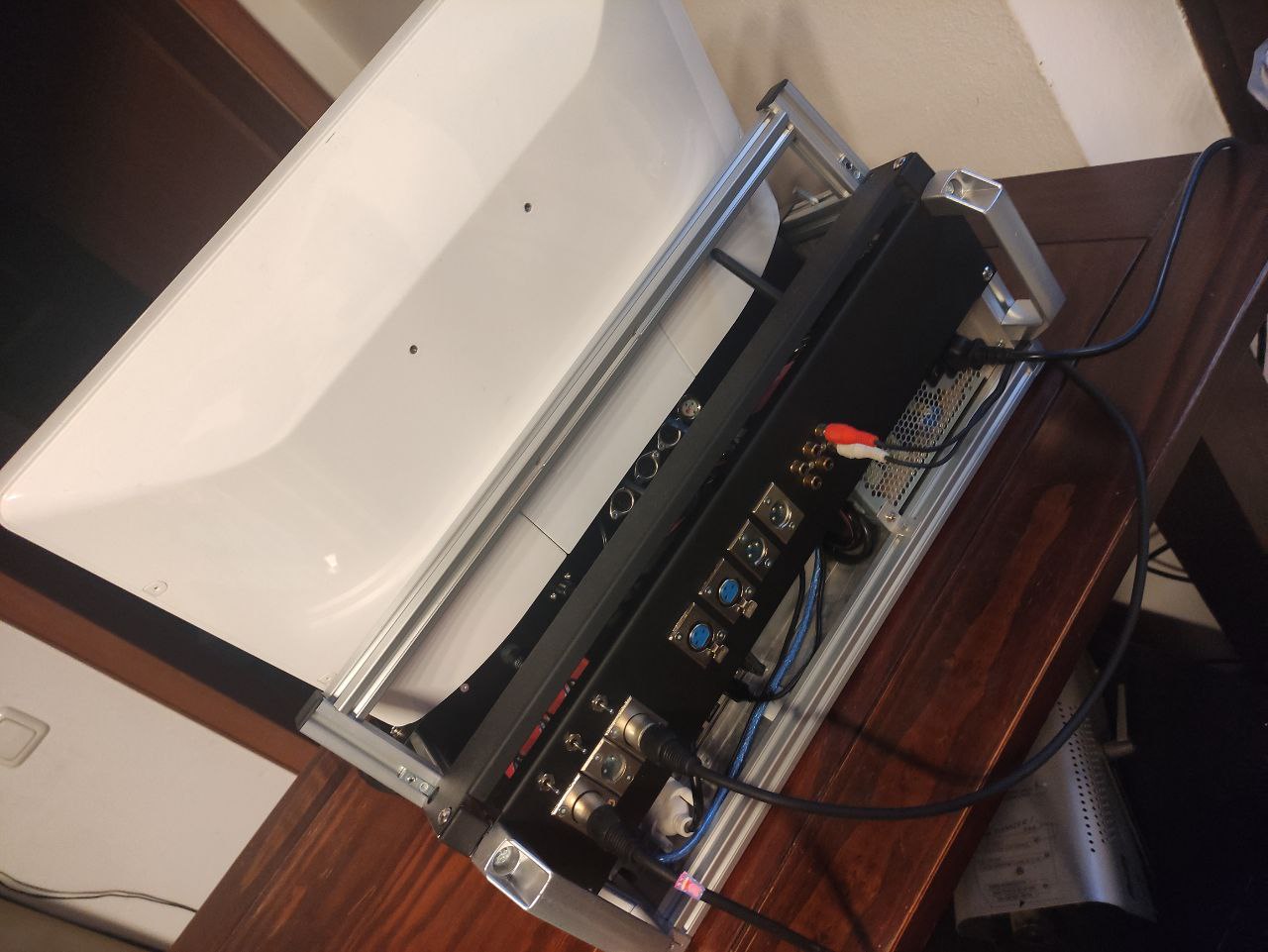

Hallo,
für deine Soundkarte würde ich dir einen externen Limiter empfehlen.
um dir einige Impressionen zu geben stelle ich mal ein paar Fotos von meinem Eigenbau bereit.
Eventuell werde ich den Monitor noch klappbar machen und einen Deckel aus Holz und Alu bauen.
Zum Mischpult:
Ich arbeite pro Fadereinheit mit einem Arduino Nano. Dieser bedient jeweils die gesamte Hardware (ws2812 leds, Motorfader, poti, tasten, encoder) auf dem eigenen Board. Ein ESP32-S3 sammelt und schickt die Daten der Arduinos ein, schreibt oder liest das ganze auf die Fader und Tastenpages und sendet und empfängt das ganze über USB Midi zum PC. Funktioniert prima ohne spürbaren delay und Abstürze.
Die Tasten direkt über den Fadern sind zum überschreiben der Faderwerte. Der Wert ist anlernbar und es kann auch so eingestellt werden dass der Fader auf den eingelernten Wert der Taste fährt.
Fast jede Taste kann über midi gelesen werden. Mit Software Änderung natürlich jede Taste.
Falls du oder jemand anders Interesse hat kann ich das auf Github teilen.

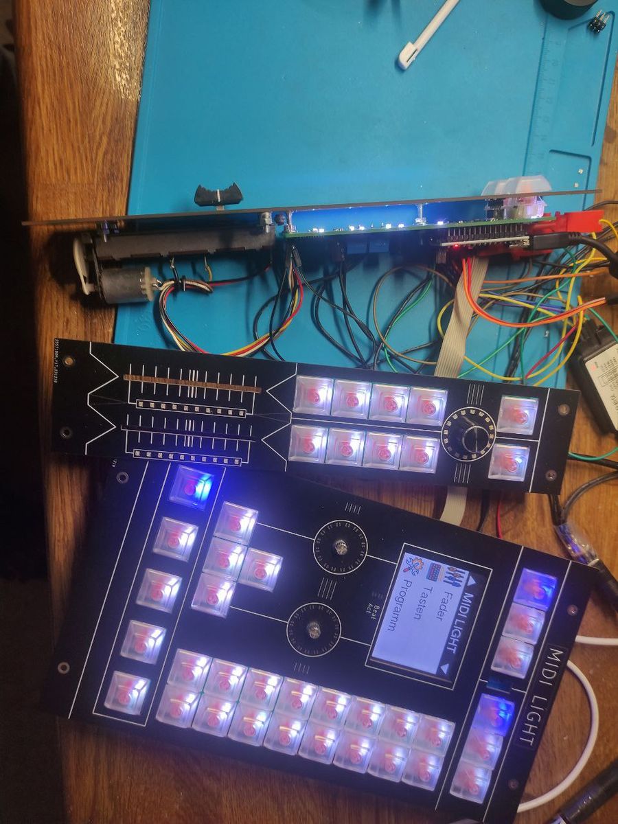

Hallo zusammen,
ich bin derzeit am zusammen basteln meines Midi Motorfader Pults.
Bei der Programmierung ist mir aufgefallen, dass DMXC3 mehrmals hintereinander unplausible Werte per Midi sendet.
Oft wird der Midi USB dann abgehängt. Mit anderen Programmen wie MidiView, MidiTools oder PcDimmer passiert das nicht.
Ich habe ein minimales Projekt wo eigentlich nur der Motorfader in der Midi-Verwaltung angelernt wurde.
- Wenn ich dann den Fader bewege empfängt DMXC3 die Werte korrekt sendet aber diese aber zeitlich versetzt wieder mehrmals an das Pult. Anbei im DmcFader.txt sieht man das.
- Wenn ich den Fader dann loslasse ist meine Regelung wieder aktiv und bearbeitet die restlichen Werte die noch aus DMXC3 rausfallen -> Fader hüpft wild rum.
- Meistens ist dann auch das USB Device aus DMXC nicht mehr erreichbar sodass auch keine Daten mehr vom Pult rein kommen.
Backtrack true oder false macht keinerlei Unterschied.
Kann man das mit dem zurücksenden der unplausiblen Werte ausschalten? Oder macht das einen Sinn den ich gerade noch nicht verstanden habe?
Anbei noch ein Foto von dem Pult. Schaut noch ein wenig nach Debugging aus...
Insgesamt sind 10 Fader geplant.
Das Projekt wird bei Gelegenheit auf Github geladen.
Sebastian
