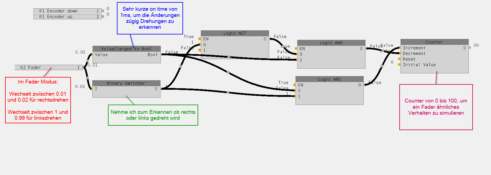

  • Ich habe mich gerade noch einmal dran gesetzt und über folgendes Konstrukt bekomme ich das (faderähnliche) Verhalten, was ich ich benötige. Allerdings nutze ich dazu die Encoder im Fadermodus. Drehe ich rechts, wechselt der Wert immer zwischen 0.01 und 0.02. Drehe ich links, wechselt der Wert immer zwischen 1 und 0.99. Das kann ich dann mit ein wenig Logik am Counter anschließen:
    Meine Erwartungshaltung wäre gewesen, dass die Logik in der Mitte mir durch die Encoder-Funktionalität weg abstrahiert wird.

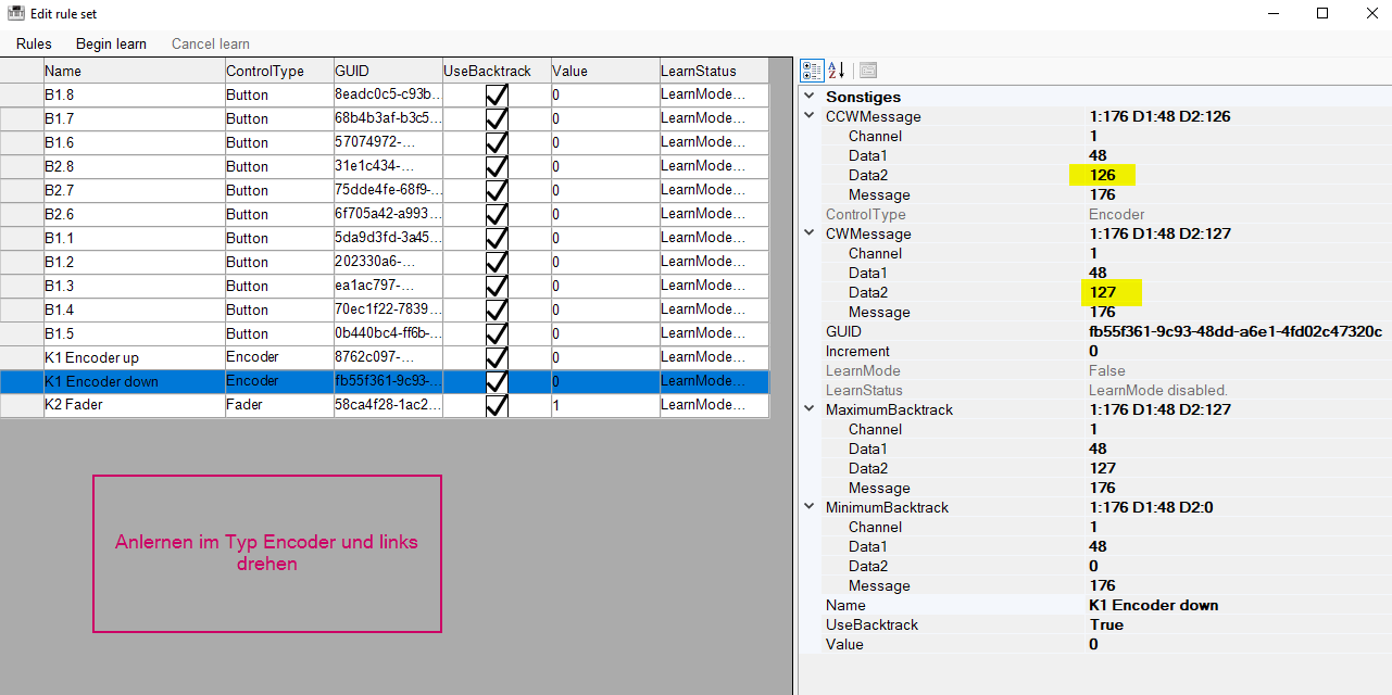

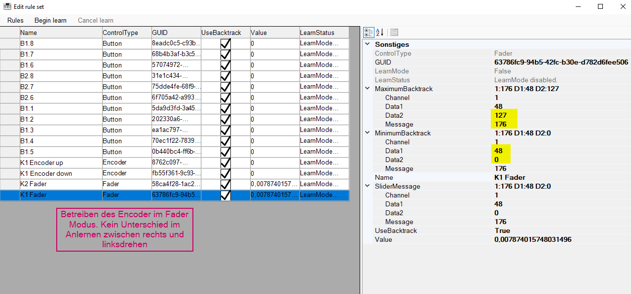

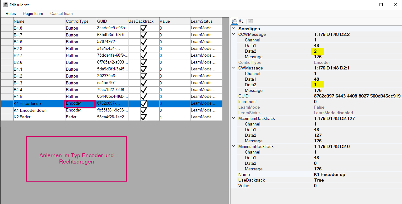

    Betriebe ich den Encoder im "Encoder ControlType"-Modus, dann passiert einfach nichts. Mir ist aufgefallen, dass ich im Encoder Modus beim Anlernen unterschiedliche Werte für rechts und linksdrehen bekomme. Anbei noch 3 Screenshots von meinem Midi-Setup. Leider kenne ich mich mit MIdi nur oberflächlich aus. Hat von euch jemand eine Idee, ob ich im generellen Setup / Anlernen etwas falsch haben könnte?
    Anlernen im Fadermodus:
    Anlernen Encoder rechts drehen:
    Anlernen Encoder links drehen:

  • Hi,
    kurze Frage: Kannst du evtl. im Pult oder im Windowstreiber für das Pult noch etwas einstellen? Normalerweise funktionieren Midi-Pulte auch mit Windows-eigenen Treibern. Aber z.B. bei meinem Traktor F1 kann ich noch den Treiber von NI installieren und kann dann auch das Encoderverhalten des einen Encoders anpassen. Ich frage, weil eigentlich der Encoder-Modus der richtige wäre. Da erkennt der Midi-Teil von DMXC eine Änderung und zählt selbst hoch oder runter. Leider kennt der Encoder-Teil diese Variante mit 4 möglichen Werten nicht (mit dem Toggeln der Midi-Werte zwischen 1 und 2 bzw. 126 und 127). Der kennt nur ein Toggeln zwischen einem niedrigen und einem hohen Wert und deshalb funktioniert das bei dir so semi-gut in diesem Modus. Deshalb wäre die Frage, ob du das umstellen kannst.
    Im Fader-Modus bekommst du alle Werte durchgereicht und musst die Logik eben selbst bauen. Wenn du das Verhalten der Encoder nicht umstellen kannst, schaue ich mal, ob mir nicht noch eine andere herangehensweise im IA einfällt. Ich vermute nämlich jetzt so aus dem Stehgreif, dass man sich den ValueChange to Bool sparen kann. Generell solltest du den ValueChange to Bool aber auch nicht sooo niedrig einstellen, denn Windows arbeitet normalerweise nicht so schnell. Sinnvolle Zeiten sind so ab etwa 30-50ms. Aber wie gesagt, eigentlich müsste man den auch rausnehmen können um trotzdem von jeder Änderung informiert zu werden. Ich probiere das mal heute Abend aus.

  • Hi,
    ok, das ist spannend. Dann geh doch einfach mal in DMXControl 3 her und füge einen Encoder ein, mache den Lern-Prozess durch und ändere dann händisch die Data2 Werte auf 1 und 127. Hilft das?
    P.S.: Welche DMXC Version nutzt du, V3.2.3 oder V3.3.0 RC2? Ich frage, weil in der 3.2.3 gibt es noch einige Bugs im Midi-Teil, den ich in der V3.3.0 behoben habe.
  • Hi JP,
    sorry für die verzögerte Antwort. Ich habe DMXC 3.2.3 genutzt. In der 3.3.0 RC2 funktioniert alles wie gewünscht. Auch wenn ich die gelernten Settings von der 3.3.0 genauso in der 3.2.3 eintrage funktioniert es nicht. Aber dann werde ich wohl damit leben und künftig die 3.3.0 nutzen. Was mich nur von der 3.3.0 RC2 gerade abhält, dass ich Projekte nicht exportieren kann (außer ich suche sie mir händisch zusammen) und momentan bekomme ich hunderte Warnings und einen Error in einem Projekt, was in der 3.2.3 anstandsfrei lädt. Aber dazu mache ich nachdem ich mir das noch mal genauer angeschaut habe gesondert ein Thema auf.
    Danke für den Input!
    Thomas
  • Hi,
    ok, dann liegt das wirklich an den Bugs in der 3.2.3 im Midi-Teil und gut, dass der dann offensichtlich in der 3.3.0 nicht mehr vorhanden ist.
