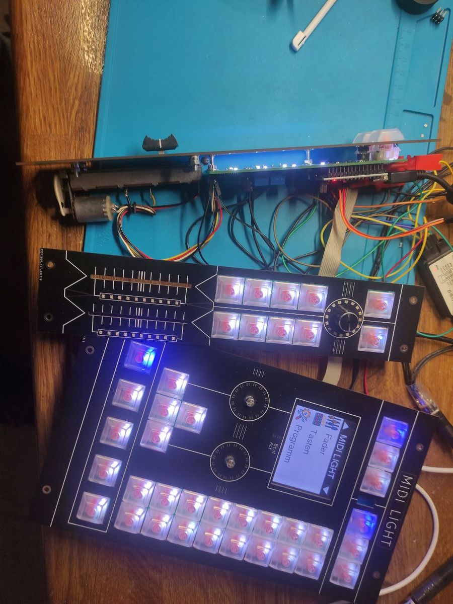

    ich bin derzeit am zusammen basteln meines Midi Motorfader Pults.

    Anbei noch ein Foto von dem Pult. Schaut noch ein wenig nach Debugging aus...
    Insgesamt sind 10 Fader geplant.
