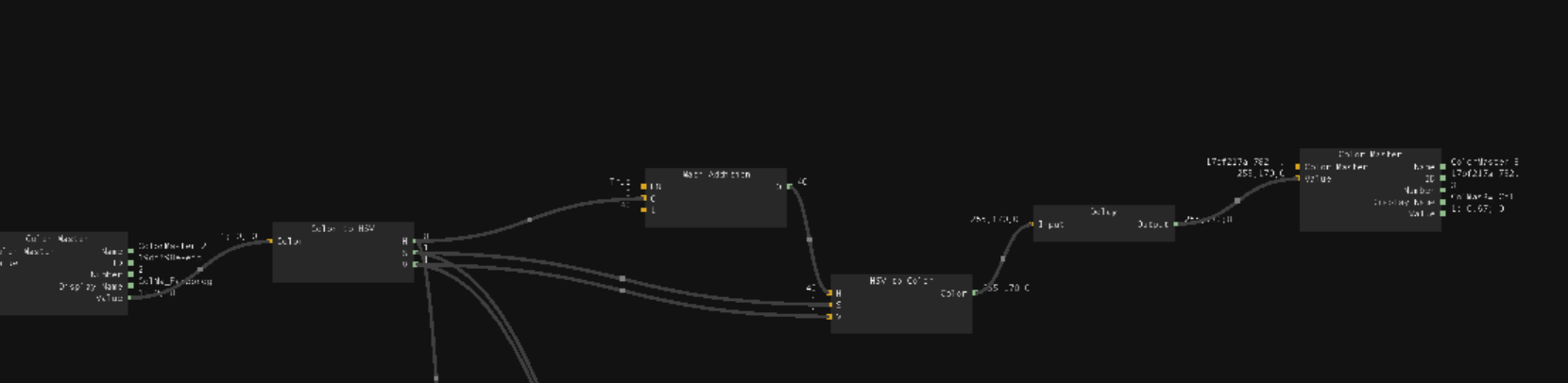

    Ich möchte mir einen Colormaster CM2 erstellen, der abhängig von dem Haupt-Colormaster CM1 ist. Dazu habe ich zu dem HUE-Wert des CM1 einen Wert von 40 addiert und diesen Wert dann zur neuen Farbe für den CM2 schreiben lassen. Siehe Screenshot.
    Wenn nun aber der berechnete Wert>360 ist, funktioniert das ganze logischerweise nicht mehr. Ich habe versucht, das ganze mithilfe des Compare-Nodes>360 zu lösen, doch komme da auch nicht weiter.
    Hat jemand eine Idee wie ich das lösen oder anders machen könnte?

    der Ansatz mit dem Compare-Node ist schon grundsätzlich richtig - du musst aber noch einen Input Selector nachschalten:
    • Ist der Hue-Wert kleiner als 360°, gibt der Compare-Node false aus und am Input Selecotor wird der Input 0 direkt an den To Color Node weitergereicht. Am Input 0 hängt der "live berechnete" Wert.
    • Erreicht der Hue-Wert des CM1 360°, gibt der Compare-Node true aus und am Input Selecotor wird der Input 1 ausgewählt. Am Input 1 ist der feste Wert 360° eingetragen.

    Ich habe das ganze nun mit dem Expression-Node gelöst, da ich mir auch noch einen dritten Colormaster CM3 mit 40 Grad links von CM1 anlegen lasse. Somit bekomme ich also auch negative Werte.
    Mit "if (x<0,x+360,x)" klappt es wunderbar.
