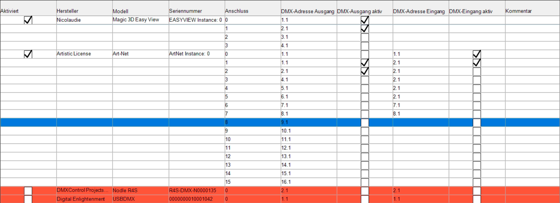

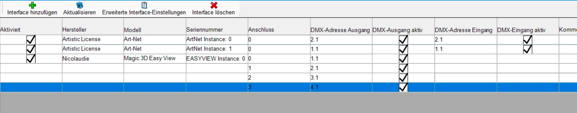

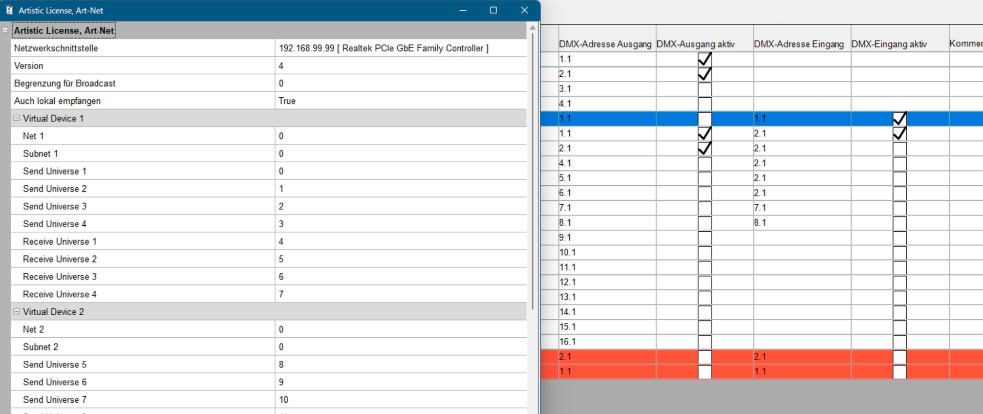

  • Etwas verwirrt bin ich jetzt mit der neuen Artnet-Konfiguration. Nun hatte es gerade geklappt, nun sieht es in der 3.3.0 doch recht anders aus. Ich habe da jetzt zweimal Artnet angewählt, wie ordnet man aber hier die Ports zu, oder ist das nicht mehr notwendig.
    Muss ich für 2xInput und 2xOutput vier Artnet anlegen?
    So sah meine funktionierende Konfiguration in der 3.2.3 aus, wobei ich die erweiterten Interfaceeinstellungen so gelassen hatte.
    Jetzt sieht es so aus? :huh:
    Beide Geräte auf Port 0.

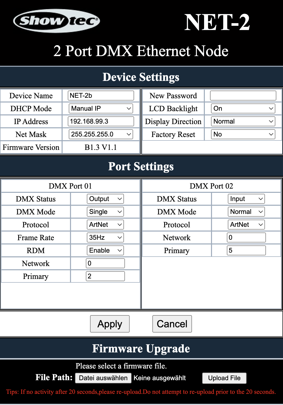

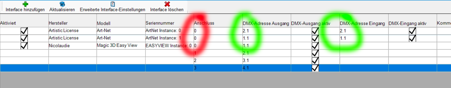

    Die beiden NET 2/3 hängen jetzt beide am Port 0, muss ich in der 3.3.0 die Ports nicht mehr konfigurieren. Ich kann das zurzeit leider nicht mit einem richtigen Input und Output probieren, habe erst nächste Woche wieder physischen Zugriff auf meine Hardware.

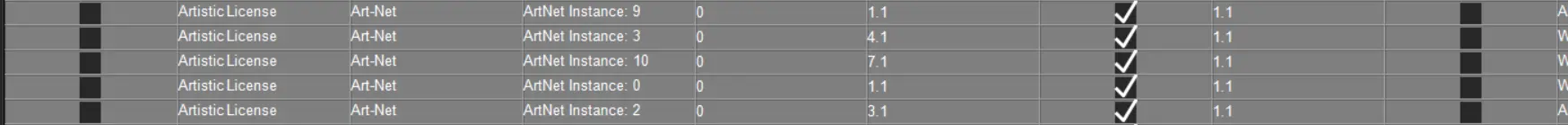

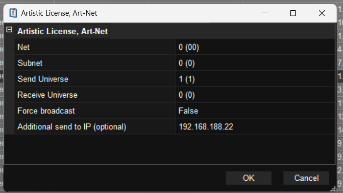

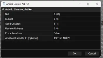

  • So habe jetzt noch einmal nachgeschaut. Ja, "Port" ist überall bei 0, weil das der Port des Ausgabeplugins ist. Sprich wenn dein Ausgabeplugin mehrere Ein-/Ausgabeuniversen gleichzeitig unterstützt (wie eben das alte Art-Net-Plugin), dann sind diese die verschiedenen Ports. Da das neue Plugin pro Ausgabeplugin-Eintrag nur noch ein Universum unterstützt, ist das immer Port 0. Deshalb sieht das dann bei mir z.B. so aus:

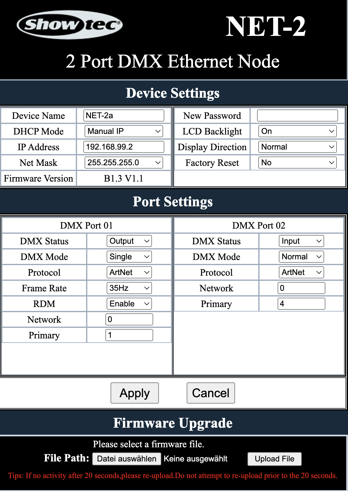

    Nicht wundern, da sind manche Einträge noch von unserem Vereinstreffen, die ich gerade nicht nutze :saint: Die eigentlichen Einstellungen sind dann in den Advanced Interface Settings. Wie gesagt habe ich bei mir noch eine "Send to"-IP Adresse eingetragen. Das ist die IP-Adresse des einen Net 2/3 in dem lokalen Netzwerk (hab immer eine Fritze, die ich dann vor Ort aufbaue und damit mein separates Netzwerk habe). Es gibt noch zwei weitere Ausgabeplugins, welche die IP-Adressen der anderen beiden Net 2/3 eingetragen haben (je ein Ausgabeplugin reicht). Eigentlich sollte man diese IP Adresse nicht setzen müssen, aber ich habe zumindest bei mir festgestellt, dass damit deutlich eher die Einrichtung in einer neuen Location funktioniert als ohne.

    Ich werde sicherheitshalber auch die IP-Adressen der Showtec's eingeben, schadet ja nicht.
    Broadcast erzwingen hast du auf "False" stehen. Was genau bewirkt diese Funktion. Mein Broadcast sollt ja auf 255.255.255.255 laufen bei einer Maske von 255.255.255.0.
