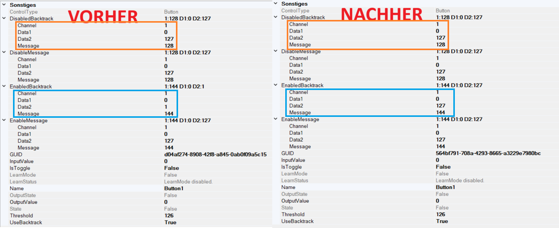

    Gerade schlage ich mich mit MIDI herum, da ich mein APCmini ansteuern möchte. Da mir die ganzen Tasten und Farben viel zu viel waren, um händisch anzulernen, habe ich kurzer Hand ein kleines Programm geschrieben, welches mir ein XML File schreibt, welches ich dann nur noch importieren brauchte. Die Idee klang gut, bis ich merkte, dass beim Import Dinge schief laufen.
    Aus irgend einem Grund wird der Backtrack automatisch auf die Messages beim Importieren gezogen, obwohl im XML File auch eigene Werte stehen können.

    Ich habe das Problem mehr oder weniger gelöst, indem EnableMessage == EnabledBacktrack ist. Bei verschiedenen Werten fliegts einem aber um die Ohren.

    Ich weiß nicht wie kritisch der Bug ist, aber Exporte sollten nach dem importieren schon identisch sein.

    Die Frage ist: mit welcher Version hast du das Ganze festgestellt? Noch mit DMXC 3.2.3 oder dem 1. RC von DMXC 3.3.0? Hintergrund ist, dass wir im Hintergrund an der MIDI-Implementierung ein paar grundlegende Probleme beseitigt haben, was das Verhalten in der Summe verbessert - aber immer noch nicht perfekt macht.
    Wie in unserem Livestream zum Thema MIDI in DMXC3 angekündigt, soll es hier nach dem Abschluss der Arbeiten an DMXC 3.3.0 nochmal einen Rundumschlag geben. Du sagst ja richtigerweise seibst, dass die Oberfläche nicht mehr zeitgemäß ist und auch inhaltlich schwer zu verstehen ist. Das schließt dann auch das Definieren von neuen Geräten ein, welches gerade durch die Möglichkeit von Informationen an Buttons, die in verschiedenen Farben leuchten können, aktuell noch sehr umständlich und teilweise bei weitem nicht an die "Intelligenz" bzw. besser gesagt das Abstraktionslevel von DMXC3 herankommt, die anderweitig bereits vorhanden ist. All dies ist aber in Sachen Art und Weise der Umsetzung bei weiten noch nicht in Stein gemeißelt.

  • Hintergrund ist, dass wir im Hintergrund an der MIDI-Implementierung ein paar grundlegende Probleme beseitigt haben, was das Verhalten in der Summe verbessert - aber immer noch nicht perfekt macht.
    An der Stelle wurde nichts geändert und deshalb ist das Ticket auch nicht geschlossen worden ;) Es wurde an anderen Stellen Verbesserungen gemacht.
