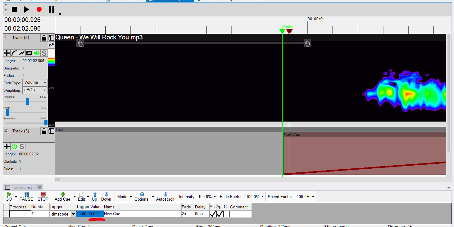

    mir ist da beim TimecodePlayer ein merkwürdiges Phänomen aufgefallen.
    Wenn ich in der Cuelist die letzten 3 Stellen vom Timecode manuell eingebe, sind das Hundertstelsekunden. (siehe Bild 1)
    Ich hab zum Test mal den Timecode 00:00:00.990 eingegeben

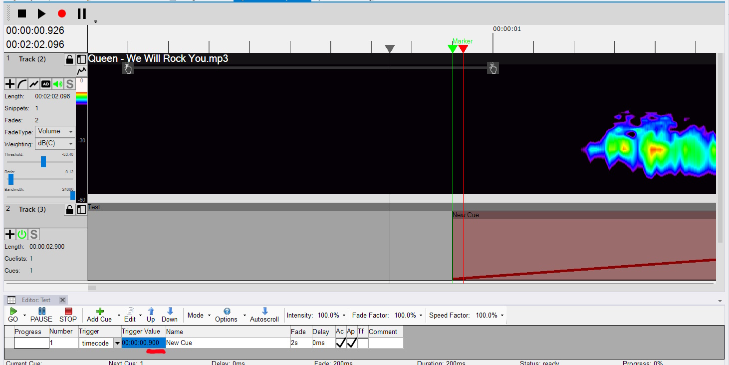

    Wenn ich die Cue im TimecodePlayer mit der Maus verschiebe, dann sind das offenbar Frames. (siehe Bild 2)
    Ich hab die Cue mal an etwa die gleiche Stelle geschoben, da wird als Timecode 00:00:00.021 in der Cuelist angezeigt.
    Die Cue springt dann beim Schieben immer hin und her.
    Hab ich da evl. noch irgend eine Einstellung übersehen oder ist das noch ein Fehler?
    Gruß Carsten
  • Hallo Carsten,
    also auszuschließen ist das nicht. Denn wie im Livestream erwähnt, haben wir bei der Cuelist die Auflösung umgestellt, sodass man nun eben hundertstel Sekunden als Wert für den Timecode angeben kann.
    Magst du dies bitte einmal als Ticket in unseren Bugtracker anlegen, damit es nicht verloren geht? Und dann bitte auch direkt mit einem Beispielprojekt - die Sounddatei ist da aber nicht entscheidend.
    Danke :)
