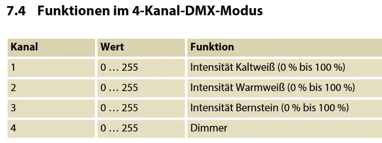

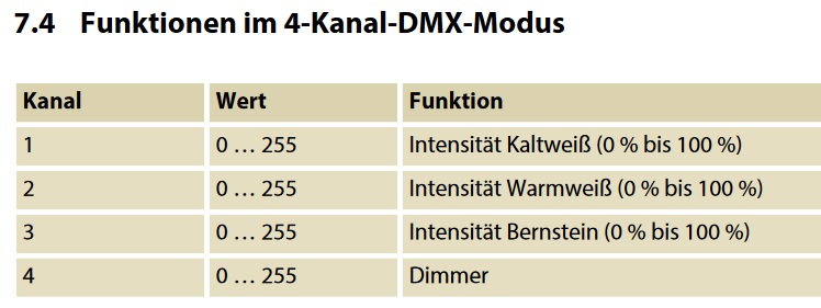

    Ich möchte für ein Projekt den Scheinwerfer: Stairville Octagon Theater CW/WW/A 20×6W im 4 Kanal Modus verwenden.
    Wie baut man das im DDF auf ?
    Bedienungsanleitung:
    https://images.static-thomann.de/pics/atg/atgdata/document/manual/367135_c_367135_v4_de_online.pdf
    Kanalbelegung auf Seite 32.
