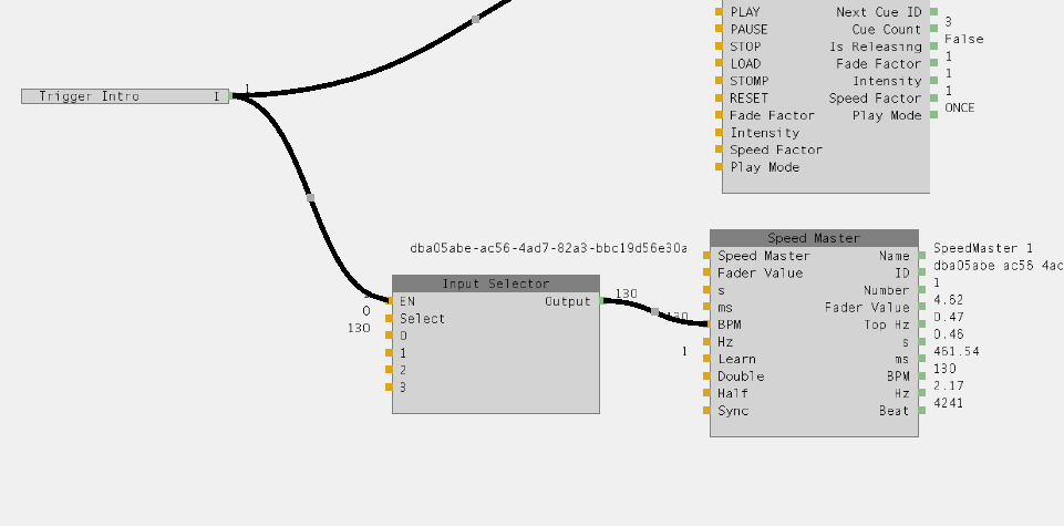

  • Ich habe es jetzt mal selbst so probiert:
    Der Trigger, der für ca. 1 Sekunde auf 1 springt, wenn ich den Track starte. Der Output-Selektor, bei dem ich den Input fix auf 130 gesetzt habe. Der Select auf 0 und der Output 0 verbunden mit dem BPM-Input-Port des Speedmaster. Ich würde jetzt erwarten, dass der Wert downstream promotet wird, sobald der Trigger auf 1 springt. Aber es passiert nichts. Was übersehe ich hier?
  • Das Hauptproblem ist, dass du zum einen den Input „EN“ angeschlossen hast. Dieser aktiviert bzw. deaktiviert das Node. Der Schalteingang ist der „Select“-Input und am „Input“-Input liegt der Wert an, der auf die verschiedenen Ausgänge geschaltet wird. Wenn du mal nicht sicher bist, was das jeweilige Node macht, schaue mal im Wiki. Dort haben wir zu jedem Node eine Beschreibung.
    Grundsätzlich musst du beachten, dass Aktionen und Werte nur durchgereicht werden, wenn sie sich auch explizit ändern. Wenn also im aktuellen Beispiel dauerhaft die 100 BPM am Ausgang des Output Selectors anliegen und du nur das Node aktivierst bzw. deaktivierst, registriert der Speedmaster Node keine Änderungen und aktualisiert daher auch nicht den BPM-Wert.
    Ich würde daher empfehlen, den Input Selector zu nutzen. Am Input 0 gibst du nichts an, am Input 1 den gewünschten BPM-Wert. An den Select-Input schließt du den Trigger.
