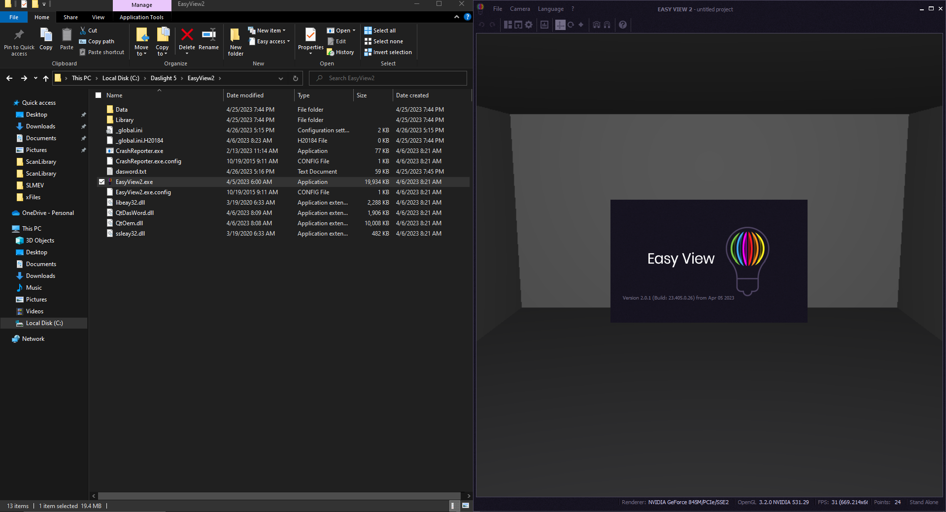

    Sie können sogar die Dateien durchgehen und Easy View 2.0 eigenständig öffnen! (Siehe beigefügtes Bild unten)
    Aber es scheint keine Möglichkeit zu geben, Easy View 2.0 mit DMXControl 3 zu verbinden.

    You can even go through the files and open Easy View 2.0 in Standalone! (See Attached Image Below)
    But seems to be no way to interface Easy View 2.0 with DMXControl 3.

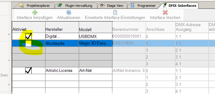

    In DMXC sollte als erstes das Plugin deaktiviert werden

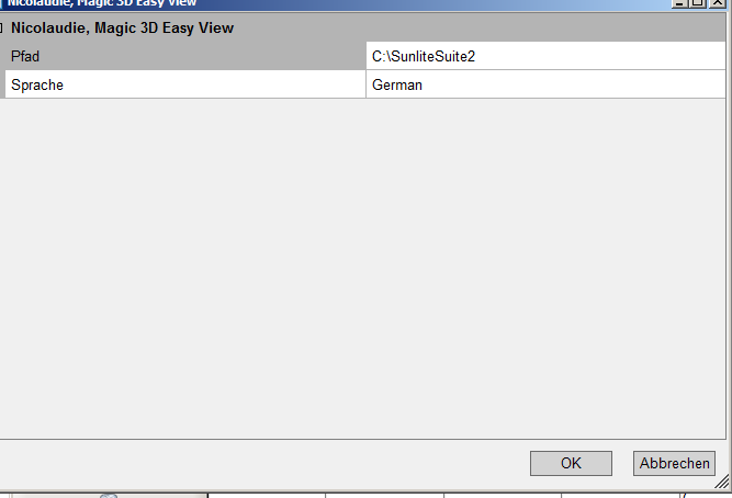

    Dann unter erwetere Interface Einstellungen den Pfad zu dem neuen EasyView ändern
    und mit ok bestätigen

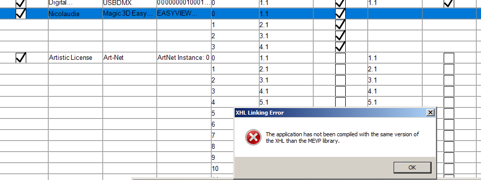

    dann das Plugin wieder Aktivieren und es erscheint eine Fehlermeldung
    Fehlermeldung mit ok Bestätigen

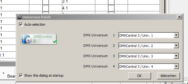

    EasyView startet und das Fenster für Universen Patch erscheint
    schon öffnet sich das Demo Projekt.

    Ich werde es weiter versuchen, aber leider war ich nicht in der Lage, diese Methode zum Laufen zu bringen...
    Außerdem ist dies noch MagicView 1 zu verwenden. Ich habe MagicView 2 (Easy View 2) entdeckt.

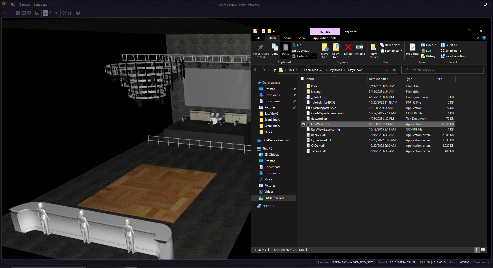

    It comes pre-packaged with MyDMX 3.0 and DasLight
    Bitte sehen Sie sich das beigefügte Bild an.
    To Beni 200: I use ArtNet Almost exclusively On Set. I do not use USB Interfaces anymore so I am very familiar with how DMXC3 Handles Art net. And it seems that Easy View 2 has MANY universes..... The question is: How Do we Patch into it?.....
    Easy View 2 has a much smoother graphics engine, and the user interface is much better. It can Open Projects created in EasyView1 as well (Kind Of hehe) Please See the Next Images:
