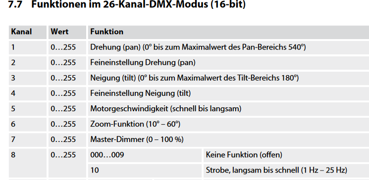

und welchen DMX Modus möchtest du nutzen ? 4Kanal, 9 Kanal, 14 Kanal oder den 26 Kanal modus
Gute Frage, ich denke alles was das Ding kann über DMX (26 Kanal). Dann kann ich mir die DDF mal anschauen wie sowas genariet wird.
LG Jürgen

wir schauen uns mal das Manuel an
wie man sieht fängt es mit Pan und Tilt an und zwar in der 16Bit auflösung
im Wiki https://wiki-de.dmxcontrol-projects.org/index.php?titl…_DMXC3#Position als Standard
somit sind die ersten 4 Kanäle abgedeckt
kanal 5 ist die Pan/Tilt Geschwindigkeit im Wiki unter https://wiki-de.dmxcontrol-projects.org/index.php?titl…Geschwindigkeit zu finden
Kanal 6 ist eine Zoom Funktion zu finden im wiki https://wiki-de.dmxcontrol-projects.org/index.php?titl…tax)_DMXC3#Zoom
Kanal 7 ist der Dimmer im Wiki unter https://wiki-de.dmxcontrol-projects.org/index.php?titl…x)_DMXC3#Dimmer zu finden (kurzform reicht)
kanal 8 ist der Strobe zu finden im Wiki https://wiki-de.dmxcontrol-projects.org/index.php?titl…x)_DMXC3#Strobe
die range pulse und random kann man entfernen da er nur einen Linear Strobe besitzt.
so schon sind die ersten 8 Kanäle schon eingetragen

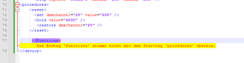

dir ist ein kleiner Fehler unterlaufen
und zwar hättest du die "</functions>" vor den "<procedures>" beenden müssen und unten dann die "</procedures>" wieder schließen müssen
Ferner beginnt die DMX Adressierung bei 0 und nicht bei 1 wobei du also vom DMX Kanal immer eins abziehen mußt.
</functions>
<procedures>
<reset>
<set dmxchannel="24" value="200" />
<hold value="6000" />
<restore dmxchannel="24" />
</reset>
</procedures>
</device>
so wäre es richtig

Habe die Datei mal angehängt, irgenwo habe ich da Fehler drin ![]()
Grüße Jürgen ![]()
