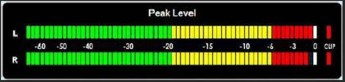

    wie kann ich mit DMXControl ein Peakmeter/Levelmeter mit einer Lightbar realisieren? Uber das Spectrum des Audio Analyzers visualisere ich zwar das was ich auch im Audioanalyzer sehe, aber das ist nicht das was ich möchte.
    Ich hätte gerne so was :
    Die Farben würde ich vorher festlegen und dann müsste etwas den Dimmer kontrollieren. Am besten auf den Dimmer auf 100 setzen beim Überschreiten des jeweiligen Levelfeldes.
    Gibt es so etwas?

    ja, das gibt es :) Dafür brauchst du nur den PWM-Static Filter. Diesen musst du auf eine Gerätegruppe ziehen. Der PWM-Static hat schon den ParameterMaster1 als Wert eingetragen (natürlich änderbar). Du musst also nur noch im Input Assignment den Wert vom Audio Analyzer auf den entsprechenden ParameterMaster schicken und bekommst genau die Anzeige, die du möchtest (wenn du eben die Scheinwerfer in der selbem Cue passend einfärbst).
