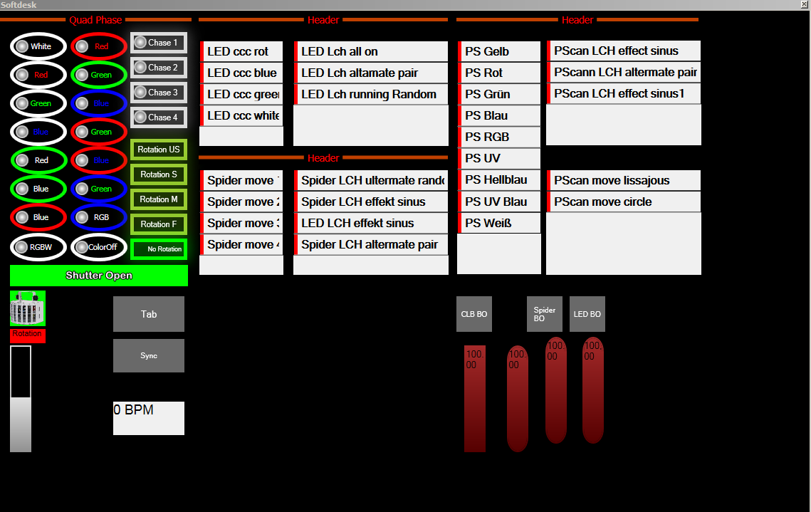

    Dürfte ich mal einen Screenshot von deinem Softdesk sehen Helmut? Kommt man an das Baukasten System von Stefan irgendwie dran oder ist das nur für euch privat?
  • das ist jetzt ein ganz kleines System mit dem ich eine CLB 5, 2 Scanner, LED Spider und die QuadPhase steuer.
    Meistens auf einem Lichtstativ der hinter mir steht. Wie du siehst braucht die Quadphase am meisten Platz um sie voll nutzen zu können. Links sind alle Farben die das Gerät kann also RGBW in sämtlichen kombinationen. Im rechten bereich habe ich mir 4 Chaser angelegt und die Bewegung unten mit fest vorgegebenen geschwinkdigkeiten. Unten habe ich dann noch die Möglichkeit die Drehung manuell zu steuern. Rechts neben dem Regler ist dann der Speedmaster mit anzeige der BPM. Unten rechts dann noch die Groupe Master und Blackout. Die strobe Effekte sind nicht auf dem Softdesk sondern entweder über Tastatur oder Midi gesteuert. Brauche ich aber sehr wenig. Das Softdesk liegt auf so einem kleinen KassenTouch Screen. Also alles gut überschaubar
