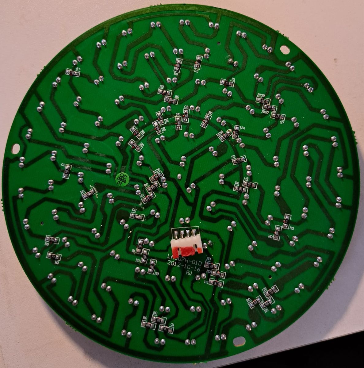

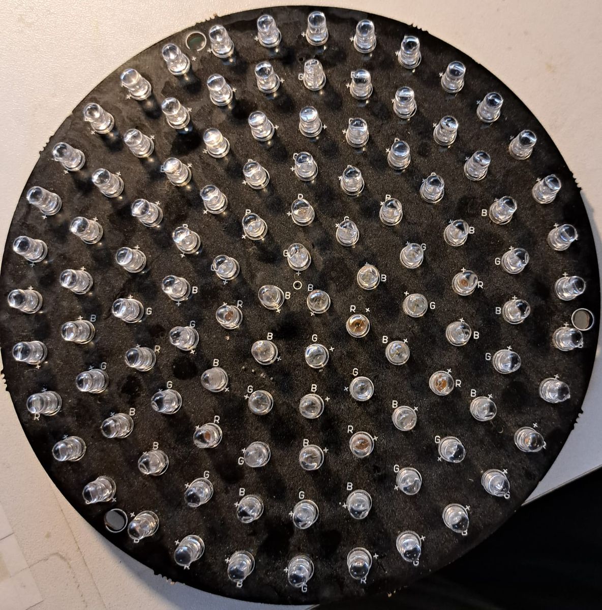

    nachdem ich nun viel weiter bin, als vor einigen Wochen, traue ich mich mal daran, die Lightmaxx LED PAR 56 näher unter die Lupe zu nehmen.
    Ich habe mal eine dieser 4 Par56 zerlegt und die Platine, auf der ja insgesamt 108 LED verbaut sind, ausgebaut.
    Auf allen 4 Platinen sind einige LED'S defekt und leuchten nicht mehr. Meine Überlegung war nun folgende:
    Entweder löte ich einfach neue LED für die ein, die nicht mehr gehen oder ich versuche die komplette Platine am Stück zu besorgen.
    Aus Zeitgründen tendiere ich zu Plan 2 - ich kaufe einfach neue Platinen..., Problem hierbei ist, dass ich leider nicht viel Informationen von der Platine habe.

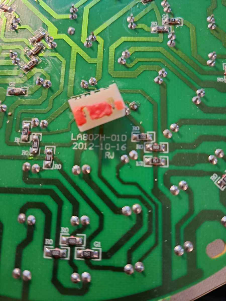

    Ich habe mal Bilder von der Platine angehangen, vielleicht könnt ihr damit etwas anfangen und mir ggf sagen wo ich diese ggf bestellen kann.

  • Naja die einfachste Variante wird sein einfach mal ein paar Großhändler (Pro Light & Sound, Thomann, Envirel, ATLD, Huss, ...) anzuschreiben und fragen ob sie diese Platine besorgen können.
    Oder wenn du Kontaktdaten findest direkt den Hersteller anschreiben. Im schlechtesten Fall verweißt der dich an einen Großhändler der seine Marke vertreibt.
    Aber um mal hier aus eigener Erfahrung zu sprechen: Es wird sich wirtschaftlich kaum lohnen die komplette LED-Platine zu tauschen. Die sind meißt (nicht immer) fast genauso teuer wie das gesamte Gerät.
    Darum würde ich dir, wenn die Geräte für den Eigengebrauch sind und Arbeitszeit egal ist, raten in den sauren Apfel zu beißen und die einzelnen LEDs zu tauschen. Habe ich bei meinen GLP Impression 90 gemacht. War ne scheiß Arbeit, zudem das SMD-Löten war, aber Platinenpreis 800€ zu LED-Tausch 20€ + Arbeitszeit steht glaube ich außer Frage.
