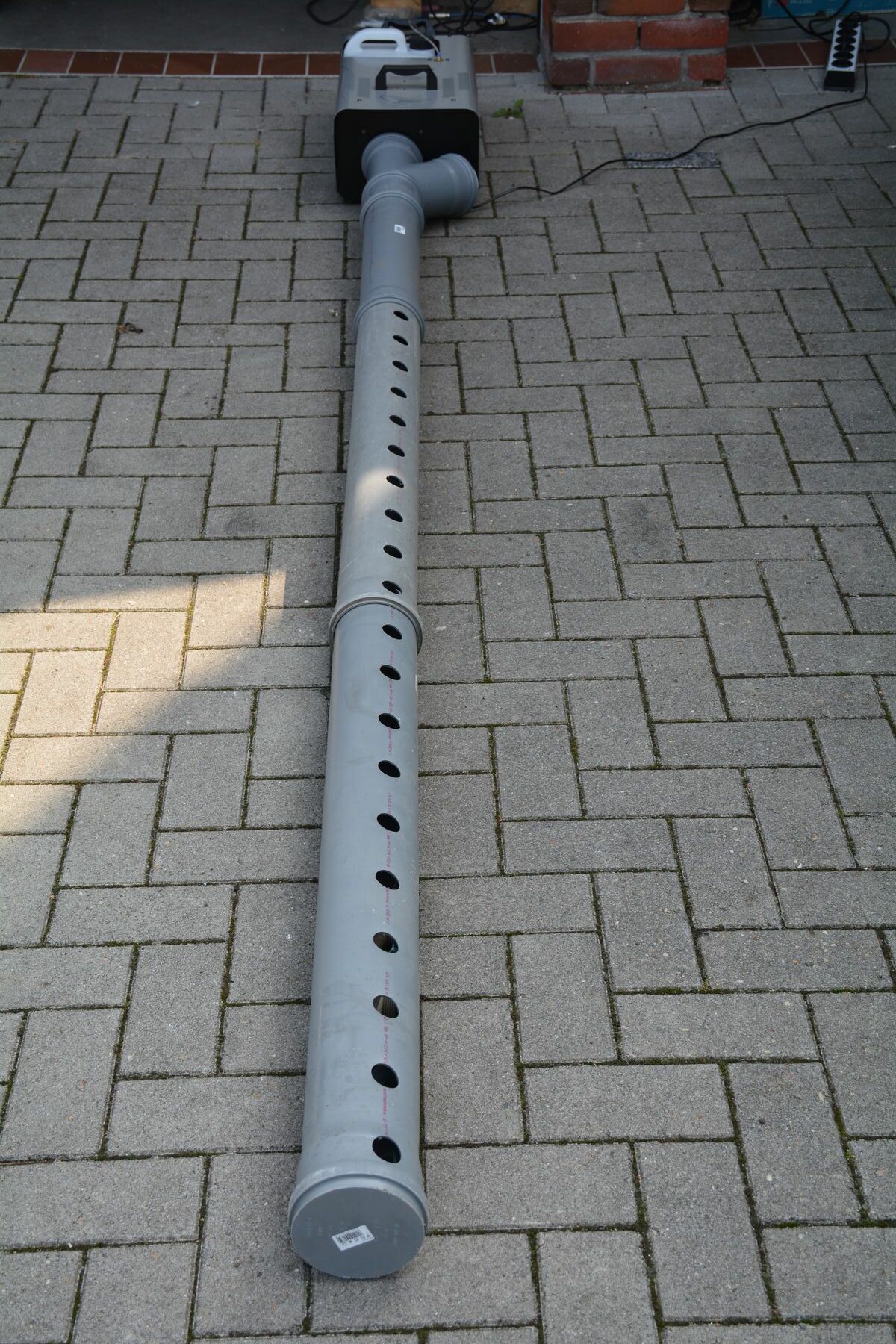

    Was wir aber schon öfters eingesetzt haben ist unser Nebelrohr.
    Wurde draußen und auf großer Bühne getestet.
    Ich hoffe ich erkläre es richtig.
    Es ist ja so das der Nebel erst ensteht wenn die Verdampfte Nebelflüssigkeit auf die Feuchtigkeit in der Luft trifft und sich hiermit verbindet.

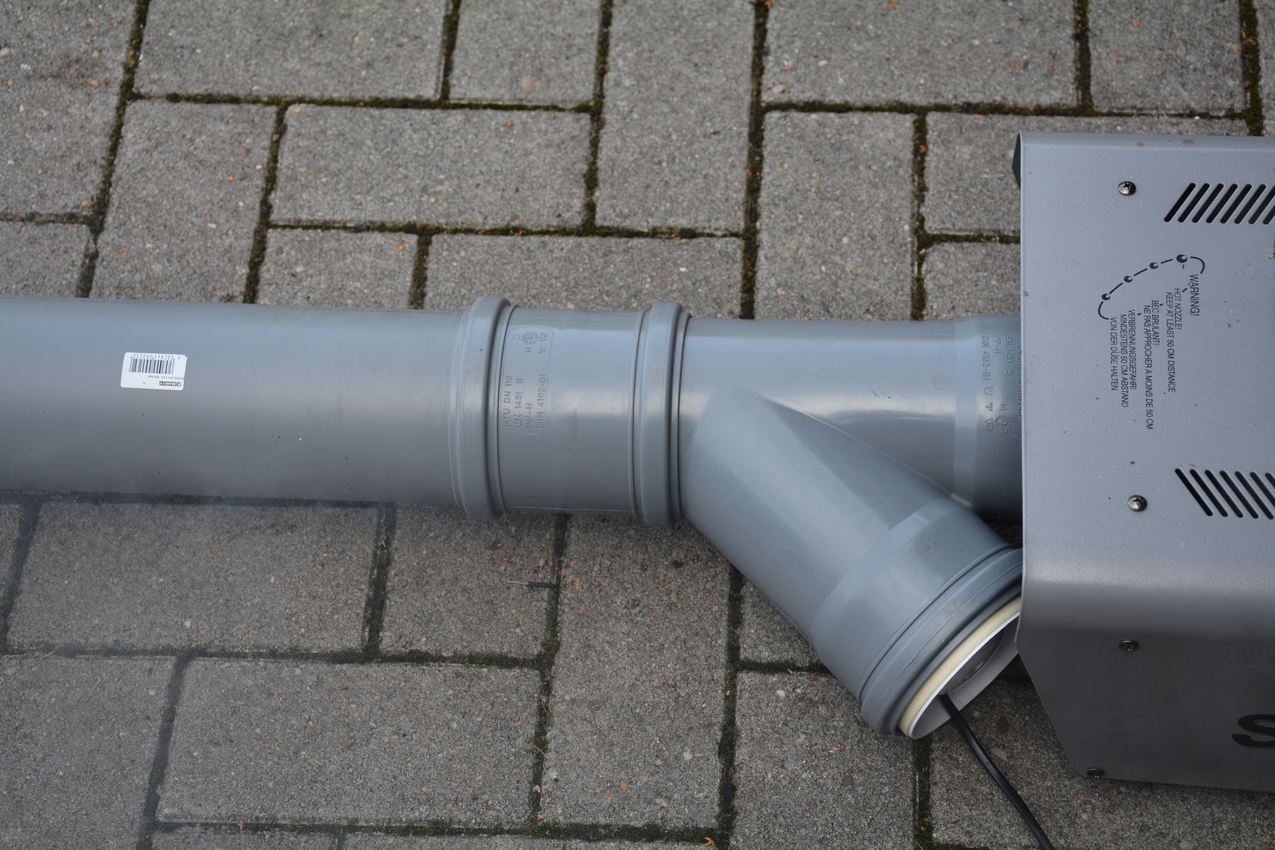

    Bei dem was wir verwenden wird die verdampfte Nebelflüssigkeit in das gerade Rohrende von einem Y-Stück geblasen.

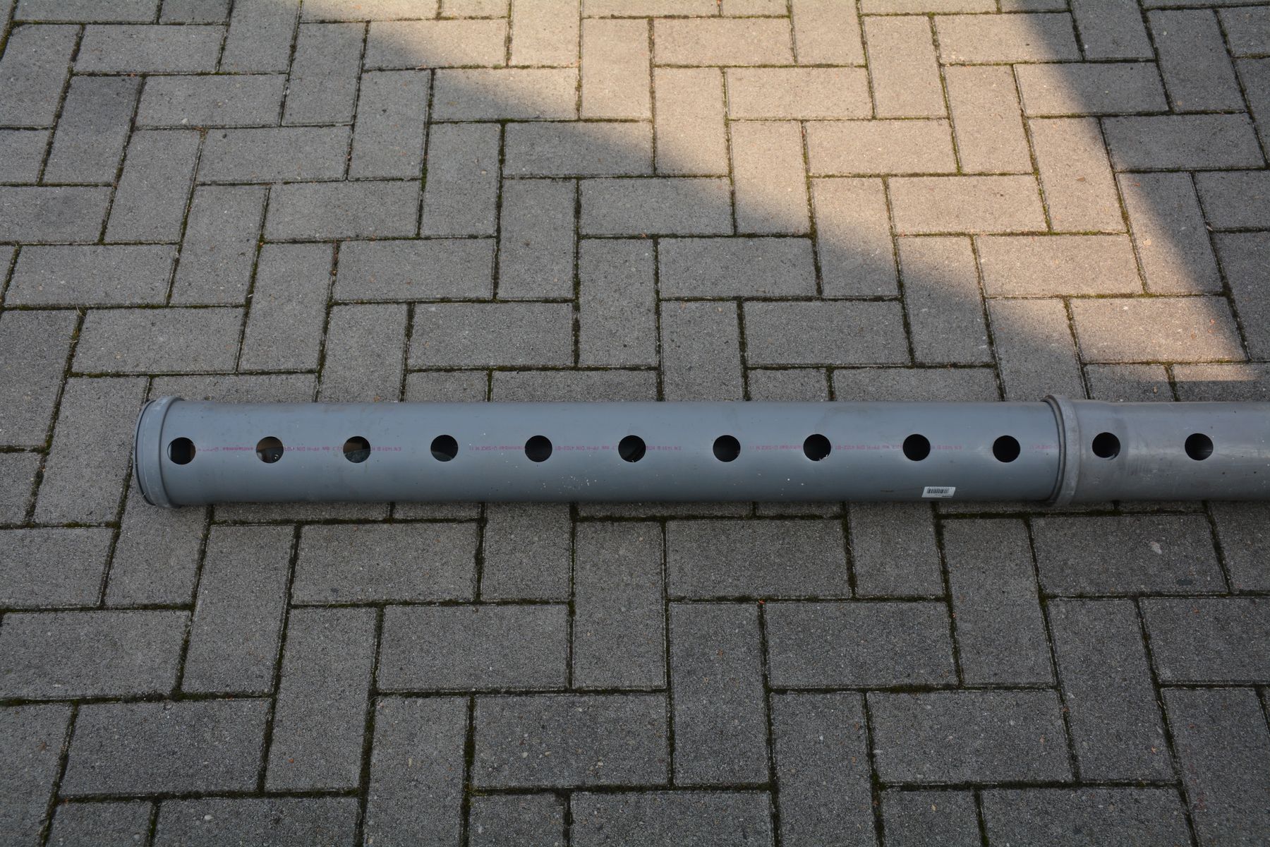

    An dem schrägen Teil der Y-Stückes ist ein Rohrlüfter eingebaut. Am Ausgang des Y-Stückes ist also die Luft mit der verdampten Nebelflüssigkeit vermischt und der Nebel kann sich früh bilden. Dann kommt ein normales 1m Rohrstück und dahinter.2 bzw. jetzt 3 2m Stücke mit Löchern.
    Durch diese Löcher tritt das Gemisch dann aus.

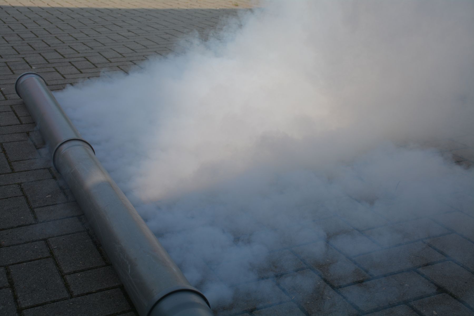

    Man hat hier schon früh die volle Nebel Kapatzität zur Verfügung.
    Hier ein paar Bilder das man sich das besser vorstellen kann:
    Wir haben dafür eine 1500W Nebelmaschine verwendet.
    Draußen hatten wir das unter der Bühne ausblasen lassen und es kam da eine tolle Nebelwand hoch.
    Auch auf der Bühne in unserer Stadthalle bei einer Gala war das ein toller Effekt.
