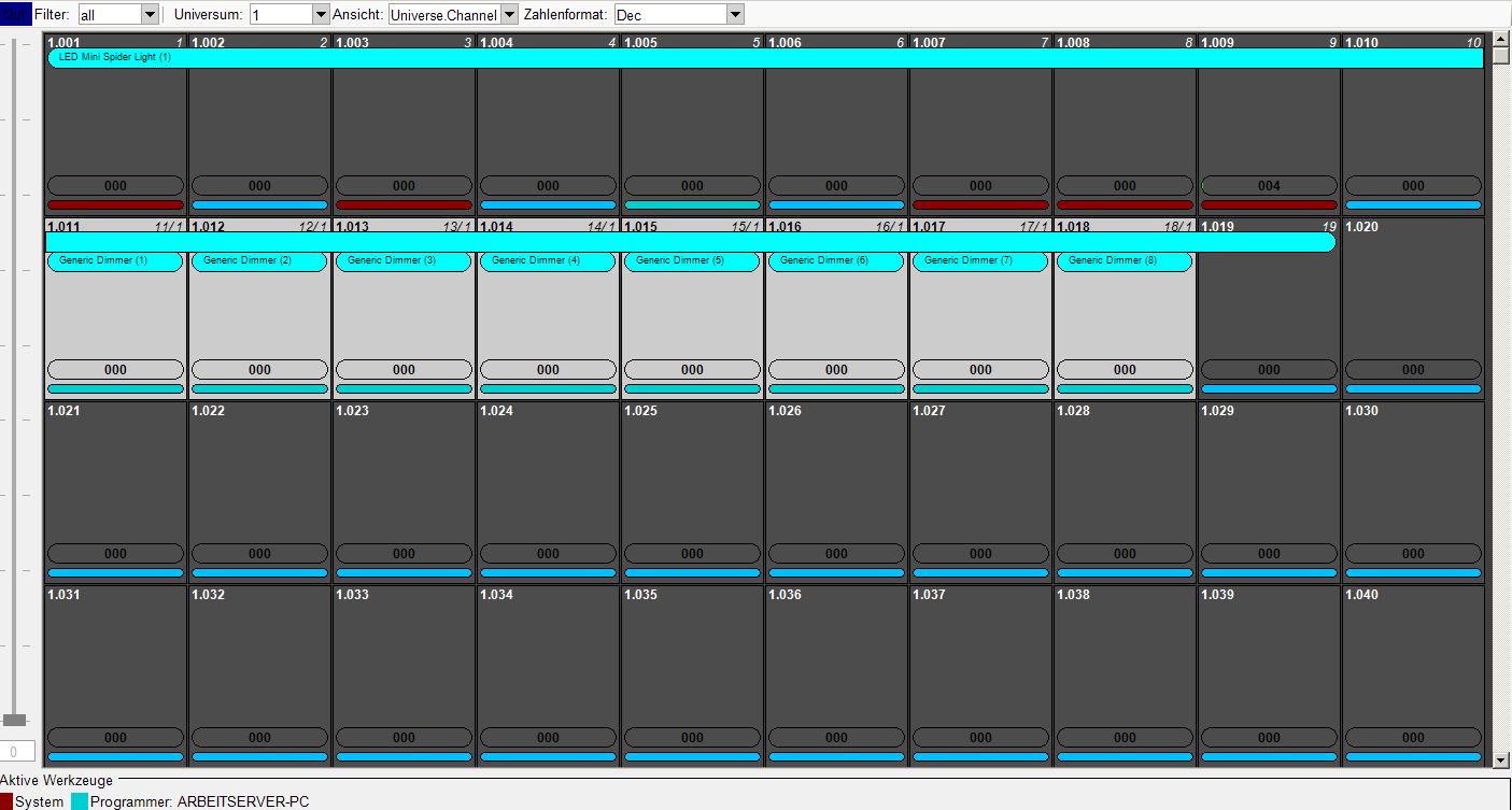

    sieht dann in der Channeloverview so aus
    zum einrichten der Geräte
    Startadresse vom Spider + (10) = Startadresse vom ersten Dimmer oder RGBW
    Die RGBW und/oder Dimmer kann man dann gleich die 2 RGBW und/Oder die 8 Dimmer einfügen
    In meinem Fall Spider auf DMX Kanal 1. (1 + 10= ) 11 Startadresse für den ersten Dimmer. Anzahl der Geräte 8

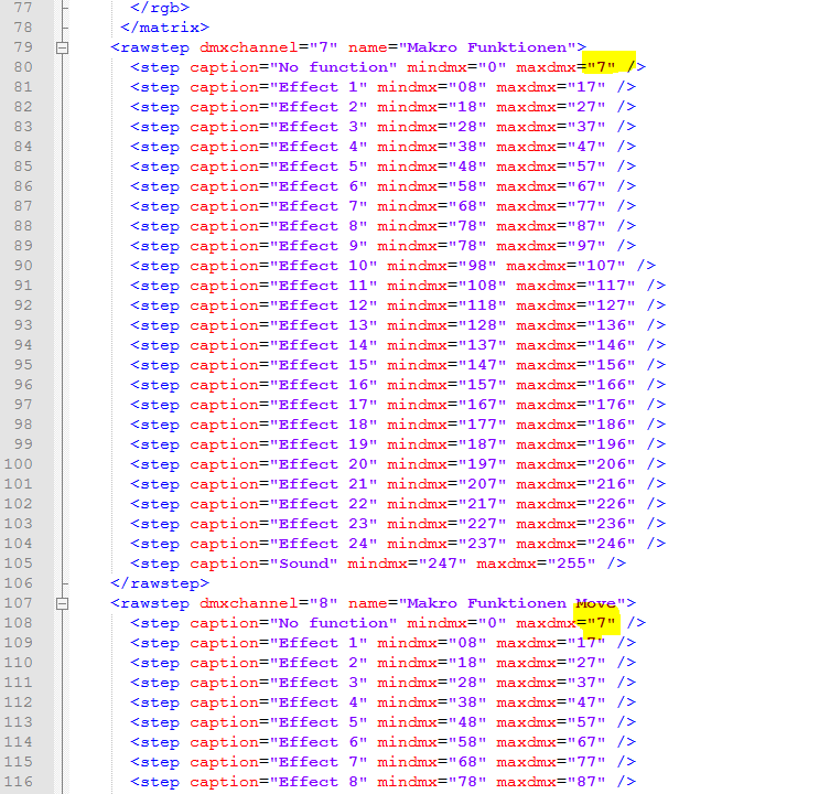

    Wenn ich den Spider einfach nur als Gerät einfüge und in der Gerätesteuerung den Dimmer auf 100 stelle, dann blinkt er bereits, obwohl "Makro Funktionen" und "Marko Funktionen Move" auf "No Function" stehen. Das geht erst zu Ende, wenn ich die Kanäle 8 und 9 auf 0 stelle. Er scheint also bereits ab DMX Wert 1 einen Effekt zu erzeugen. 0 - 7 scheint also hier nicht "No function" zu sein.

    als übergangslösung könntest du die DDF anpassen
    dort im makierten Bereich aus der 7 eine 0 machen.
    So werden die Kanäle auf 0 gestellt
    die andern Bereiche müstest du entsprechen deiner Rechesche anpassen an den Bereichen

    Wenn ich den Dimmer auf 100% setze und Kanal 8 auf 1, dann fängt sofort eine Farbschow an. Also Kanal 6 auf 255, Kanal 8 auf 1. Restliche Kanäle 0.
    Kanal 9 verhält sich hier anders. Erst ab einem Wert von 16 fängt das Gerät an, sich zu bewegen.
    Ich werde die Datei mal versuchen anzupassen. Ich danke Euch auf jeden Fall für Eure Hilfe.
  • Man kann das alles im DDF hinterlegen.
    zum Kanal 9
    wenn der erst bei einem Wert von 16 beginnt muß man den Kanal begrenzen ein Beispiel https://wiki-de.dmxcontrol-projects.org/index.php?titl…x)_DMXC3#Dimmer
    Kanal 8 müstest du schauen wo die bereiche anfangen. Wie oben im Bild erklärt der erste ist dann von 0 - 0
    die andern müstest du über die Channeloverview schauen wo die bereiche sind und anpassen
    Anpassen geht am besten mit Notpad ++
