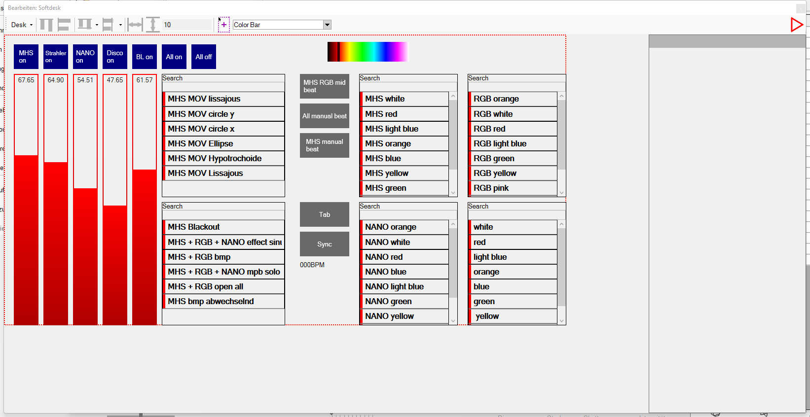

    Edit: Ich fänd es noch schön wenn man im Softdesk ein Gerät zum Beispiel auswählen kann und dann manuell mit der Colour Bar die Farbe ändern könnte. Unten seht ihr noch einen Screenshot von meinem bereits erstellten Softdesk (Die Struktur könnte euch leicht bekannt vorkommen :D). Wie habe ich das umzusetzen wenn ich die Colour Bar in mein Projekt eingefügt habe (es geht mir um die Programmierung in der Eingangszuweisung)?
    Erklärung: NANO = Nanoleafs
    MHS ist bekannt
    RGB = 3x12 LED Strahler
    P. S. Was empfehlt ihr z. B. Als Handy App für die Dmx Steuerung. Einfach um das mal auszuprobieren (werde natürlich für Projekte und so am PC bleiben)
    Nochmal Edit: Ich hoffe ich nerve nicht mit meinen tausend Fragen
  • Bezüglich der Color Bar. Ja, das geht, ich möchte dir aber dringend davon abraten. Wenn du das so machst landet das im Programmer, wie der Name schon sagt ist der Programmer aber zum programmieren und nicht für die Live-Steuerung gedacht. Ich verrate dir aber trotzdem wie das geht, aber versuche dass doch zu vermeiden. Schau mal hier: RE: Color Bar im Softdesk verwenden da habe ich mit Screenshot erklärt wie das geht.

    Edit: Ich habe ja schon den link hier zu geschickt Color Bar im Softdesk verwenden lese dir das mal bis zu dem Post von Stefan/ LightningBrothers durch, da erklärt er was ich schon angedeutet hatte, die Color bar nutzen komplett ohne über den programmer zu gehen also eben mit dem selbst gebauten colormaster.

  • Ok kann ich ab sofort so machen mit den Bilder. Im Bezug auf die Color Bar: Werde ich, da ich noch ganz neu bin, erstmal lassen. Genau das gleiche mit den Apps. Ich werde mich dann erstmal tiefgründiger mit DMXcontrol beschäftigen.

  • Ach, dass mir der Color bar kannst du ruhig mal versuchen, wie gesagt, Stefan hat einen link geschickt wie man den colormaster baut und er hat einen link geschickt wie man den mit der Color bar verknüpft, das sollte gut machbar sein^^

    Das mit der Color Bar funktioniert jetzt. Habe das noch mit einem Device selector gemacht dann kann ich mir immer das richtige Device aussuchen

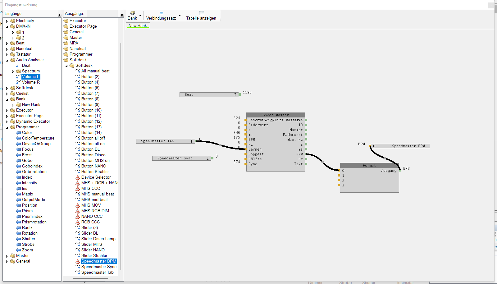

  • Habe noch eine Frage: Gibt es ein Plugin das Automatisch den Beat erkennt? Habe das bisher nur das ich den bpm immer manuell einstellen kann. Den Audio Analyzer habe ich auch jedoch zählt der nur den Beat und ich kann daraus noch nicht den Beat berechnen lassen.
