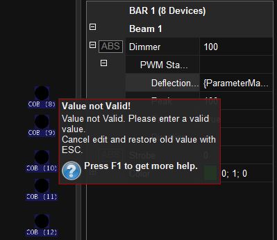

    kann jemand sagen ob ich hier richtig bin:
    Bild 1

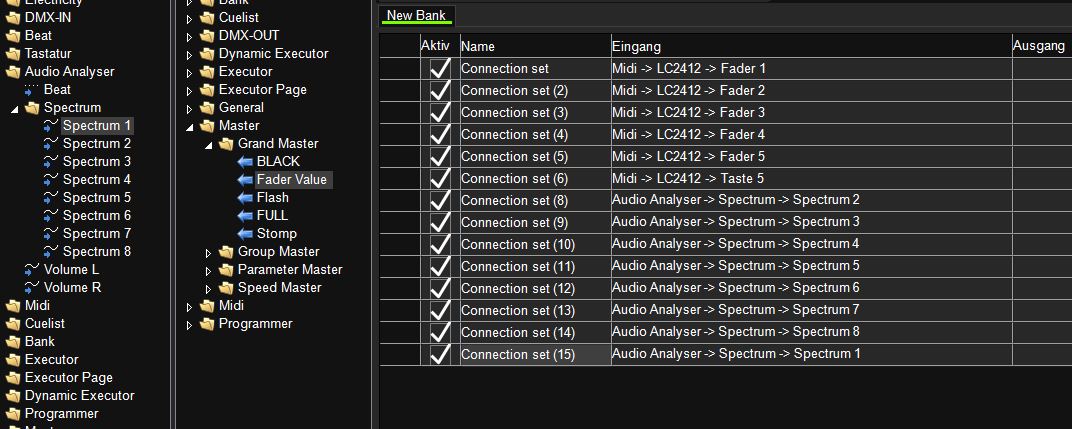

    ich kann nämlich keine Spectren wechseln, bei dem Reiter kommt eine Fehlermeldung und keine amdere Lichtstimmung funktioniert mehr, da alles an den Audioanalyzer gekoppelt ist. Lösche ich die Verbindungen in der Eingangszuweisung und/oder melde den Audioanalyzer im Plugin Menü ab, bleibt alles schwarz. :(
    kannst du mal bitte dein Projekt anhängen, damit man sich das ansehen kann und dann passend dazu Tipps geben kann?

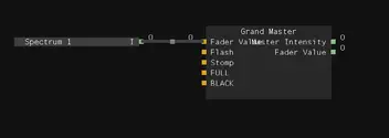

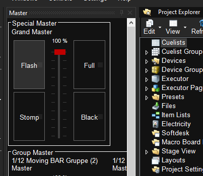

  • Soo, ich habe mir mal dein Projekt angeschaut. Kein Wunder, dass die Scheinwerfer aus sind, denn du hast die Spektren mit dem Grand Master (der Hauptmaster für alles) verbunden:

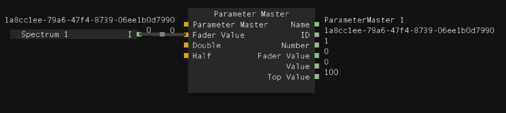

    Dadurch wird der auf 0 gezogen, wenn eines der Spektren 0 ist. Das ist so nicht richtig. Du musst das mit ParameterMastern im Input Assignment machen. Du hast schon entsprechend welche angelegt. Nun fehlt nur noch das Verknüpfen mit denen. Das sieht dann in etwa so aus:

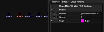

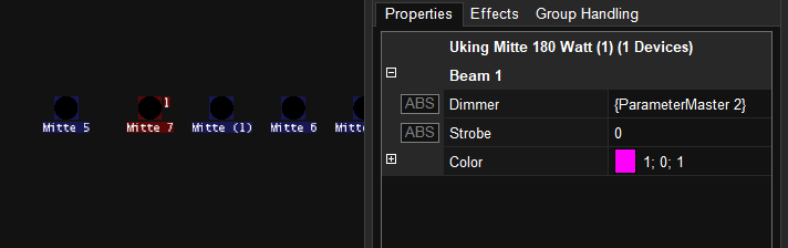

    Das musst du mit allen Spektren machen, bevor du weiter machen kannst. Dir fehlen noch ein paar ParameterMaster für alle Spektren, weshalb du noch ein paar ParameterMaster anlegen musst. Das geht einfach durch Benutzung, also indem du in der Gerätesteuerung bei einzelnen Geräten z.B. {ParameterMaster 6} etc. einträgst. Dann werden die automatisch angelegt.
    Außerdem kannst du das in der Lichtorgel-Szene einfacher machen. Den PWM-Static brauchst du nur für ein VU-Meter (also um die Intensität über die Anzahl an eingeschalteten Scheinwerfern anzuzeigen). Wenn du die Intensität der einzelnen Spektren darstellen willst, kannst du gleich den ParameterMaster als Intensität einstellen:
    Und dann natürlich noch ganz wichtig den GrandMaster wieder auf 100% setzen, weil du den nämlich durch die Zuweisung im Input Assignment auf 0 gesetzt hast:

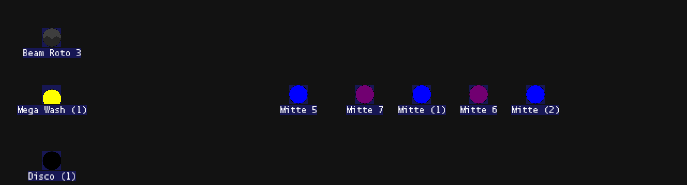

    Dann sollte das funktionieren:
