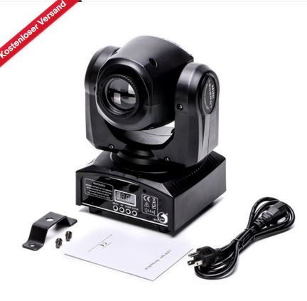

    Ich hab mal ein paar Fotos vom MH gemacht:

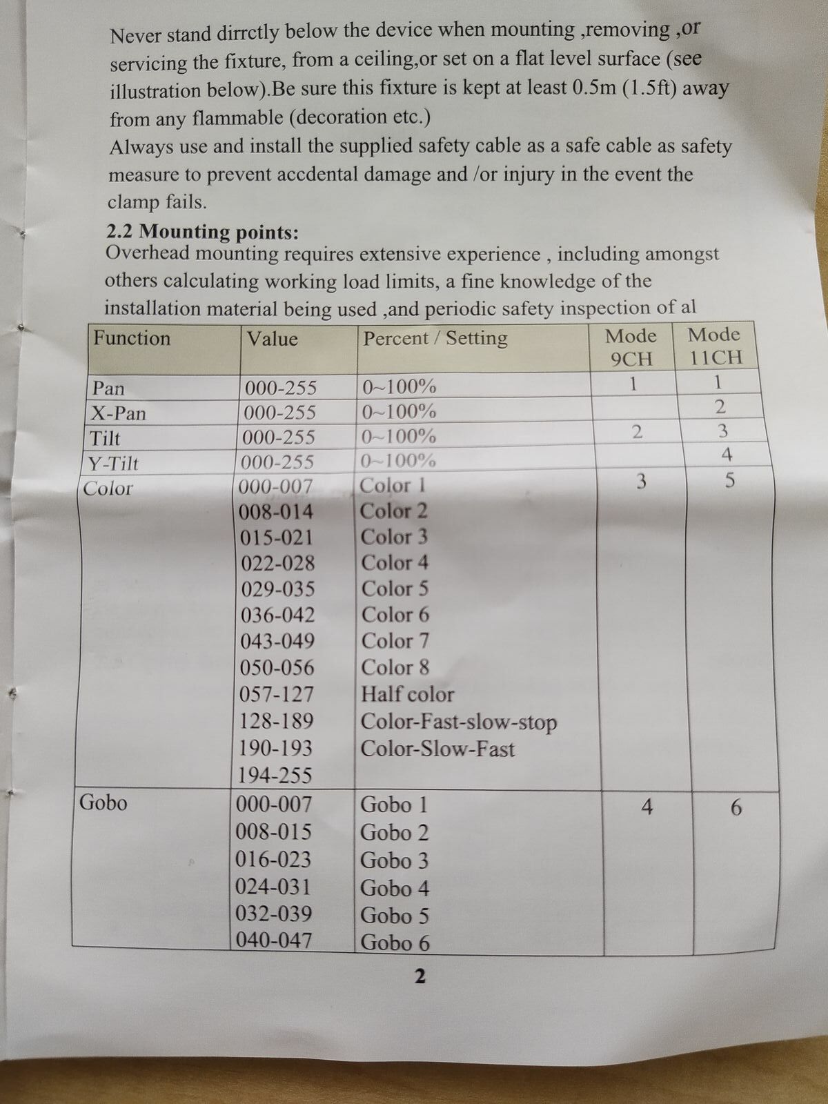

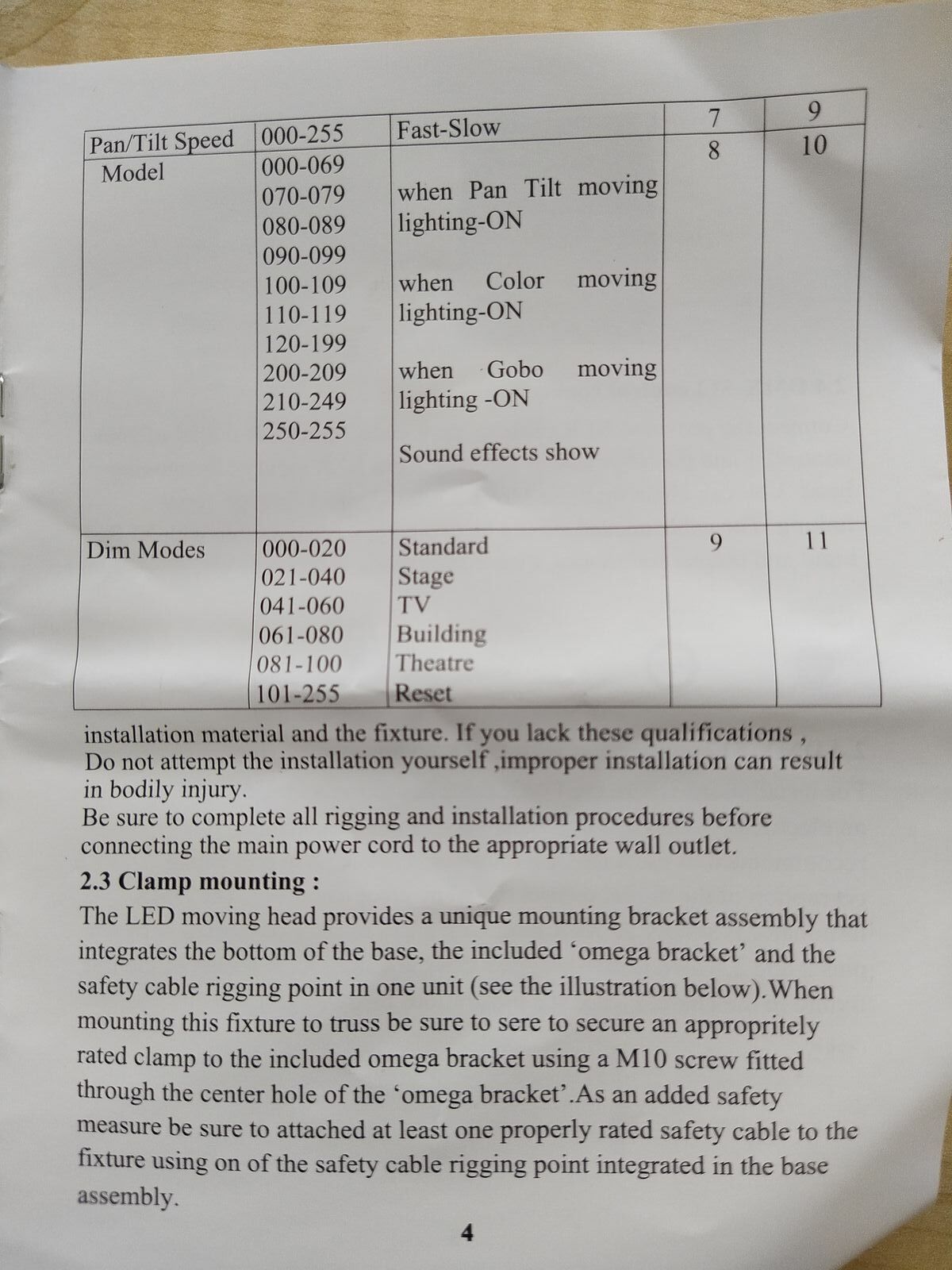

    Hier die DMX Kanalliste:
    Mehr Infos kann ich leider nicht finden.
    Ich beschäftige mich noch nicht lange mit DMXC3 und wäre froh wenn mir jemand unter die Arme greifen könnte.
    Oder vielleicht weiss jemand welche DDF von einem anderen Gerät passt?

  • 1) Die Farben passen nicht. Rot passt, Blau auch aber Grün ist gelb, Türkis pink usw.
    hier Wiki link
    der einfachste weg ist wenn du über die Channeloverview den Kanal für das Farbrad bewegst und dir den Bereich für die Farben notierst und es dann im DDF anpasst.
    Für die Mischfarben kannst du sie auch als bereich angeben mit einer Farbe, Allerdings wird nur die Farbe im DDF in DMXC angezeigt. (es darf kein Farbcode doppelt in der ddf sein.)
