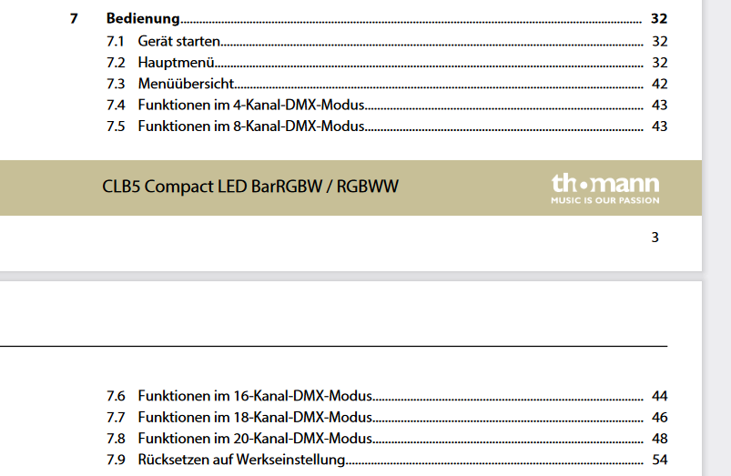

  • Ja, das habe ich. Zumindest der Hydrabeam 400 RGBW und der Fogger (HF-900 von Stairville) waren exakt so in der Geräteliste. Der Stairville CLB5 RGBWW war in der DDF Library, den habe ich dann in den entsprechenden Dateiordner eingefügt. Bin aber nicht ganz sicher, ob die DDF so passt, da in der Library 18 Kanäle angegeben sind und meine beiden Geräte kein 18- sondern ein 20-Kanal-Setting haben. Aber damit setze ich mich dann später auseinander. Auch wie ich meine ADJ Saber Spot RGBW noch hineinbekomme.

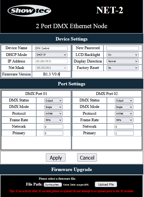

  • Das ist richtig: erst wenn wirklich auch Geräte auf dem entsprechenden DMX-Universum zu finden sind und damit DMX-Werte von der Software ausgegeben werden, aktiviert das Interface die DMX-Ausgabe.
    Bezüglich der Konfiguration der Ausgabe in DMXControl 3 und im Interface: Was ist bei dir im Interface unter den Punkten "Network" und "Primary" eingestellt? Diese Werte müssen nämlich analog in DMXControl 3 in den erweiterten Einstellungen (advanced interfaces settings) des Art-Net-Ausgabeplugings übertragen werden. Mit Hilfe der nachfolgenden Tabelle sollte die Zuordnung klappen.

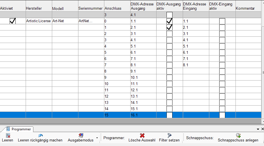

    Des weiteren gehe ich mal davon aus, dass bei dir in der Übersicht der DMX-Interfaces für den Anschluss (Port) 0 die DMX-Adresse 1.1 für den Ausgang eingetragen ist, oder?
  • Beim DMXC stand unter Net 1 eine 0, Das passte zu Network im ShowTec. Unter Send Universe 1 stand eine 0, das habe ich entsprechend der Angabe unter Primary im ShowTec auf eine 1 angepasst.
    In der Übersicht der DMX-Interfaces für den Anschluss (Port) 0 ist wie angenommen die DMX-Adresse 1.1 für den Ausgang eingetragen.
  • Okay, ich habe jetzt Primary und Send Universe 1 jeweils auf 0 gesetzt und es klappt!
