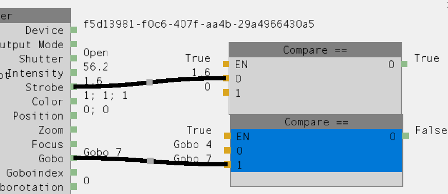

    ich würde gerne eine Rückmeldung mit dem Strobo-Wert von einem Gerät bauen. Dazu habe ich ein DMXMixer-Node genommen und eine Geräte-Nummer reingetan. Nun würde ich gerne mit dem Wert des Stroboskops rechnen. (Auch getestet, geht aber auch nicht). Beim Prisma, bzw. beim Gobo kann ich einfach (da ja auch kein kontinuierlicher Wertebereich), den Text vergleichen und damit weiterarbeiten. Beim Ausgang vom Strobo kommt aber nichts (verwertbares an).
    Ich habe ein Strobo-Wert (0) eingestellt und das mit beiden Eingängen eines Compare-Nodes verbunden. Er hat erkannt, dass der Wert gleich ist und ein True ausgegeben. Leider kommt aber kein False mehr raus, wenn ich nun (eine Karte lösche und) den Strobo verändere.
    Das gleiche habe ich mit dem Gobo gemacht. Da funktioniert das sehr schön. Gibt es da eine Möglichkeit, mit dem Strobo-Wert zu rechnen? Oder wodran liegt das, dass solch ein Verhalten auftritt?

    ich habe mir das mal angesehen und ein bisschen herumprobiert. Dein Problem kann ich nachvollziehen. Den Grund allerdings nicht, vor allem weil sich Intensity und Strobe unterschiedlich verhalten, obwohl beide auf den ersten (von außen) Blick "einfache" Zahlenwerte ausgeben. Mein folgender Workaround zeigt aber, dass Wert für Strobe, der aus dem Node DMXCMixer kommt, sich doch irgendwie vom Wert des Intensity unterscheidet.
    Füge zwischen dem DMXCMixer-Node und dem Compare-Node ein Format-Node ein und hinterlege in den Einstellungen für die Option Format die "Konfiguration" {0:0.#}. Den Strobe-Output des DMXCMixers verbindest du dann mit dem Input 0 des Format-Nodes. In dieser Konfiguration generiert dir der Format-Node einen Zahlenwert, mit dem der Compare-Node arbeiten kann.
