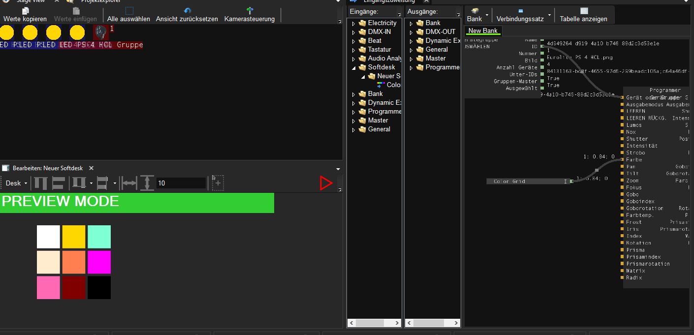

    Das einzige wo ich aktuell noch probleme habe, ist mit der Eingangszuweisung... Die einfachen Sachen wie Buttons sind kein Problem. Aber beispielsweise der ColorGrid sind für mich Böhmiche Dörfer. Da weiß ich nicht wie ich diesen Verbinde... Ich hatte gehofft im Wiki da beispielsverbindungen zu finden, so wie es in manchen Videos gesagt wird. Aber leider finde ich sowas nicht. Aber da schaue ich mir weiter Videos an und hoffe das passende zu finden :P
    [Was mich grade noch etwas stört ist, dass ich einen Button nicht einfach mit einem Gerät verknüpfen kann (bzw ich weiß einfach nicht wie).
    Beim 2er konnte ich den ColorKanal des Gerätes direkt auf einen Kopf/Fader oder ähnliches legen. Hier geht das für mich derzeit nur mit dem DMX Kanal.... wenn ich dann aber mal das Gerät auf einen anderen Kanal legeen will, müsste ich das Softdesk auch ändern. ]
    Habe es grade durch Probieren selbst rausgefunden :D Hatte vorher den Programmer falsch eingebunden (In und Output falsch verbunden xD)
    Der Witz hier ist, dass du von dem Color Grid einen RGB-Wert bekommst (durch Semikolons getrennt). Dieser kann dann einfach in einen Farbeingang (wie z.B. beim Programmer) reingeschoben werden. Schon wird die Farbe angezeigt.

  • Also ich habe da mit # gearbeitet und das hat super funktioniert. Die anderen Werte hatte ich noch nicht probiert aber das klingt spaßig :D Werde ich sobald ich alles soweit zum laufen gebracht habe noch machen.
    Ja bei dem Inputmanager fällt einem das wirklich schwer.... ich denke eigentlich immer von 0-255.... aber so langsam fällt mir das leichter und ich bin echt froh über Rule of Three :D Als ich mir die ersten Videos angeschaut hab dachte ich mir noch "was soll der Käse" :D
