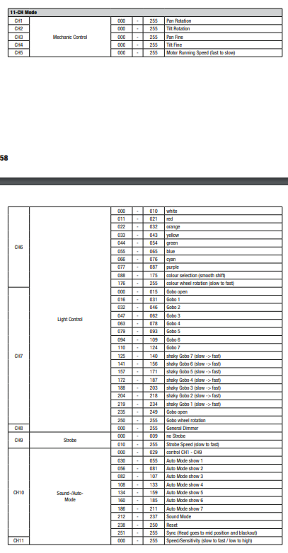

    könnte wer meinen ersten Gehversuch abschließen bitte ? 8o
    90% hab ich alleine geschafft, nu wäre ich nochmal auf Hilfe angewießen :)

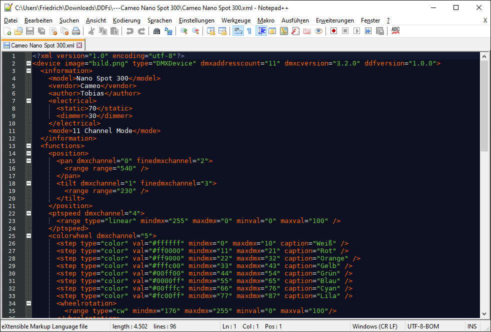

    ich habe mir das DDF angeschaut und mal überarbeitet (Bitte nicht mit dem DDF Creator weiter bearbeiten, dabei gehen neuere Funktionen verloren!).
    Bitte einmal testen und eventuell noch die Gobos als Bilddatei hinzufügen.
    Lightbeamer
  • Super vielen dank, teste es jetzt sofort :)
    Um die XML direkt zu bearbeiten fehlt mit noch ein wenig die Übung aber arbeite dran.
    Welche Software wäre denn dafür zu empfehlen ?
