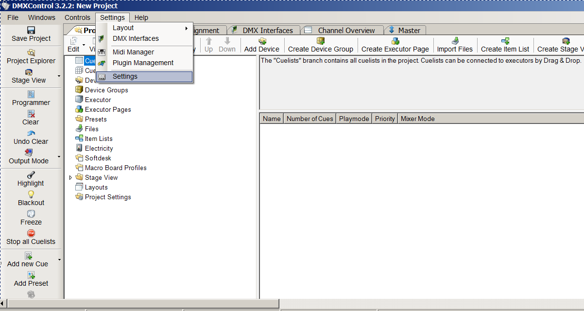

    Wenn DMXContorl gestartet wird ist im vordergrund das Herzstück von DMXC, der Projektexplorer von dort kann man an jeden Ort der Software hinkommen.

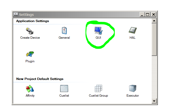

    Warscheinlich ist deine Software in Englischer Sprache installiert und wenn du Deutsch möchtest kann man das oben in der Menu Leiste unter Settings auswal Settings
    einstellen. Dann bitte auf GUI doppelklick

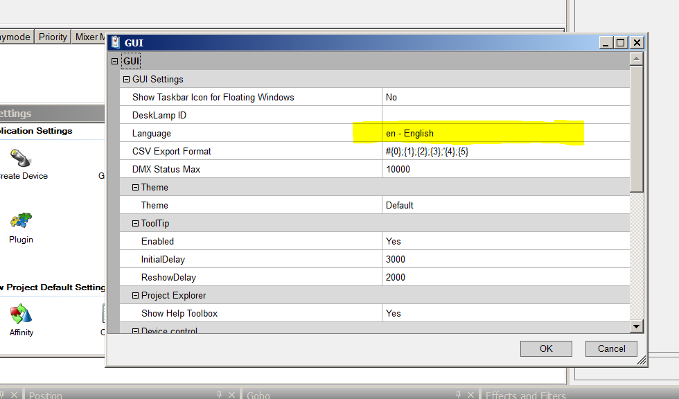

    danach erscheint folgendes Fenster
    dort kannst du dann auf Deutsch umschalten. Danach das Programm bitte einmal neu starten, und du hast eine deutsche Sprache.
    Auf die Frage ob das Projekt gespeichert werden soll kannst du mit Nein bestätigen. Es wurden ja nur Settings von DMXC geändert und kein Projekt angelegt.

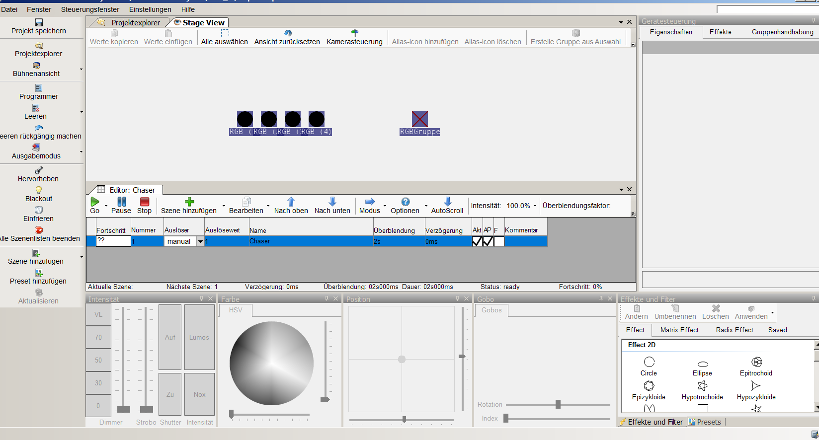

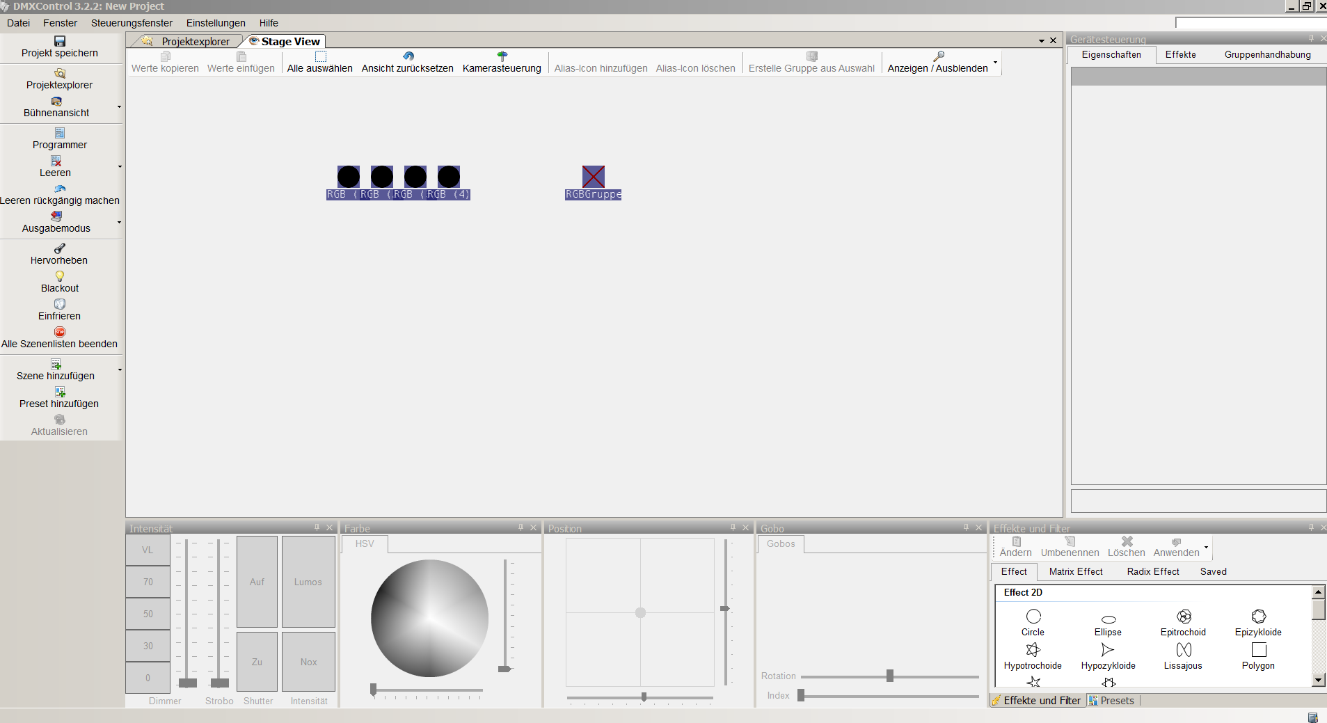

    So in der Bühnenasicht (Stage View) sieht es dann so aus, solange noch kein Gerät oder Gruppe ausgewählt ist.
    unten ist alles grau hinterlegt und rechts ist noch nichts zu sehen.
    Das ändert sich sobald du die Gerätegruppe oder ein Gerät auswählst
    Je nachdem was das Gerät kann werden die Eigenschaften vom Gerät zum Steuern aktiv.
    über den Dimmer kannst du nun die Helligkeit regeln und über den Farbkreis eine Farbe einstellen. Die gleichen und weitere möglichkeiten zum einstellen findest du auf der rechten Seite in der Gerätesteuerung.

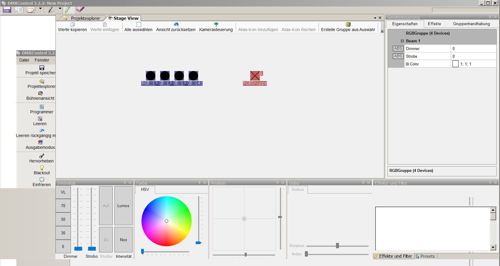

    so aussehen.
    Eine Cue habe ich erstellt und auch mit in das Fenster gezogen in der Stage View. Klickst du nun auf "Go" sollte ein weißes Lauflicht langsam eingeblendet werden.
    Klickst du dann die "RGBGruppe" an, kannst du auch im Farbkreis die Farbe vom Licht beeinflussen. Oder eins von den 4 Geräten um nur das Gerät eine andere Farbe zu geben.

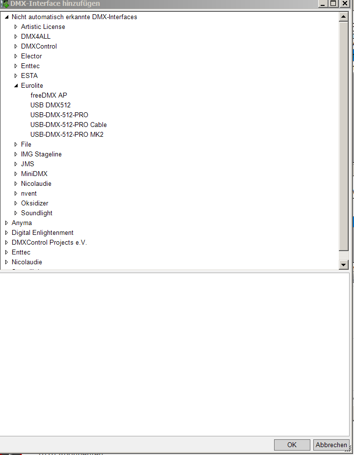

  • Super...danke für die Mühen...da muss ich mich jetzt erst mal durcharbeiten....mein Interface...Eurolite USB DMX512 ein USB...XLR.Kabel Interface, die billigste Lösung...im System korrekt installiert...habe ich mit freestyler schon ausprobiert...

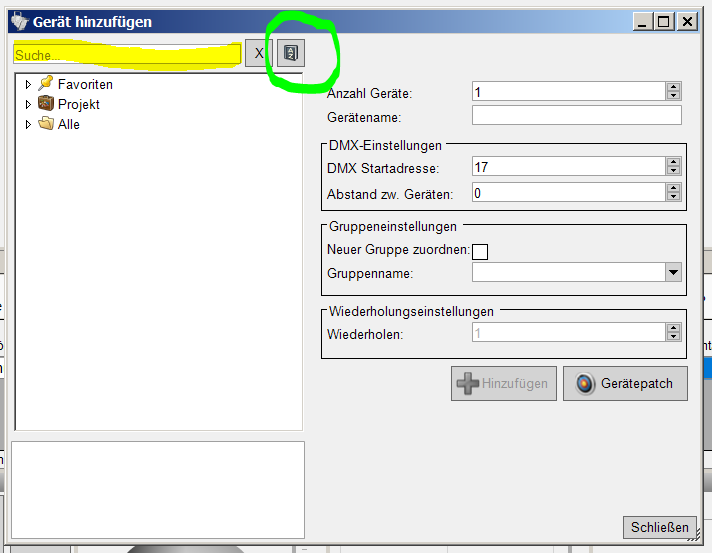

    also hier mal der Weg über die Stage View
    rechtsklick ohne das ein Gerät ausgewählt ist in der Stage View. Dann erscheint dieses Fenster
    Im Gelben bereich kannst du nach Geräten suchen in dem du z.B RGB eingibst oder den namen von deinem Gerät oder Hersteller.
    Sollte es nicht zu den Standard Geräten gehören die DMXC gleich mit ausliefert hilft dir die DDF Library (grüne umrandung) um auf die DDF Libary zugreifen zu können.
    solltest du da auch nicht fündig werden bräuchte man eine DMX Belegung von deinem Gerät um dann die DDF zu erstellen.
    Rechts kannst du noch auswählen wie viele Geräte du einfügen möchtest, Den Gerätenamen kannst du dort auch ändern falls nötig (wird dann in der Stage View) auch so angezeigt. DMX Startadresse wird nach dem letzen Gerät die erste Freie vorgeschlagen. Natürlich kann man die auch selber festlegen. Abstand zwischen den Geräten kann leer bleiben wenn man keine leeren Adressen zwischen den einzelnen Geräten möchte. Gruppenname wir bei mehr wie 1 Gerät aktiv um gleich mehre Geräte zu steuern.
  • Hallo und guten Morgen zusammen,
    will hier mal ein Feedback geben...
    Das File von Helmut hat mir schon mal sehr geholfen....und über die Tutorials bei Youtube bin ich schon etwas schlauer geworden...
    Das Interface habe ich eingebunden bekommen...Tatsächlich gibt das Interface, da es übe ein Comport angesprochen wird, keine Rückmeldung an die Software ab...
