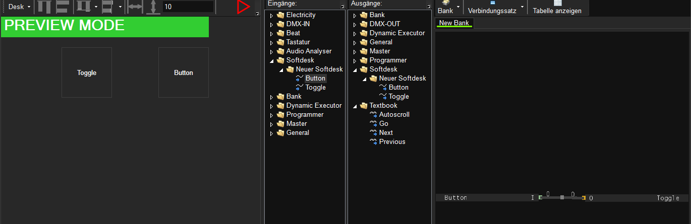

  • Wie kann ich einen Toogle-Button durch einen anderen Button deaktivieren
    Ich weiß jetzt nicht genau ob es das ist was ich meine aber in meinem Beispiel gehe ich davon aus das du für Cues unterschiedliche Buttons angelegt hast, die dann unterschiedliche Cues starten.
    Das sich die andern Cues beenden erreichst du durch die Cuelistgoups wenn nur einer laufen darf.
    Die Rückmeldung von der Cue auf den Button erfolgt dann im IA.
  • Losgelöst von der Verwendung könnte es im Prinzip so funktionieren wie im Anhang. Das funktioniert soweit bei mir zumindest für das UI. Der State des Buttons wird allerdings im Inputassignment nicht aktualisiert.
    Edit: Johanneshat im untenstehenden Post recht, für den Togglebutton muss Passthrough aktiviert werden, dann funktioniert auch die nutzung im Inputassignment.

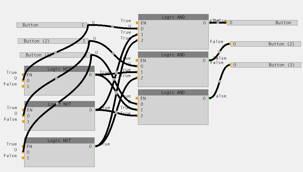

  • Hi Schr3d3r,
    ich hab's so wie in dem Bild gelöst, hier mal für 3 Buttons. Wenn der Status in der Eingangszuweisung nicht richtig angezeigt wird, einfach mal schnell in die Tabellenansicht und dann wieder zurück in die Graphansicht wechseln, ich hab das öfter dass dann erst der Status aktualisiert wird. Die Eigenschaften der Buttons sind für IsToggleButton und Passthrough auf true.
    Gruß,
    bigthreede
