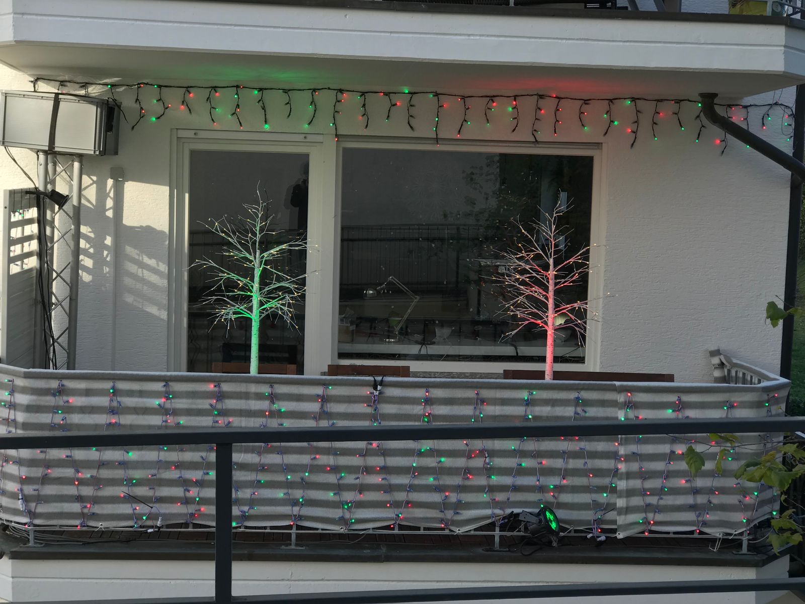

    Die Beleuchtung an der Balkonbrüstung besteht aus 10 „Pixelketten“ mit je 50 WS2811 RGB LEDs (5V). Zusätzlich dazu kommen noch mal 2 Pixelketten am Geländer auf der rechten Seite.
    Um eine saubere Farbdarstellung zu erhalten, habe ich immer nach 2 Pixelketten, sowie am Anfang und am Ende die 5V Spannung neu eingespeist.

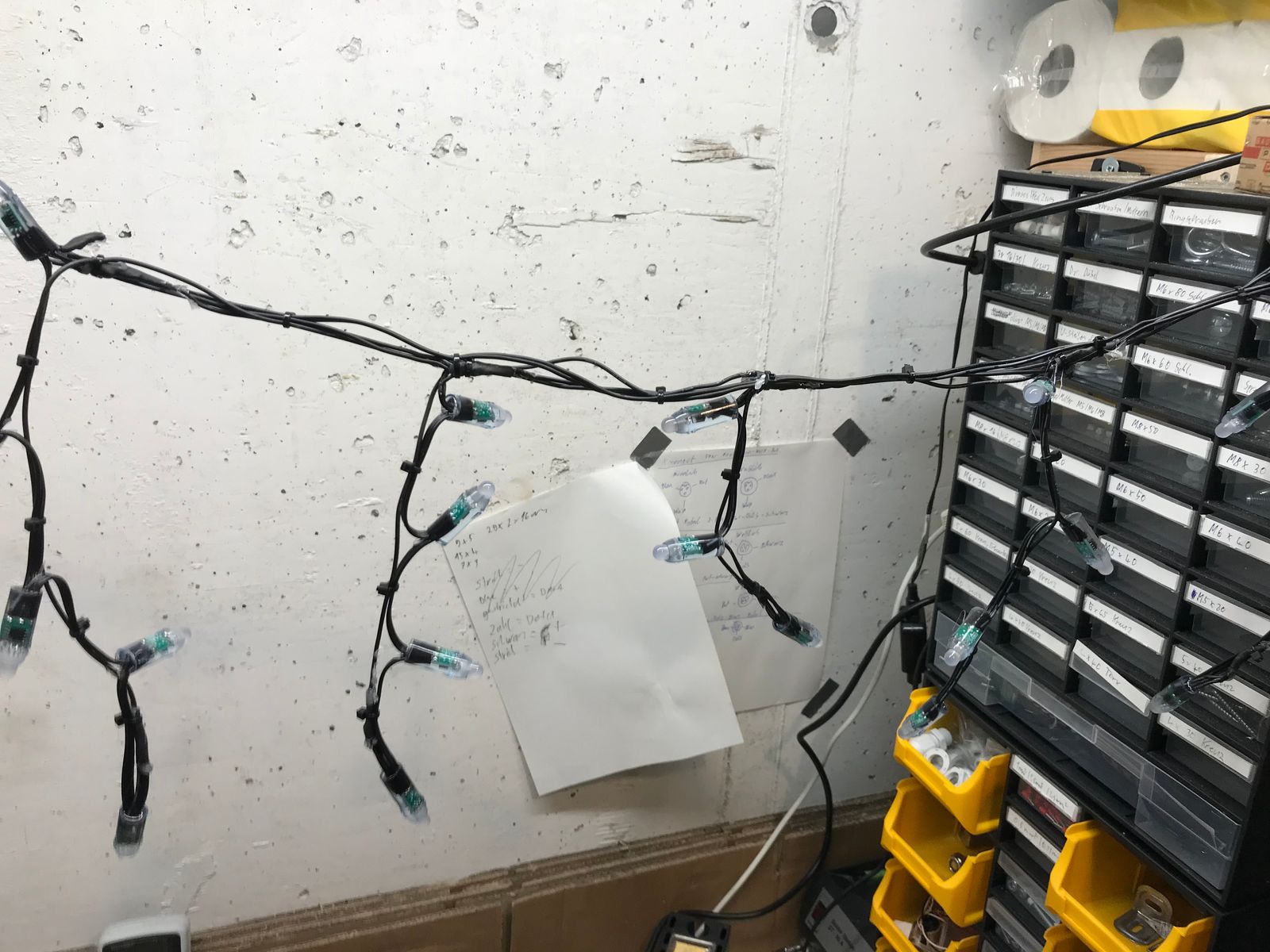

    Des weiteren befindet sich oberhalb der Fenster eine „Eisregen-Lichterkette“, bestehend aus ca. 150 WS2811 5V Pixeln.
    Diese Lichterkette musste ich selber bauen, es gibt diese zwar fertig, aber zu dem Zeitpunkt wusste ich nicht wo man diese zu vertretbaren preisen kaufen kann.
    Wenn ihr das nachmachen wollt und an eurer geistigen Gesundheit hängt, dann kauft euch die fertige Variante! :argh:

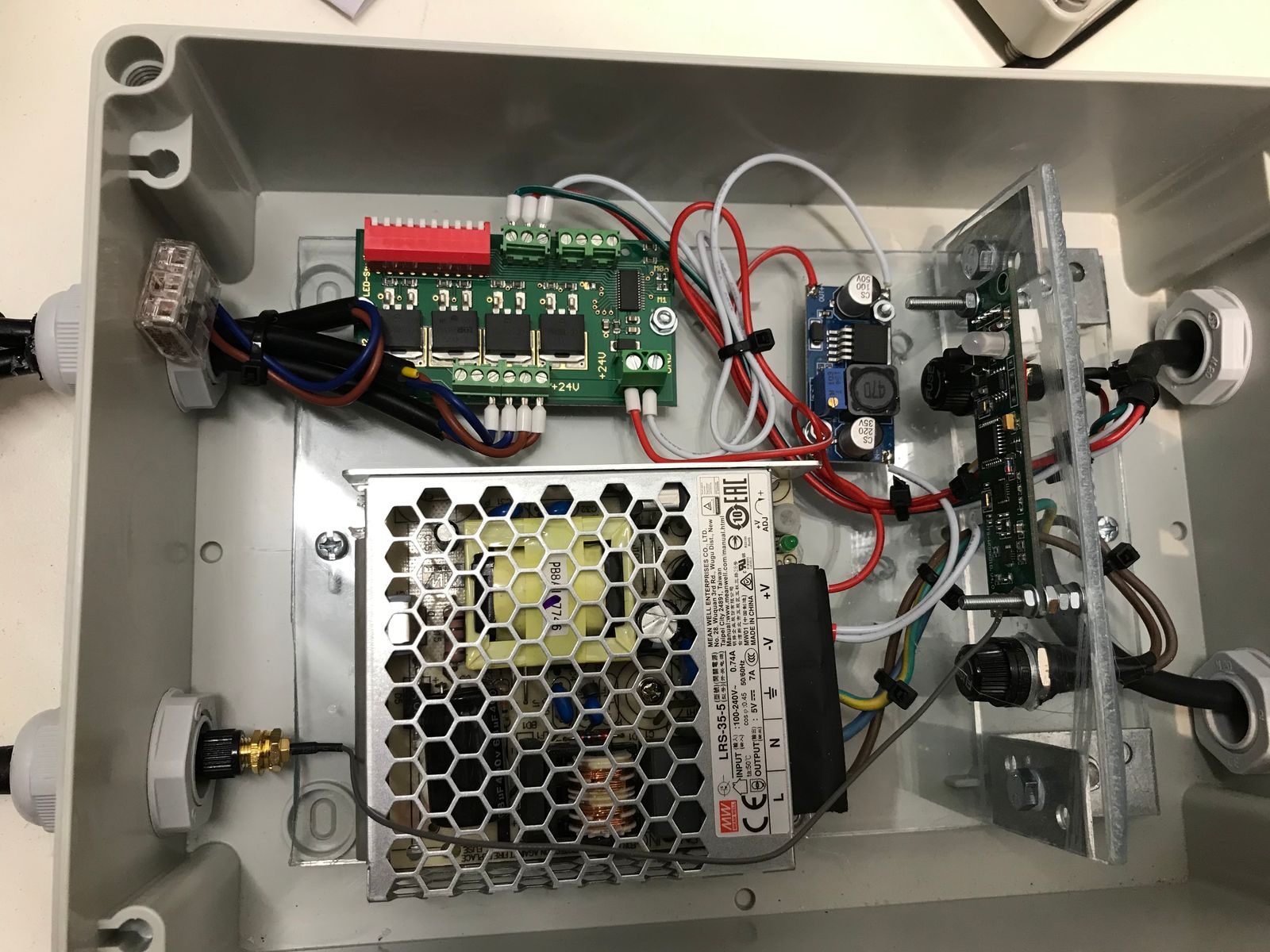

    Als Ergänzung zu den Pixelketten kommen 2 handelsübliche LED-Bäume, die über einen 4-Kanal DMX PWM Regler von LED-Studien betrieben werden, zum Einsatz. Da diese Bäume mit 36V DC betrieben werden wollen, war es nicht ganz einfach einen geeigneten Regler zu finden, da gebräuchliche Regler nur für bis zu 24V DC ausgelegt sind.
    Der LED Regler sitzt zusammen mit einem billigen WDMX Empfänger, einem 5V Netzteil und einem „Step-up“ Wandler in einem weiteren Abzweigkasten. Über diesen Kasten werden alle DMX Geräte im Außenbereich mit Daten versorgt. Hierzu gehören unter anderem 4 Lightmaxx NanoSpotARC.

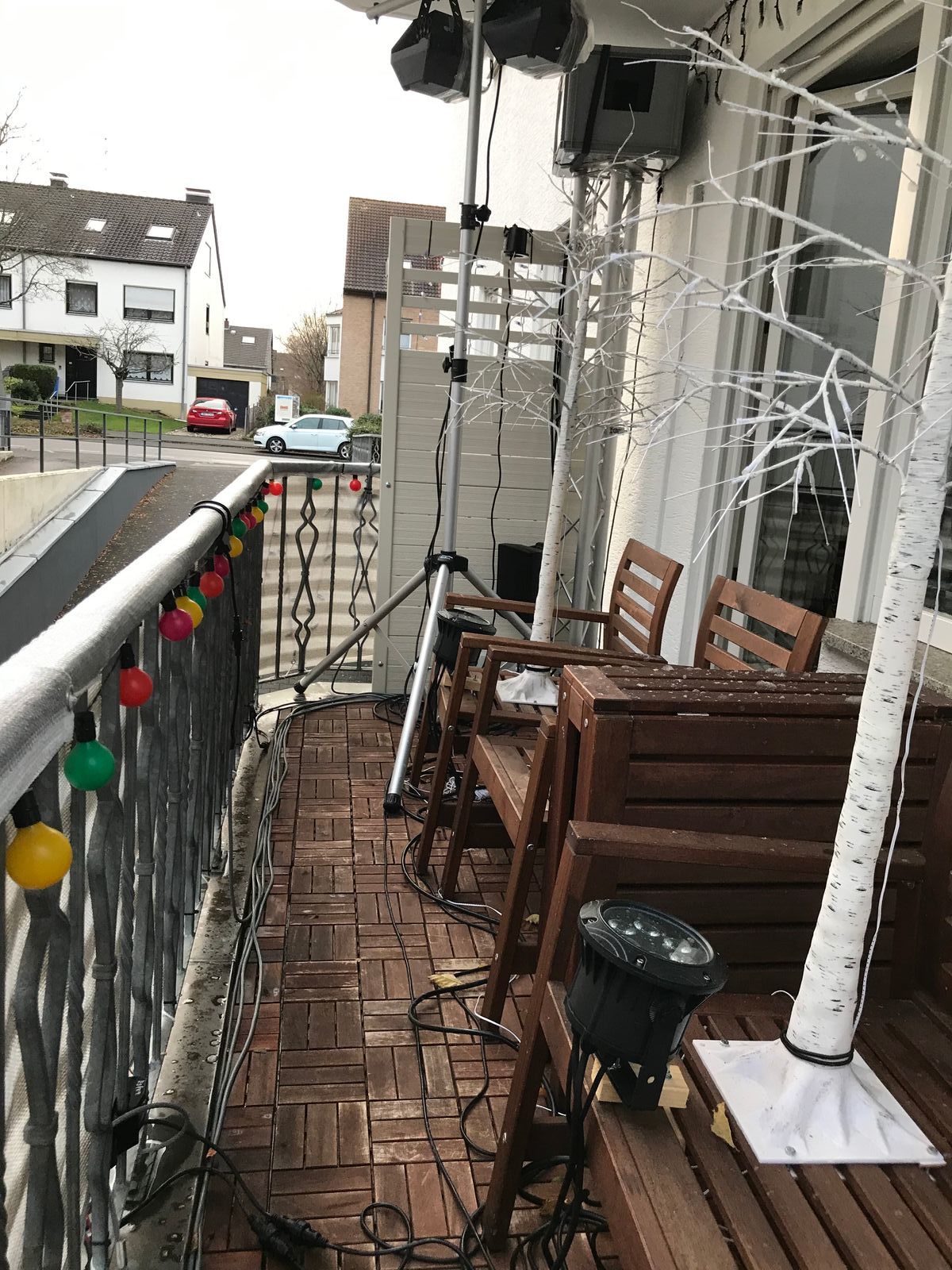

    Das auf dem Bild 2. sichtbare Stativ mit den Seifenblasenmaschinen Stand nur am 31.12.2020 dort und war Teil der Silverster-Show.

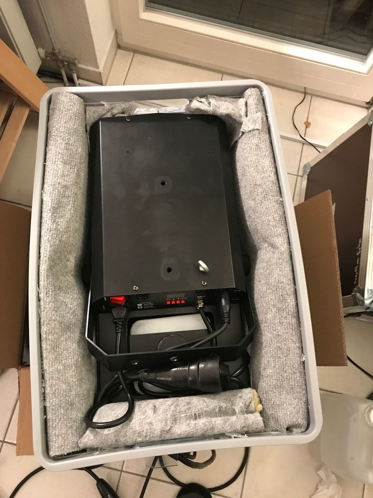

    Für einen ganz besonderen Effekt befindet sich noch eine ADJ SnowFlurry HO auf dem Balkon.
    Wer diese Geräte kennt, der weiß: „Leise rieselt der Schnee“ funktioniert im Rahmen des bezahlbaren Rahmens nicht wirklich. Um diesem Problem entgegenzuwirken und vor Umwelteinflüssen zu schützen, habe ich die Maschine in einer mit Steinwolle ausgekleideten Eurobox eingebaut. Leider hat sich das in der Praxis nicht sehr viel genützt.
    Da die Flüssigkeit in der Schneemaschine bei 0°C gefriert, habe ich die Maschine jeden Abend nach der Show reinholen müssen.
    Bevor hier jemand Sich sorgen macht: die Spanngurte um die Kiste dienen nur dazu den Deckel an Ort und Stelle zu behalten.
    In der Kiste Befindet sich eine Holzplatte die, die Kiste mit einer M10 Schlosschraube und einer selbst sichernden Mutter mit der Baseplate auf der Traverse befestigt.
    Die Traverse selbst ist mit M10 Schrauben an dem Sichtschutz, der mit dicken Holzlatten (hinter dem PVC Sichtschutz) verstärkt, an dem Stahlgeländer Festgeschraubt ist befestigt. Das geht so schnell nirgendwo hin.
    Für die Wiedergabe der Musik habe ich mich gegen eine Radiofunkstrecke entschieden, da es sehr unwahrscheinlich gewesen wäre, das sich jemand die Mühe macht meiner Show zuzuhören.
    Stattdessen habe ich, in ausführlicher Absprache mit meinen Nachbarn, auf einen outdoor Lautsprecher gesetzt. Hierbei handelt es sich um einen Visaton WB16, angetrieben von einem Fame AMP600 mk2 in Kombination mit einem Behringer Equalizer (ohne war’s ganz grausam, mit nur noch ein bisschen.)
