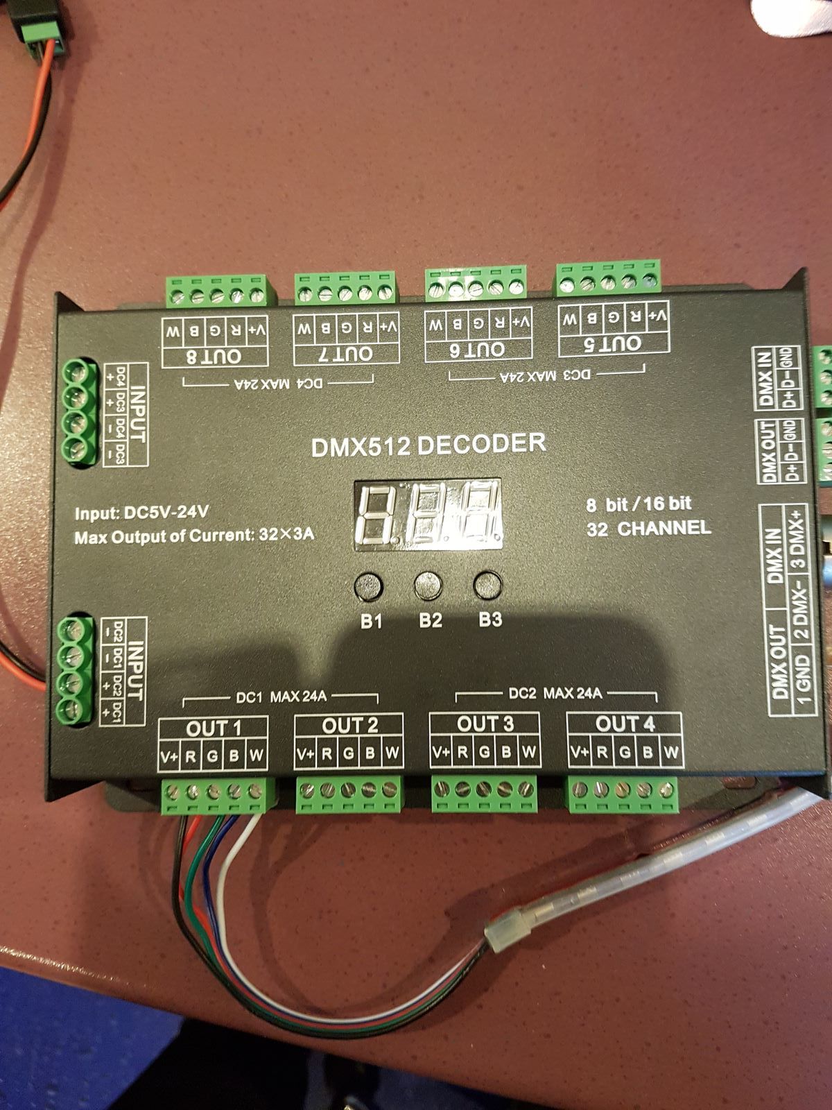

    Ich habe da mal eine Frage ich habe mir den DMX512 Decoder 32x3A Input DC5v-24V gekauft daß ich Led Streifen ansteuern kann (siehe Bild) aber ich weiß nicht wie man eine DMX Startadresse einstellt daß ich ihn über DMX Controll2 ansteuern kann
    hat jemand den Decoder in Betrieb oder kennt sich damit jemand aus und was muß ich bei DMX Controll (Geräte) nehmen Generic?
    Danke im voraus
  • Ich habe mal mit einer Suchmaschine meiner Wahl danach gesucht und das hier gefunden: https://www.amazon.de/Decoder-Contro…V/dp/B075HC8481 Ist das der richtige? Wenn ja, dann schau mal in die Bilder, die dort angehängt sind. Da ist nämlich auch die Bedienungsanleitung abgebildet ;) Im vierten Bild steht, dass du den Button B1 zwei Sekunden lang drücken musst, um in das DMX-Adress-Menü zu kommen. Da kannst du dann mit den drei Buttons die Adressen für die drei Zahlen einstellen. Um das Menü zu verlassen, einfach wieder zwei Sekunden lang B1 drücken.
    Du hast jetzt hier zumindest nach deinem Bild zu urteilen einen RGBW-Stripe angeschlossen. Am Besten ist es, du nutzt in DMXControl 2 einen Generic RGB und und passt das im DDFCreator 2 an, damit du da noch einen zusätzlichen Kanal für das White hast. Alternativ könntest du auch auf DMXControl 3 umsteigen, denn DMXControl 3 kann nativ mit RGBW-Geräten umgehen und dafür gibt es auch schon ein entsprechendes DDF ;)
    Edit: Ach ja, das habe ich gerade gesehen: Der Decoder kann auch eine 16bit Ansteuerung. Das kann so DMXControl 2 bei Farben noch nicht (nur bei der Position). Da musst du definitiv auf den 8-Bit-Modus einstellen. DMXControl 3 kann auch mit 16bit-Kanälen bei Farben, Dimmern etc. umgehen. Wenn du also umsteigst, kannst du auch das nutzen, wenn das der Controller schon anbietet.
