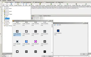

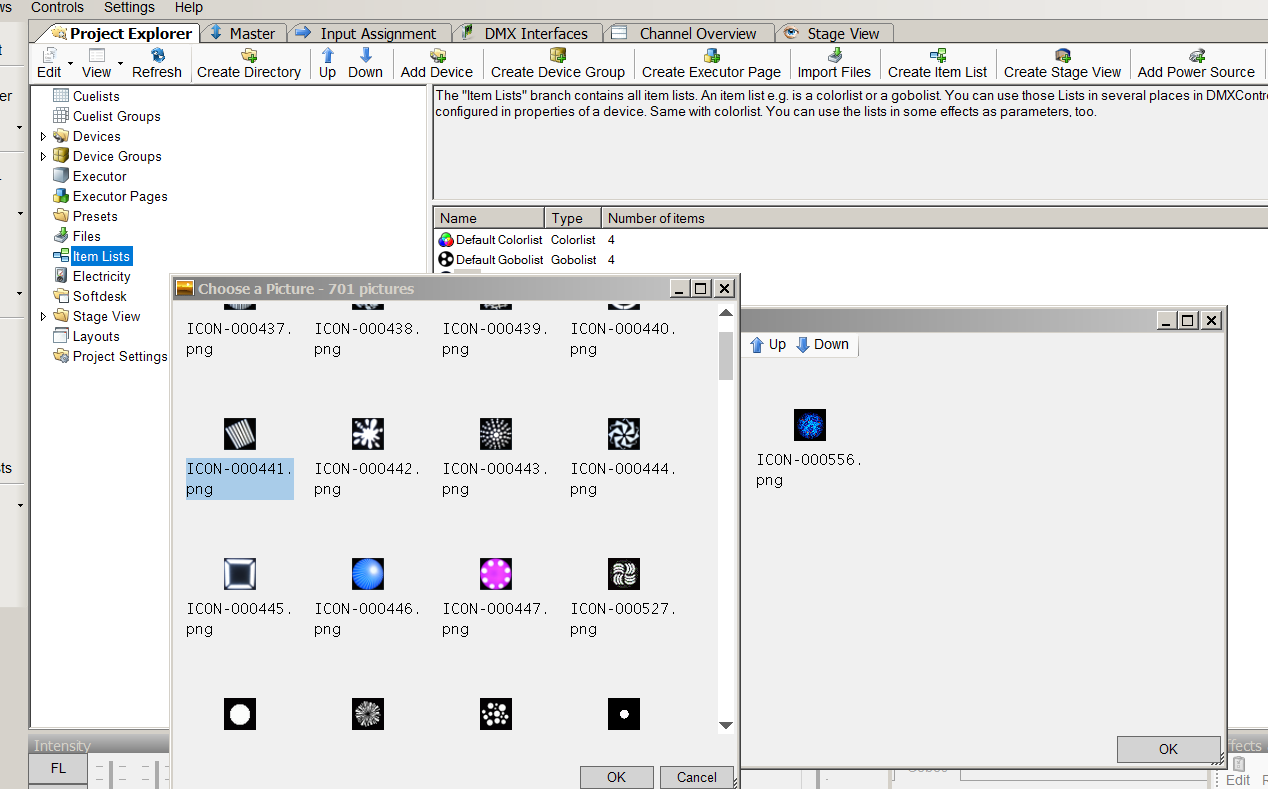

  • Da musst du aber das DDF nicht anpassen. Das DDF sollte im Regelfall nur die Standardbelegung enthalten.
    Um eine individuelle Bestückung zu übernehmen, legst du in deinem Projekt eine Goboliste mit der gleichen Anzahl an Gobos an, wie dein Gerät auf dem entsprechenden Goborad umfasst. In dieser Goboliste fügst du die geänderte Belegung ein und wählst diese Goboliste dann in den Einstellungen zu dem Gerät aus. Damit wird dir dann die geänderte Belegung in der Gerätesteuerung (Device Control) und im Gobo Panel angezeigt. Auch die HAL berücksichtigt diese Belegung dann.
