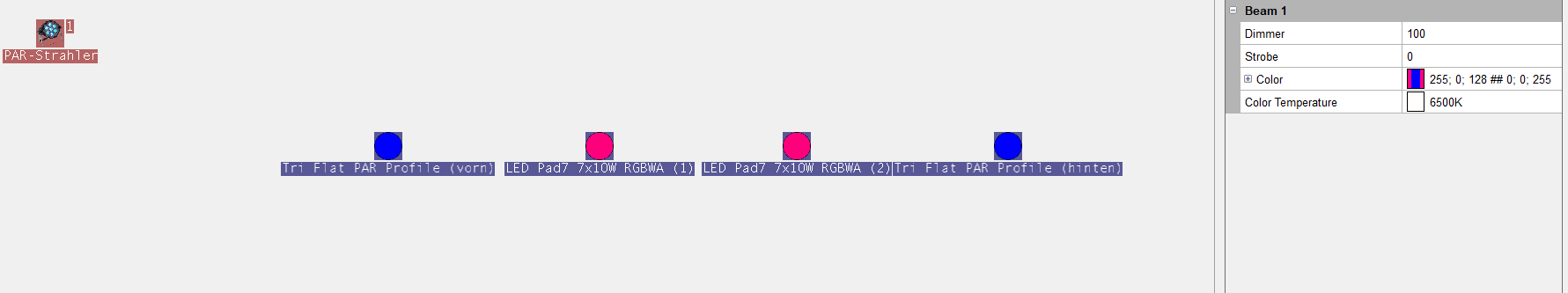

    mir ist aufgefallen, dass es beim Fanning offensichtlich einen Fehler bei der Anzeige im Device-Control gibt. Die Farben werden dort genau anders herum angezeigt, wie sie ausgegeben werden.
    Bei der Ausgabe beispielseise sind die äusseren PAR's blau und die inneren Magenta. Im Device-Control wird es genau umgekehrt angezeigt.
    Zugewiesen ist das Fanning der Gerätegruppe PAR-Strahler. Die Geräte sind von links nach rechts der Gruppe hinzugefügt.
    Ist das ein Fehler oder hab ich da einen Denkfehler?
    Ich wünsche noch einen schönen 3. Advent. ;)
  • das liegt an dem "##" da er es von der mitte nach aussen berechnet und dann stimmt es wieder da es mit Lila beginnt und in der Mitte blau. enferst du nun eine # von den beiden zeigt er es richtig an mit 2 Farben abwechselnt.
    sieht vielleicht etwas komisch aus aber im Device Control werden die Farben so angezeigt wie sie eingestellt sind. Also von Links nach rechts Durch die "##" wird von der mitte nach aussen verteilt und auch so angezeigt. Somit ist die erste Farbe nicht wie von dir erhoft aussen sondern Innen. Entferst du nun eine raute zeichen wird abwechseln von links nach rechts die beiden farben wieder gegeben.
