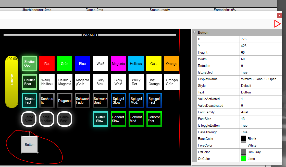

  • Hallo René!
    Offenbar bist du nicht einzige, der über das Problem gestolpert ist, wie du anhand des nachfolgenden Zitats siehst.

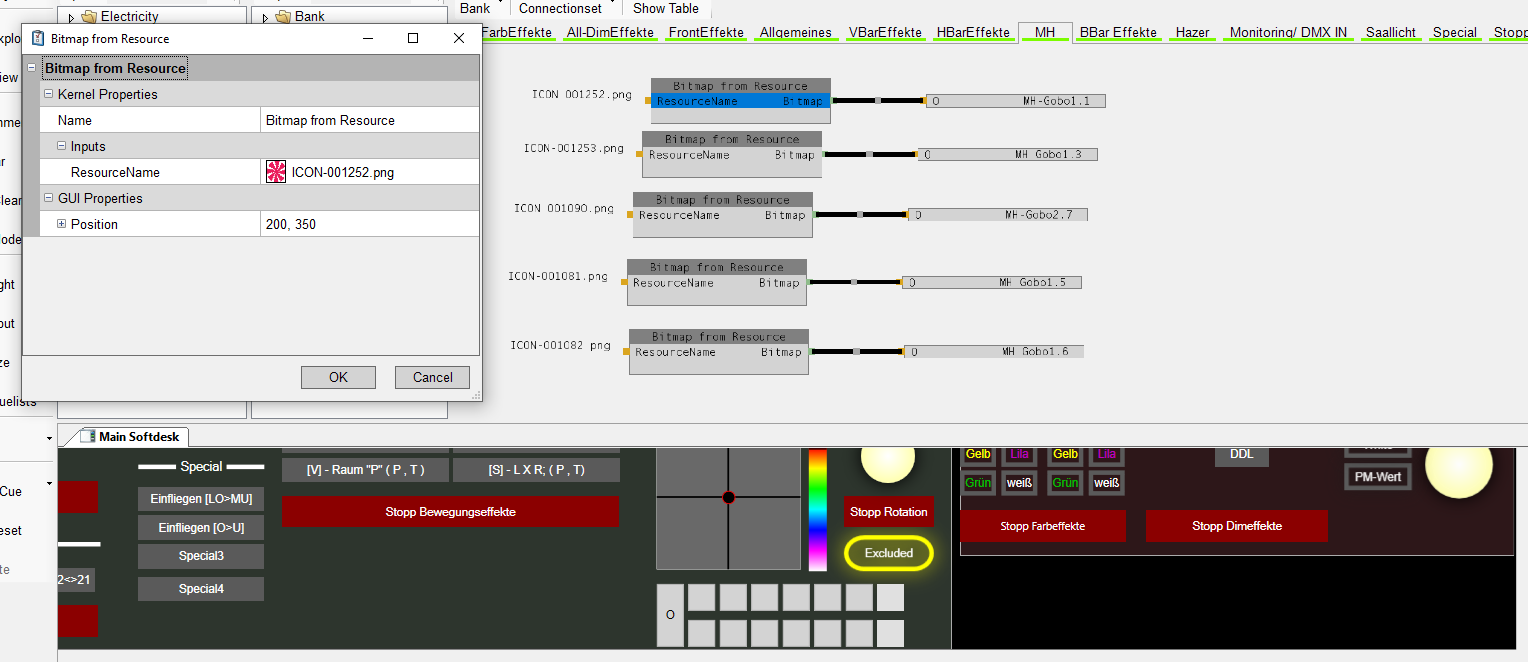

    Allerdings sind nach Neustart von DMXC alle Icons wieder weg und die Buttons auf dem Softdesk leer
    Da dieser Punkt bis dato noch nicht im Bugtracker gelandet ist, ist der insgesamt auch bei mir untergegangen. Ob es einen Workaround gibt, kann ich im Moment noch nicht sagen. Das muss ich erst selbst prüfen. Von daher wäre es gut, wenn du in unserem Bugtracker ein entsprechendes Ticket anlegst:

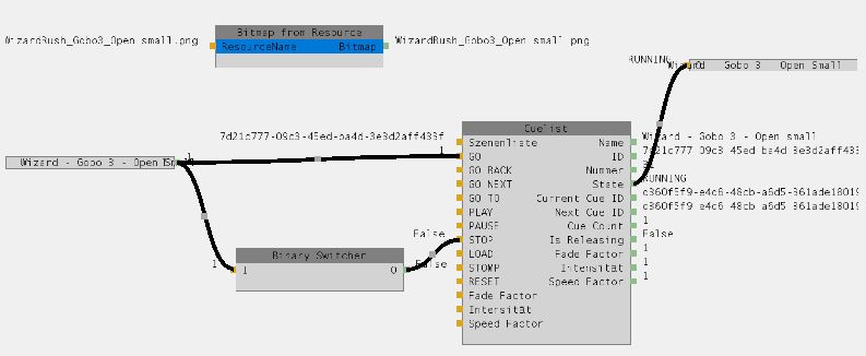

    ja, bitte immer die Logfiles anhängen, denn so können die Entwickler eher sehen, ob DMXControl 3 hier Probleme meldet oder in welcher Reihenfolge Dinge geladen werden.

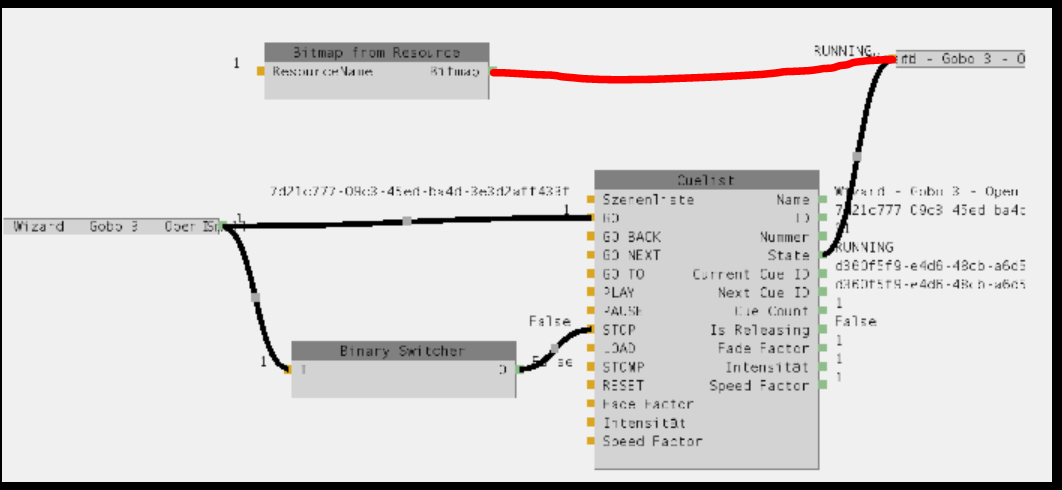

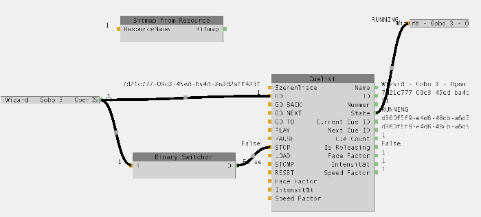

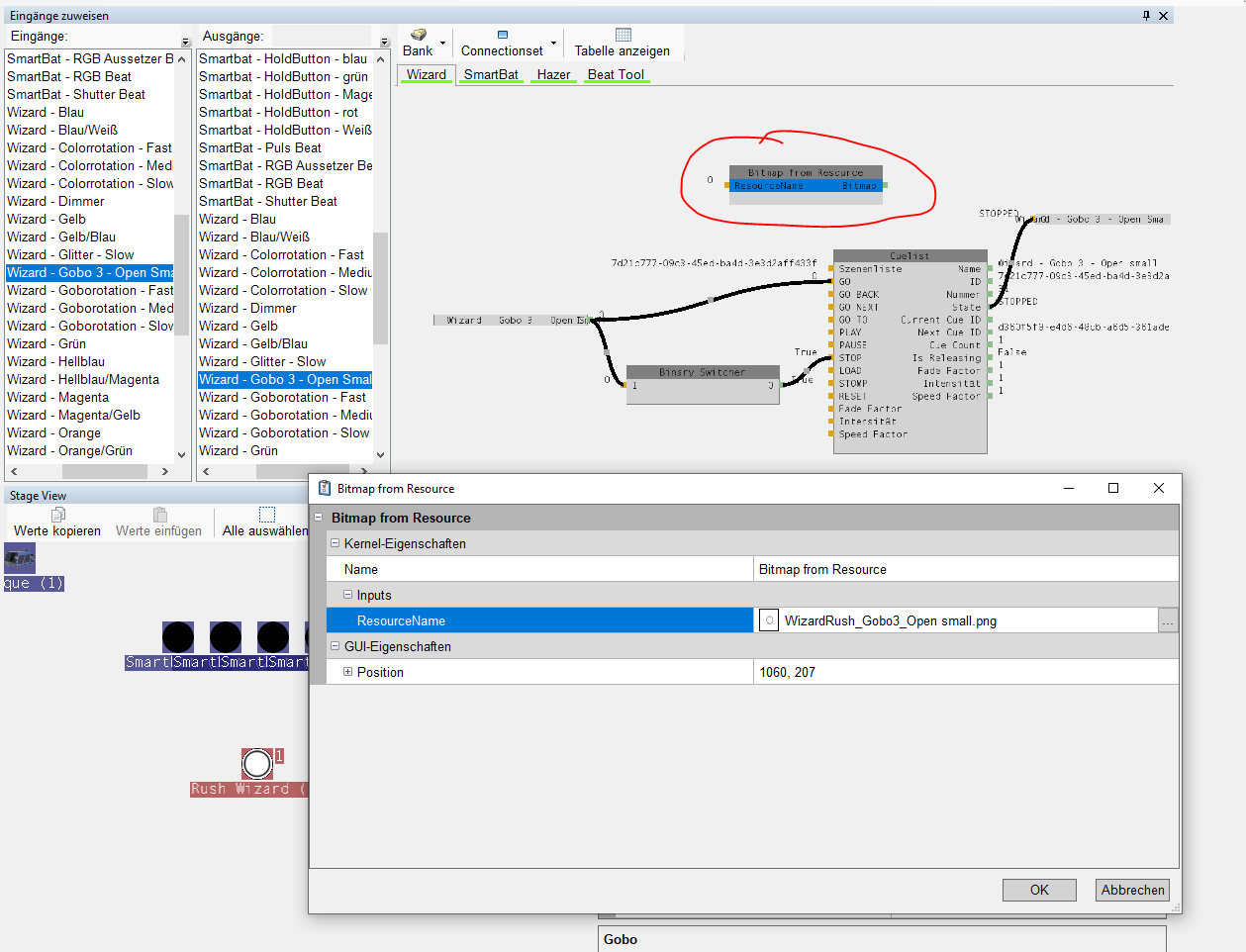

  • Danke, dass du im Ticket FS#4777 : Bitmap from Resource verliert die Bilder nach dem Neustart sowohl die Logfiles als auch das zugehörige Projekt hochgeladen hast. Letzteres war sogar noch hilfreicher als die Logfiles selbst, weil ich damit direkt das Problem sehen konnte. Dass die Bilder nämlich nicht geladen werden, ist kein Fehler im Node "Bitmap from Resource", sondern ein Problem im Aufbau deiner Connectionsset, welche die Icons der Gobos an die Buttons übergeben.
    Hintergrund ist, dass vor allem die Buttons verschiedene Dinge verarbeiten können. Damit dies klappt, müssen diese Informationen zur Zeit zum einen nacheinander und zum anderen strukturiert übergeben werden. Dies erreichst du, indem du
    • vor dem Button ein LTP-Node einfügst (für die "strukturierte Übergabe"), wo du direkt den Ausgang des Cuelist-Nodes verbindest
    • zwischen Bitmap from Resource Node und LTP-Node ein Delay-Node (für das "Nacheinander") eingefügt und hier eine Verzögerung von ca. 250ms wählst
    Im Ticket habe ich mal eine korrigierte Version deines Projekts beigefügt. Da es damit läuft, ist es in dem Sinne am Ende kein Fehler in der Software - konkret im Node "Bitmap vom Resource". Vielmehr muss man diesen Punkt beim Aufbau eines Connectionsets zur Zeit beachten. Uns ist dieser Punkt aber bewusst und er steht auch auf der Liste, die es zu verbessern / zu erneuern gilt. Da diese Änderung softwareintern aber größer ausfällt, müssen wir alle mit diesem Workaround noch ein bisschen leben,
    ich habe versucht dein geändertes Projekt zu öffnen. Leider kann ich die Eingangszuweisung nicht öffnen. Ich habe dann mein Projekt genommen, da funktionierte das Öffnen der Eingangszuweisung auch nicht mehr. Ich habe dann dmxcontrol neu installiert, danach ging es mit meinem Projekt wieder.
    Ich habe es dann nach deiner Beschreibung geändert und es funktioniert.
    Hoffe es ist so richtig.
    René
  • Ich habe es dann nach deiner Beschreibung geändert und es funktioniert.
    Genau so habe ich das gemeint. Schön, dass es nun auch bei dir klappt. :)
