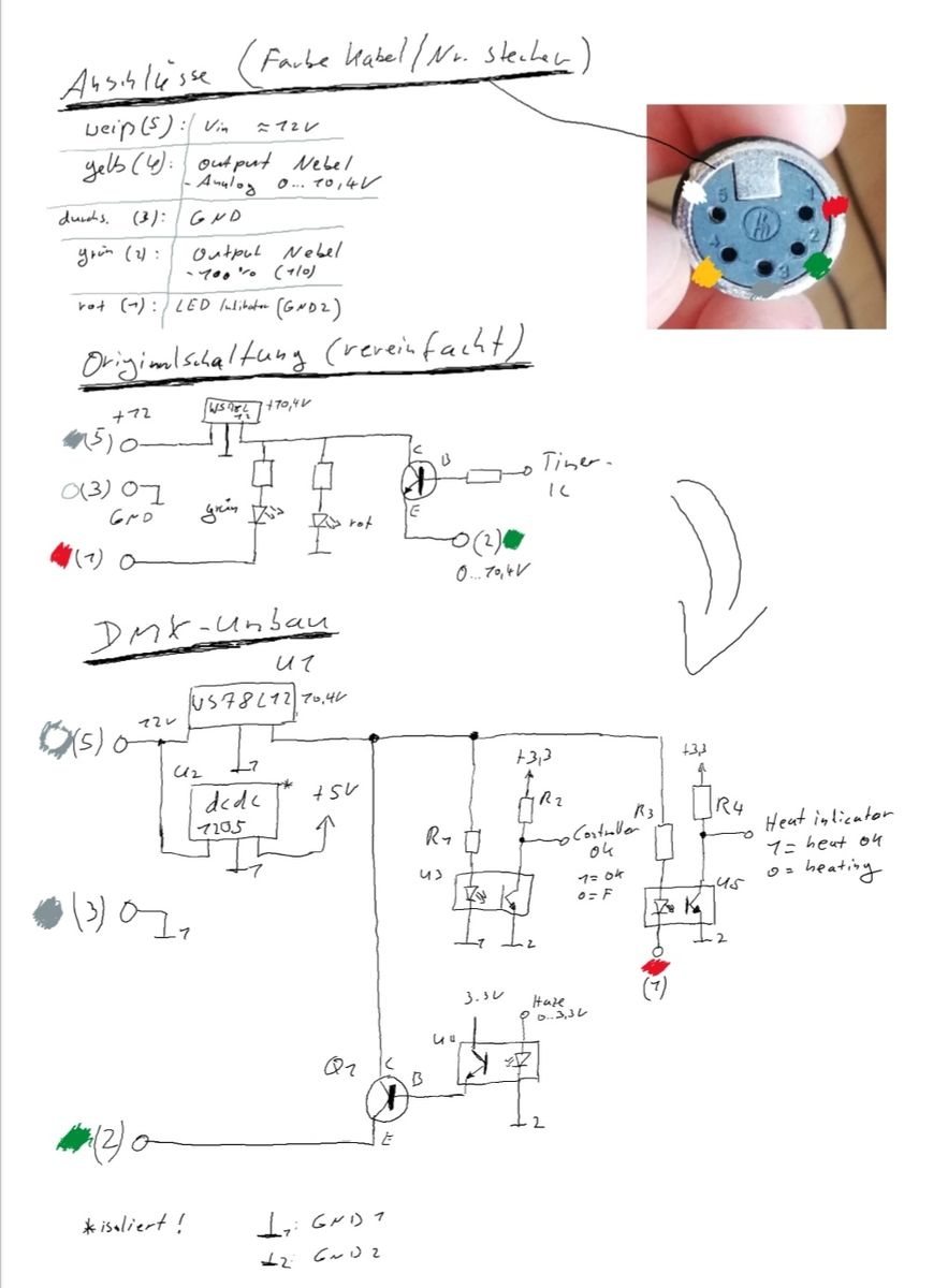

    Im Zuge meiner anlaufenden Artnet-projekte habe ich meine kleine SH-150 von Stairville natürlich nicht außen vor gelassen. Diese soll ebenfalls ein DMX-upgrade bekommen, wozu ich die Fernbedienung teilweise analysieren musste (siehe Skizze).
    Dazu habe ich ein paar Fragen, in der Hoffnung jmd von euch kennt sich mit Elektronik aus:
    1. Ist die schaltung galvanisch so korrekt getrennt? (GND1, GND2)
    2. Was passiert wenn ich die Fernbedienung ZUSÄTZLICH zu dem (fest eingebauten) Controller anschließe? Es liegt dann praktisch am Emmiter von Q1 Spannung an, obwohl an der Basis keine anliegt (DMX-Controller: 0% Nebel, Fernbedienungen: > 0% Nebel). Mach ich da was kaputt? Braucht es da eine Diode etc? (kenne mich mit Dioden nicht gut aus)
    Grüße,
    Chris
