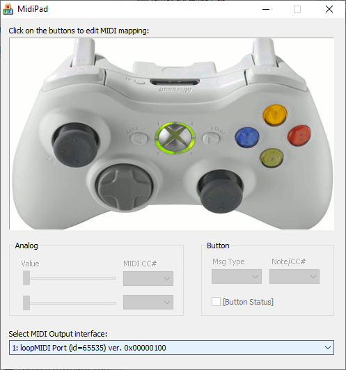

    Nun muss mithilfe einer Software aus den Signalen des Controllers ein MIDI-Signal erstellt werden. Dafür gibt es im Internet ein kleines Tool namens XBoxMidiPad.

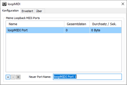

    Nun wird noch ein MIDI-Loop benötigt, um das Signal intern im Rechner verarbeiten zu können. Dafür habe ich die Software loopMIDI installiert und einen Loopback MIDI-Port gestartet.

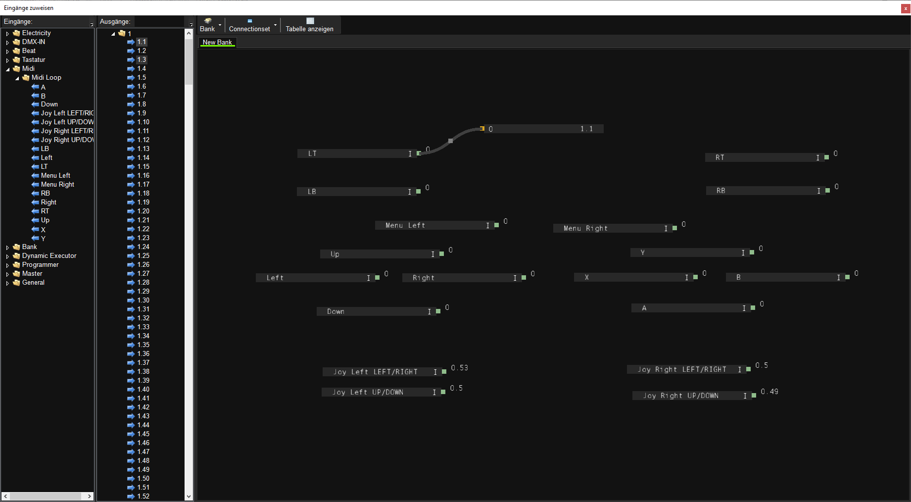

    Jetzt kann es auch schon losgehen, schnell DMXControll gestartet und die MIDI-Verwaltung geöffnet, dort taucht nun der Loopback MIDI-Port als Eingang auf.

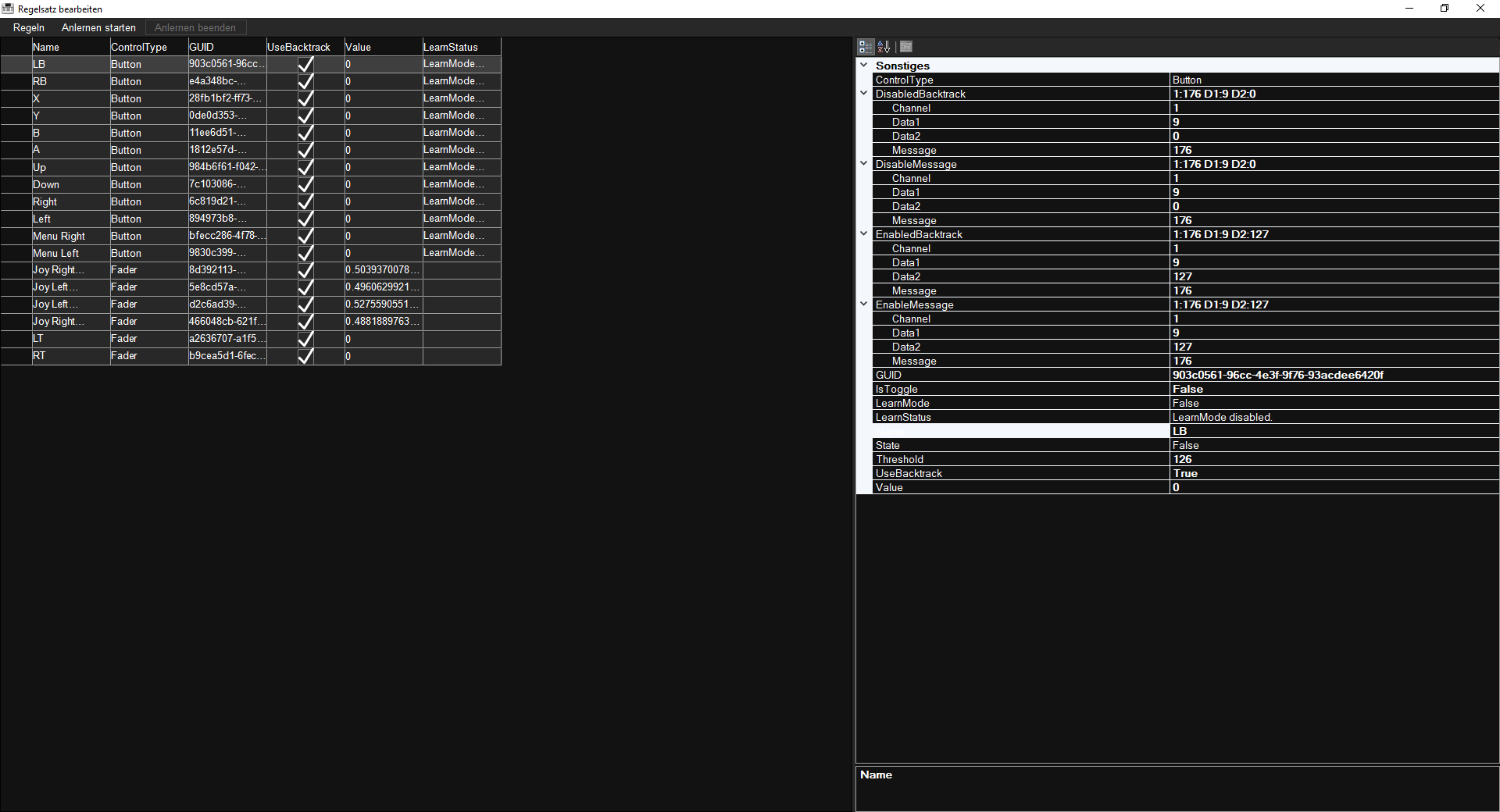

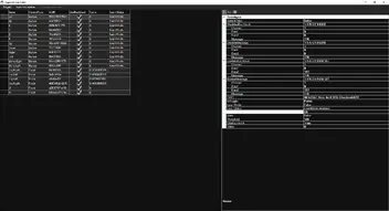

    Dort habe ich dann passende Regeln definiert und die einzelnen Tasten und Joysticks angelernt.
    Diese können nun frei in DMXControl zur Steuerung der Geräte benutzt werden.
