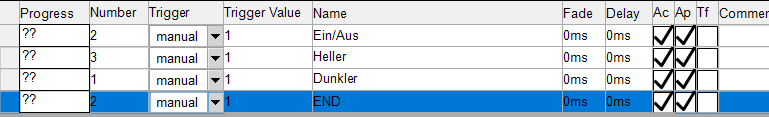

    Ich habe eine Cuelist mit 4 Cues.

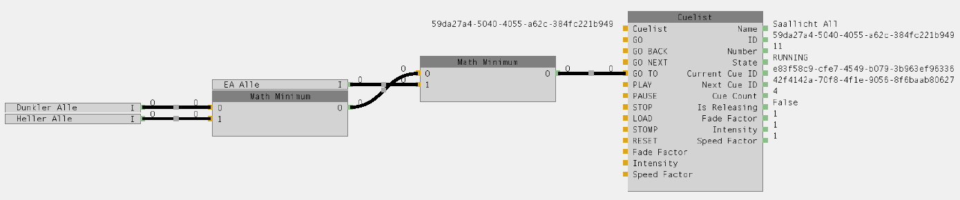

    Diese Cues will ich einzeln ansteuern. Dazu habe ich mir im Softdesk Buttons angelegt, diese haben den AUS-Wert 3 und den EIN-Wert 0, 1 oder 2.
    Die Buttons sind im IA über Minimum-Math-Nodes verbuden mit dem GO TO Eingang der Cuelist. Wird also ein Button betätigt liefert der den geringesten Wert und es wird der entsprechende Cue aufgerufen. Wir kein Button gedrückt ist der Wert 3 und es wird der END Cue aufgerufen. Die Cuelist ist so eingestellt dass sie sich beendet wenn der letzte Cue beendet ist.
    Das ganze funktioniert soweit. Allerdings wenn ich das Projekt neu lade liefern die Buttons im IA alle 0 womit dann der der 1. Cue ausgeführt wird, wie im Bild. Erst nachdem die Buttons betätigt werden liefern sie eine 3 im AUS Zustand. Ich kann das Problem zwar umgehen, indem ich die Buttons auf der Standardeinstellung lasse und im IA einen Rule fo Three dahinter schalte, aber schön ist das nicht. Also wäre es gut wenn die Buttons beim laden des Projekts einen Wert entsprechend ihrer Einstellung liefern. Jedes mal alles Softdesk Buttons zu drücken ist ja auch keine praktikable Lösung.

  • Hallo Marius.
    Damit der Button nach dem Neuladen des Projekts keine Aktion auslöst, muss dieser im ausgeschalteten Zustand eine -1 senden, weil in der Tat das Senden einer 0 bereits die erste Cue aufruft. Ich kann jetzt aber nicht sagen, ob dieser Punkt in DMXControl 3.2.0 bereits einwandfrei arbeitet. Ich habe hier irgendwie einen Bug im Kopf, dass der Button die Änderungen nicht richtig abspeichert. Sollte dies so kein, kannst du aber mit einem Binary Switch arbeiten. Dieser lässt sich ebenfalls frei konfigurieren, welche Werte bei welchem Schaltzustand gesendet werden sollen.

  • Damit der Button nach dem Neuladen des Projekts keine Aktion auslöst, muss dieser im ausgeschalteten Zustand eine -1 senden, weil in der Tat das Senden einer 0 bereits die erste Cue aufruft. Ich kann jetzt aber nicht sagen, ob dieser Punkt in DMXControl 3.2.0 bereits einwandfrei arbeitet.
    Habe das so in einigen Projekt einwandfrei am laufen, allerdings mit Rule-of-Three
  • Also mit -1 komme ich zum gleichen Ergebnis, nach dem Neuladen sendet der Button 0 bis er zum ersten mal betätigt wird. Danach sendet er die eingestellten Wert. Außerdem würde meine Funkiton mit -1 sowieso nicht funktionieren.;)
    Mit der Rule of Three und den Buttons in Standardeinstellung funktionierts. Wäre halt schön wenn man das nicht bräuchte. Der Button bietet ja eingentlich die Möglichkeit frei wählbare Werte zu senden. Aber es geht ja auch erstmal so. Ist nur wichtig zu wissen.
